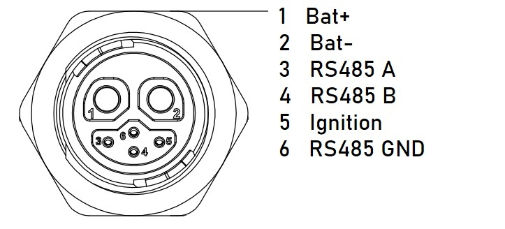

Dass der Akku keine Spannung zeigt ist normal, dazu musst du Pin1 mit 5 brücken, um den Akku zu aktivieren.
Hast du mal die Resettaste auf dem BMS gedrückt?

Nicht drücken , sondern PIN 1 mit 5 brücken, siehe Bild oben.

Hallo Conny, ich weiß schon, was gemeint ist. Habe ich erfolglos gebrückt.
