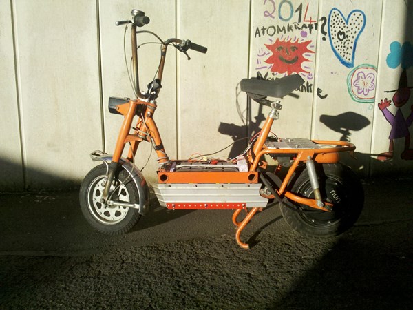

Hier noch ein Bild von meinem Hercules-UNU-Hybriden. Läuft übrigens mit den knapp 20A schon >45km/h auf der Geraden. Ich freu' mich tierisch auf ein paar Lithium-Akkus, die ich demnächst bekomme, da will ich 100A rausholen...
