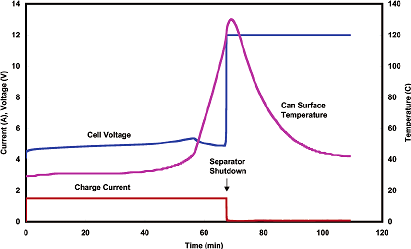

Verstehe die Gefahr der Überladung, aber es lässt sich erst nach dem Testen zeigen wie es läuft. Gut ist ja schon mal, dass standardmäßig nur bis 4,1V geladen werden sollte, da wäre ja noch ein natürlicher Sicherheitsabstand zu 4,3V (bis dahin laden ja einige RC Modellbauer).
Außerdem sind 18650 Zellen doch schon ziemlich eigensicher. Die trennen sich bei Überdruck ja sozusagen selbst vom Strom:
- Dateianhänge
- Figure-11-Typical-overcharge-behavior-of-a-18650-lithium-ion-cell-with-shutdown.png (22.99 KiB) 1200 mal betrachtet
