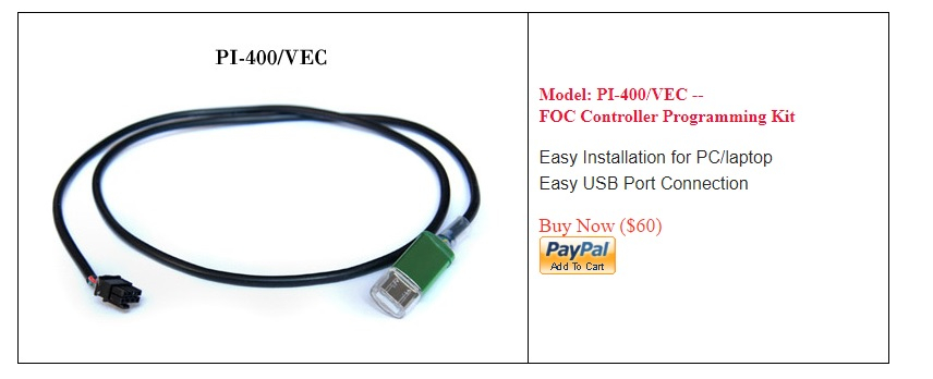

ich habe einen Unu Classic (1kW) aus 2016 den ich bisher eher im Flachland gefahren bin. Nach einem Umzug in etwas hügeligeres Gelände tuckel ich teilweise mit 30km/h den Berg hoch. Auch der neue zusätzliche Akku bringt nicht viel. Hatte generell den Eindruck, dass der Unu früher etwas besser beschleunigte. Naja, jedenfalls überlege ich die Parameter etwas anzupassen.
Ich möchte mir nun ein Kabel bestellen, mit dem ich auf den Controller zugreifen kann. Leider laufen die Links zu den Shops die ich hier in diesem Thema gefunden habe ins Leere. Sind scheinbar schon veraltet und das Kabel gibt es dort nicht mehr - zumindest nicht unter dem Link. Hat jemand einen Tipp wo ich am besten an ein Kabel komme und wie das Ding genau heißt? Hab echt viele Seiten hier in dem Thema gelesen, aber nichts gefunden.
Schon mal vielen Dank!

Bei https://www.goldenmotor.com/ hab ich neulich einen gesehen, nicht ganz günstig.
Wenn du löten kannst, kommst du mit 10 € Material hin.
Um mehr Leistung zu bekommen müsstest du den Motorstrom erhöhen, könnte aber sein, dass du damit den Motor überlastest.

Danke Julinho,
das ist schon happig für so ein Kabel.
Bin kein Meister im Löten, aber das sollte ich schon hinbekommen. Muss ja keinen Schönheitspreis gewinnen. Wie nennt sich denn dieser Stecker und wie müsste der an den USB angeschlossen werden?
