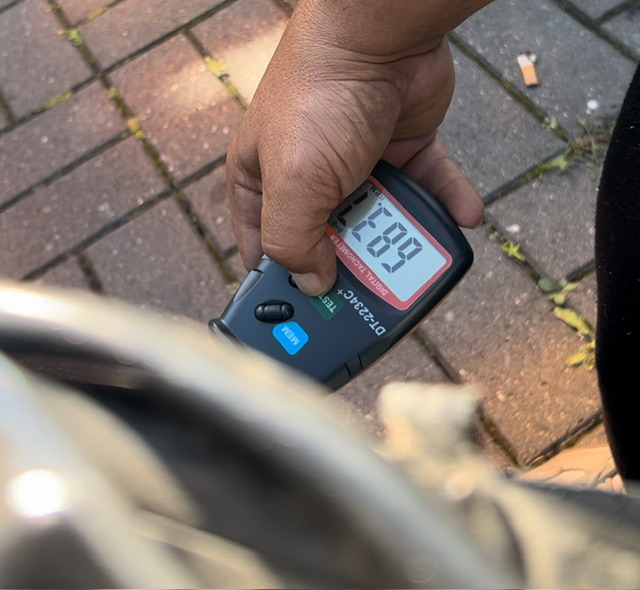

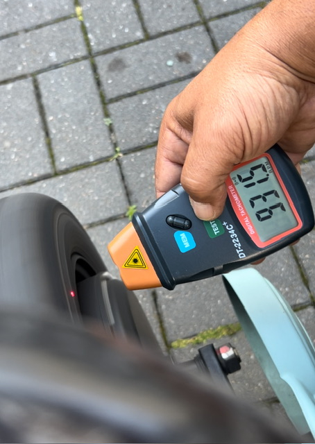

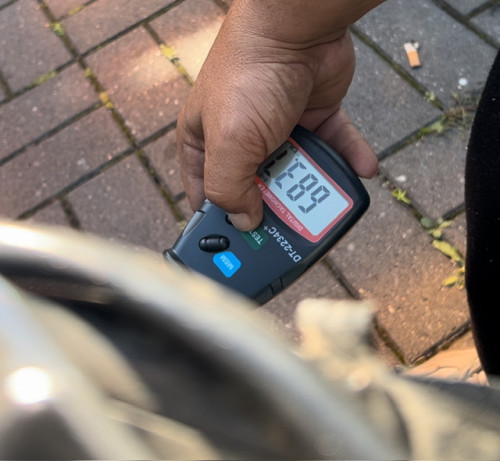

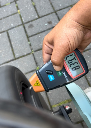

War quasi eine Machbarkeitsstudie von mir mit vorhandenen Mitteln
Hatte den vorhandenen Controller mit drei Fahrstufen (https://a.aliexpress.com/_EzdF9Wh) angeschlossen und in der mittleren Fahrstufe voll ausgefahren.
Danach nochmals aufgebockt und ein paar Messungen durchgeführt.
mit 20% Batterieladung:
Original Controller: 683 U/min entspricht 52,7 km/h
Test Controller mittlere Fahrstufe: 772 U/min entspricht 59,5 km/h
höchste Fahrstufe: 855 U/min entspricht 65,9 km/h
nochmals mit fast vollem Akku getestet:
Test Controller mittlere Fahrstufe: 839 U/min entspricht 64,7 km/h
höchste Fahrstufe: 931 U/min entspricht 71,7 km/h
War für mich ein schöner Test, was kostengünstig so machbar ist. Sonst nix…
Alles danach wieder in den originalzustand gebracht
VG aus der Hauptstadt

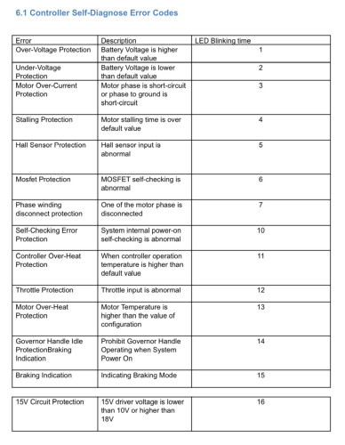

Ach ja, das rote Blinken musste mal durchzählen.
Ist ein Fehlercode, vermutlich weil du den großen Stecker vom Controller gelöst hast…
Anbei die Fehlertabelle..
VG
VG
