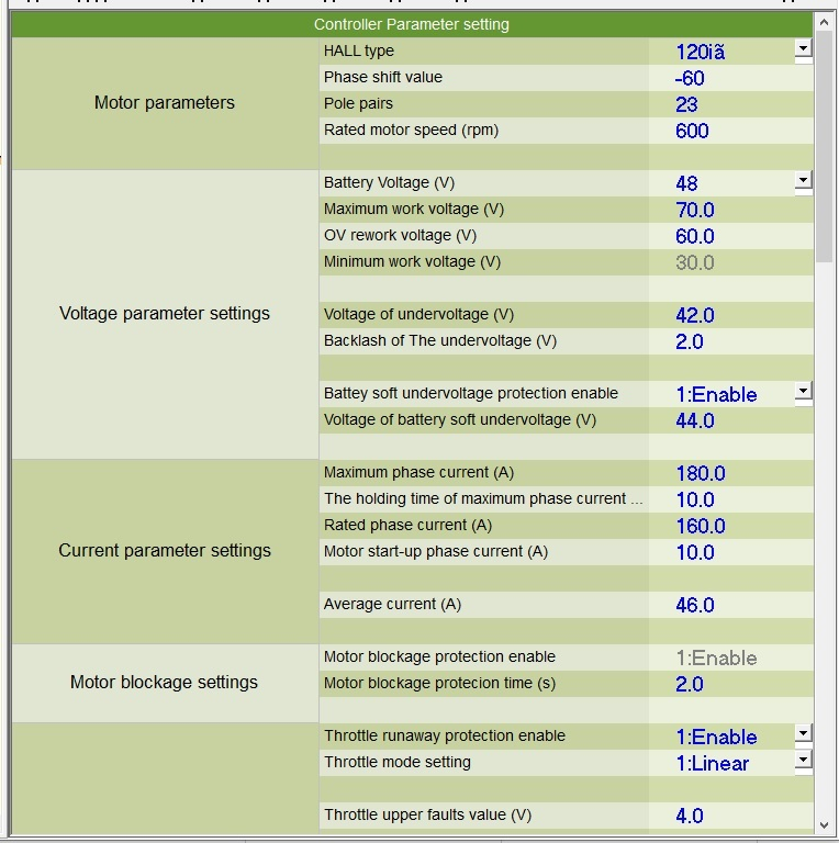

Hi, ich habe seit kurzem ein Programmierkabel und bin auf der Suche nach Infos zur Programmierung eines 3kW Bosch Motors an ein Lingbo Controller (für einen Unu Classic).
Wahrscheinlich müsste ich die Polpaare und den Winkel einstellen. Aber wo bekomme ich diese Infos zum Bosch-Motor her?

Heißt das, wenn ich diese Werte im Controller einstelle, sollte der 3kW Bosch Motor laufen!? Kann beim Versuch dabei etwas kaputt gehen?

Kann ich für nichts garantieren, aber der Controller, aus dem ich das Ausgelesen habe, funktioniert.

Dann vergleiche ich diese Werte mal mit dem vorhandenen Lingbo Controller (2kW) und versuche mein Glück.
Wenns klappen würde, wäre es super! :D
