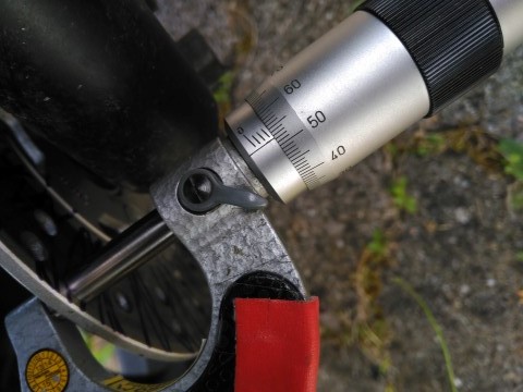

Hallo.
Bericht.
Habe heute (siehe Bilder) mal nachgemessen...
Ich denke dass die Werte einigermaßen sauber gemessen sind, das Ergebnis ist jedenfalls, dass der wesentlich Teil der Scheibe 3,55- irgendwas hat (Haben soll).
Es gibt aber Bereiche mit 3,62 und Bereiche mit 3,52mm - also eine Abweichung zwischen Dick und Dünn von etwa 0,1mm.
In dem link hier geht es um Bremsen (http://www.ate.de/www/download/ate_de_d ... pdf_de.pdf) mit einem Zielwert von 10mikro, also 0,01mm.
Ich habe in nem anderen Dok (eine ABE) gelesen, dort ist ein Maxwert von 0,02mm angegeben.
Also noch immer Faktor 5...
Damit habe ich jetzt erst mal meinen persönlichen Schuldigen gefunden. Ich werde das mal so an UNU weitergeben.
