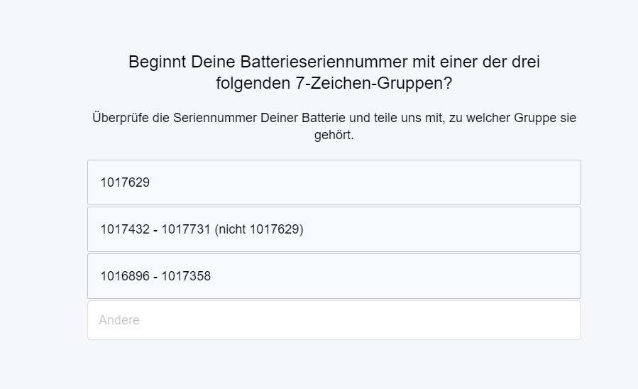

Hi, gibt es eigentlich noch eine Gesamtliste mit den Seriennummern von den gefährdeten Akkus?
Ich habe einen Akku mit der Nummer 1017167... und kann leider keine Liste mehr finden.
Würde aber gerne checken, ob der brauchbar ist, oder ich mir Gedanken machen muss beim Gebrauch/Laden etc.

Hab das hier gefunden. Wenn er aber bisher nicht abgebrannt ist, wird er wohl jetzt auch nicht mehr abbrennen.

Hi, wie ist diese Liste zu verstehen? Sind diese genannten Nummern gefährdet oder sind das diejenigen, die safe sind.
Aber wie du schon sagtest, wenn bis heute nix passiert ist, sollte es wahrscheinlich gut sein.

Ich denke, die Nummern sind gefährdet.

habe hier noch ein akku, der mit 1016938 beginnt. Dementsprechend gefährdet. Gibts die Aktion noch?
