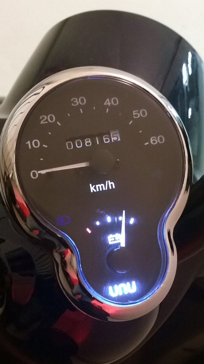

Danke für Deine spannenden Inputs. Wenn ich nun noch den Wind- & Rollwiederstand bergab hinzurechne, sind wir bei max. 50 % effektiver Energierückgewinnung, was ich persönlich für eine gute Zahl anschaue, zumal die Scheibenbremse geschont wird.
MEroller hat geschrieben: Wenn man aber wie Du AUF einem Berg wohnt kannst Du bei voll geladener Batterie kaum noch rekuperieren bei der Abfahrt, weil dann der Controller oder das BMS dem Treiben schnell ein Ende setzt wegen zu hoher Batteriespannung (Überladen).
korrekt wenn nach einer Vollladung der Batterie zuerst hinuntergefahren wird. Da die Strecke jedoch nur knapp 3KM ist, muss ich natürlich den UNU max. 1x pro Woche laden, was wiederum heisst dass der UNU die restlichen 6x rekuperieren kann ;-)
MEroller hat geschrieben: Wenn Du wirklich sehen willst, welche Ströme und Wh die Reku in die Batterie zurückspeist, braucht dein Unu eine richtige Lade- und Entladeenergiemessung.
ja der UNU hat eine Energieanzeige, die genügt voll & ganz wenn es darum geht anzuzeigen, ob der UNU bald geladen werden muss. Bis diese Anzeige jedoch anzeigt, ob die Rekuperation wirkt (& somit einen höheren Ladestand anzeigt), müsste man vermutlich sehr lange bergab fahren... evtl. gibt es hier von anderen Usern Erfahrungsberichte?

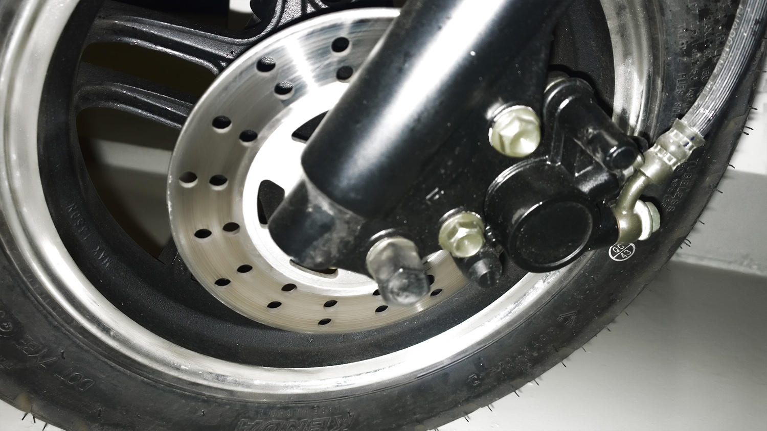

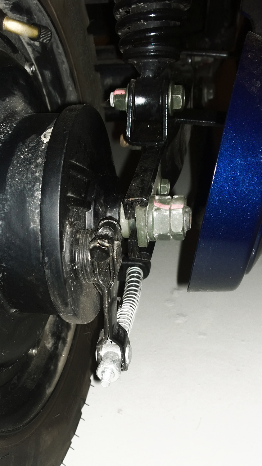

okay spannend, aber es gibt ja schon unterschiede zwischen der hinteren & vorderen Bremse...
Hinten ist ne Trommelbremse wie folgt:
und vorne eine Scheibenbremse wie folgt:
man sieht auf dem Foto des Vorderrads, dass die Scheibenbremse ebenfalls zum Einsatz kommt.
Wenn nun neben der Rekuperation jeweils zusätzlich die Bremsen betätigt werden, reduziert sich natürlich die effektive Energierückgewinnung massiv... Deshalb wäre es spannend, wenn wir effektive Erfahrungsberichte von Usern zu diesem Thema hätten.
Es könnte natürlich auch sein, dass z.B. die Rekuperation beim Hinterrad einen besseren Wirkungsgrad (Rekuperation mit Trommelbremse) hat als vorne bei der Scheibenbremse... aber da kann ich nur spekulieren.

Das Ziel bei der elektrischen Rekuperation ist doch, dass diese aktiviert wird, bevor eine der Bremsen die Beläge an die Scheibe bzw. in der Trommel anlegt. Von daher ist es völlig wurscht, welcher der Bremshebel den Bremslichtschalter betätigt - so lange dabei gerade noch die Beläge NICHT anliegen - ist die Effizienz der Motor-Rekuperation genau gleich. Wenn bei einer der Bremsen die Beläge sofort anliegen ist dort die Reku-Effizienz natürlich schlechter...
