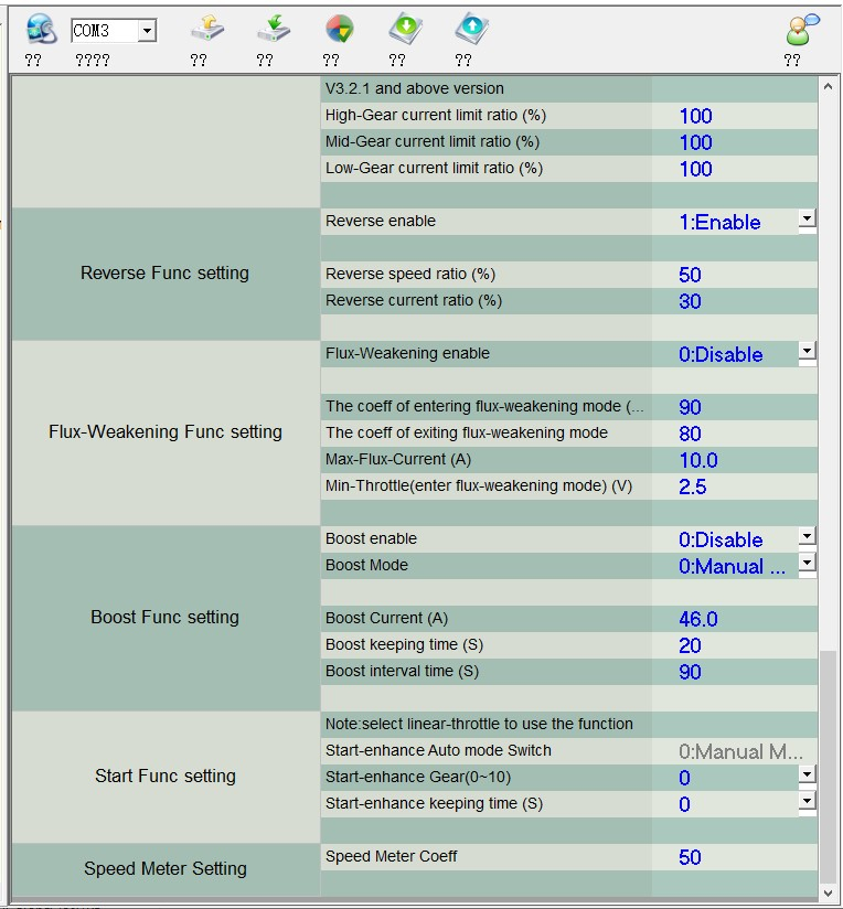

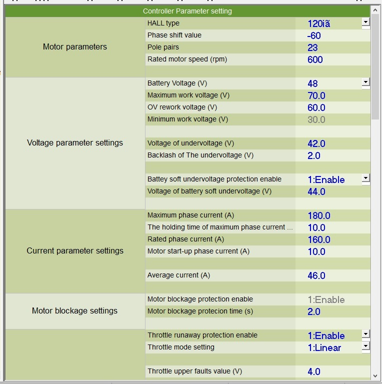

Da mich die 45 km/h (und weniger mit halbem Akku) etwas genervt haben, hab ich mich jetzt doch mal am Controller zu schaffen gemacht.
Es funktioniert
Erstmal hab ich nur das "speed limit ratio" entfernt. Bei den anderen Werten, vor allem Ampere Einstellungen von Motor und Batterie trau ich mich noch nicht so recht ran. Da werde ich zum testen erstmal nach unten drehen um zu verstehen was sie bewirken.
Mehr speed will ich eigentlich gar nicht, aber mehr Durchzug wäre spassig!
z.B. Ist in den Parametern für maximum battery current "46.0" eingestellt. 46.0A * ~50V wären nur so 2.3kw, also deutlich weniger als der 3 kw Unu eigentlich bräuchte. Evtl werden diese aber kurzfristig auch überschritten?
Recht viel mehr als 46A wird die Batterie aber auch nicht liefern können, eine Entladung von 2C ist ja was man so liest schon sehr ordentlich für einen Lithium Akku, und da wären wir mit seinen 29Ah bei 58A.

Der Controller ist ja ein Lingbo (ich denke baugleich oder sehr ähnlich zu den Golden Motor Controllern, die LBMC Gui ist auch quasi identisch, das Programmierkabel ebenso), dort hab ich auf der Webseite das hier gefunden:
http://lingbo-mc.com/content/?368.html
Die Software kann man zum Glück auf Englisch umschalten

Wichtig bei diesen Stromangaben: man muss deutlich zwischen den Phasenströmen im Motor (den drei oberen A-Werten) und dem zugehörigen Batteriestrom unterscheiden (dem unteren A-Wert). Da die Motorphasen einen extrem geringen Ohmschen Widerstand haben reichen schon kleinste Spannungen, um gigantische Phasenströme auszulösen, speziell ab Stillstand.
Mit dem Average (Battery) Current wäre ich tatsächlich sehr vorsichtig, und außerdem liest Unu hier mit, von wegen Garantie und so...
Motor start-up phase current von nur 15A spricht für ein äußerst verhaltenes Anfahren, das mit zunehmender Geschwindigkeit aber schnell ansteigt. Etwas geichmäßiger, ohne gleich bei geringem Tempo den Motor zu schrotten, ginge es sicher mit 30A motor startup phase current. Ob das dann zu ungewohntem Verhalten führt, wenn man bei Tempo den Fahrgriff kurz auf neutral stellt und dann wieder sachte dreht kann ich allerdings noch nicht sagen, meine vR one Messfahrt mit verdoppeltem Anfahrstrom wurde leider durch einen defekten Motor (das hatte aber rein garnichts mit dem größeren Anfahrstrom zu tun...) sehr abrupt beendet. Aber eine kurze Runde im Wohngebiet hatte zuvor den durchschlagenden Erfolg der Anfahrstromverdopplung eindrucksvoll bestätigt

Beim Beschleunigen bis knapp 50km/h wird immer der max. Batteriestrom von 46A fließen. Bei Tacho 50km/h dann ca. 20A. Der Motorphasenstrom kann im unteren Drittel ca. 15..20km/h den ca. 2,5 Wert annehmen, also > 100A. Wenn der Controller immer 46A eingestellt ist, bringt der 3kW Motor keinen Vorteil zum 2kW Motor. Bei überschreiten 2/3 Nenndrehzahl ist der Phasenstrom aber kleiner als der Batteriestrom.
Vielleicht ist beim Unu mit 3kW der Batteriestrom des Controllers höher eingestellt oder ein größerer Controller eingebaut? Beim Beschleunigen bricht die Akkuspannung um ca. 3V ein bei Volllast, also immer die Ladeanzeige (Voltmeter, Spannungslupe) beobachten.
