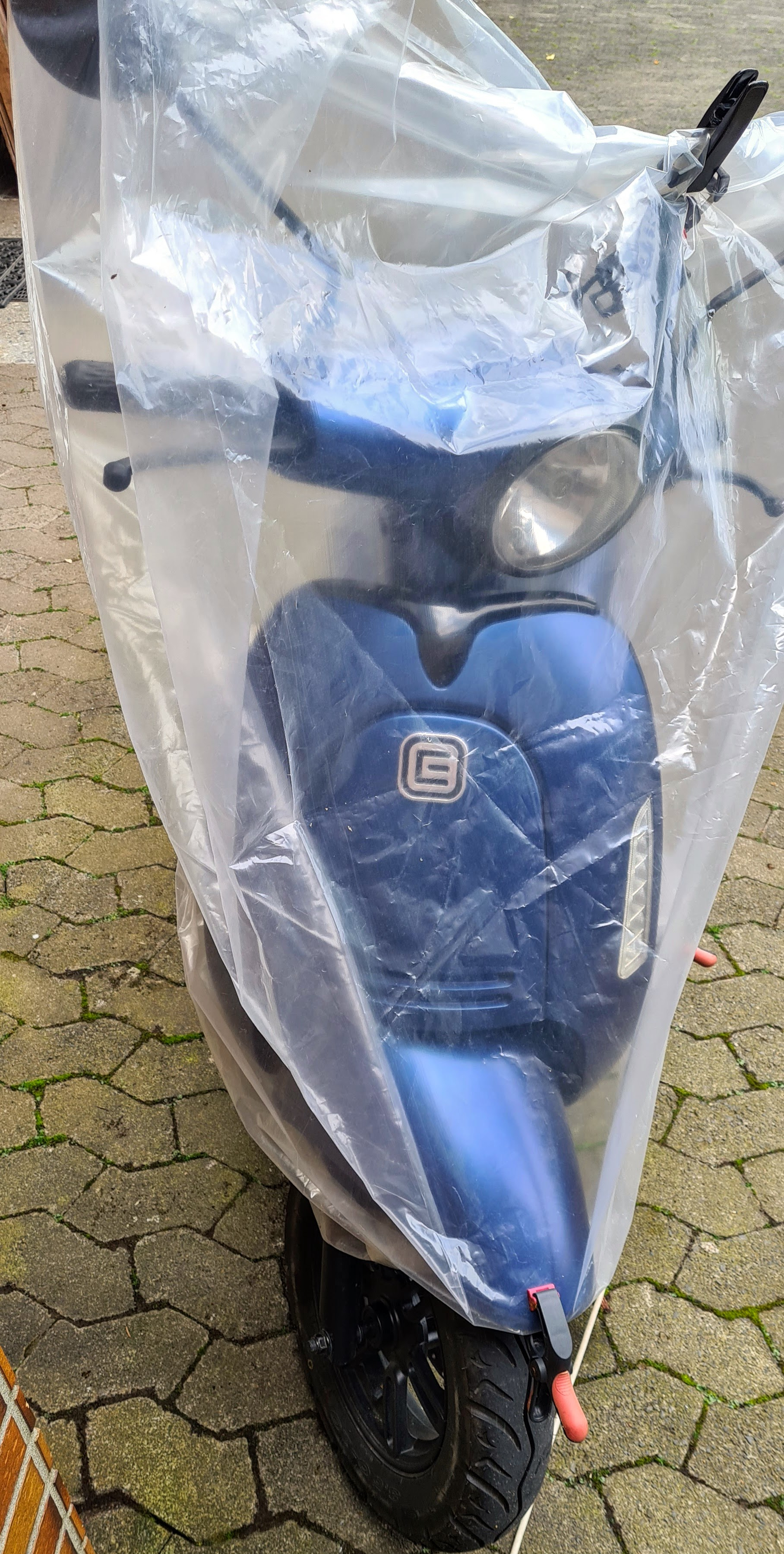

Re: Neuer Unu Pro 3kW-Besitzer - wetterfest machen und weitere Modifikationen
Wichtig ist dieser Schutz meiner steht immer draußen und hat mich noch nie im Stich gelassen. Einfacher Sack für den Vorbau.
Gruß Conny
