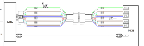

Verbindung zwischen MDB und Display ist einmal das USB-Kabel für Daten und dann noch ein dicker Stecker mit 15 Leitungen, der am Display in einer kleinen Stiftleiste endet. Diese rutscht gerne mal raus.
Wenn die Leitungen all in Ordnung sind kann das Display einen Wasserschaden haben oder das MDB. Um das herauszufinden, mußt du wohl beide ausbauen.
