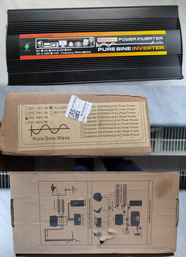

- Beiträge: 528
- Roller: M1P
- PLZ: 04XXX
Re: Akkus als Stromspeicher
Es war mal eine Falschlieferung von Ali.
Wenn Du möchtest, schicke ich Dir so ein Ding, zum Testen:
20€ + 10€ Verpackung und Versand. Zahlbar Paypal Freunde und Bekannte
Privatverkauf keine Garantie, keine Rücknahme.
Bei Interesse, alles Weitere über PN.
