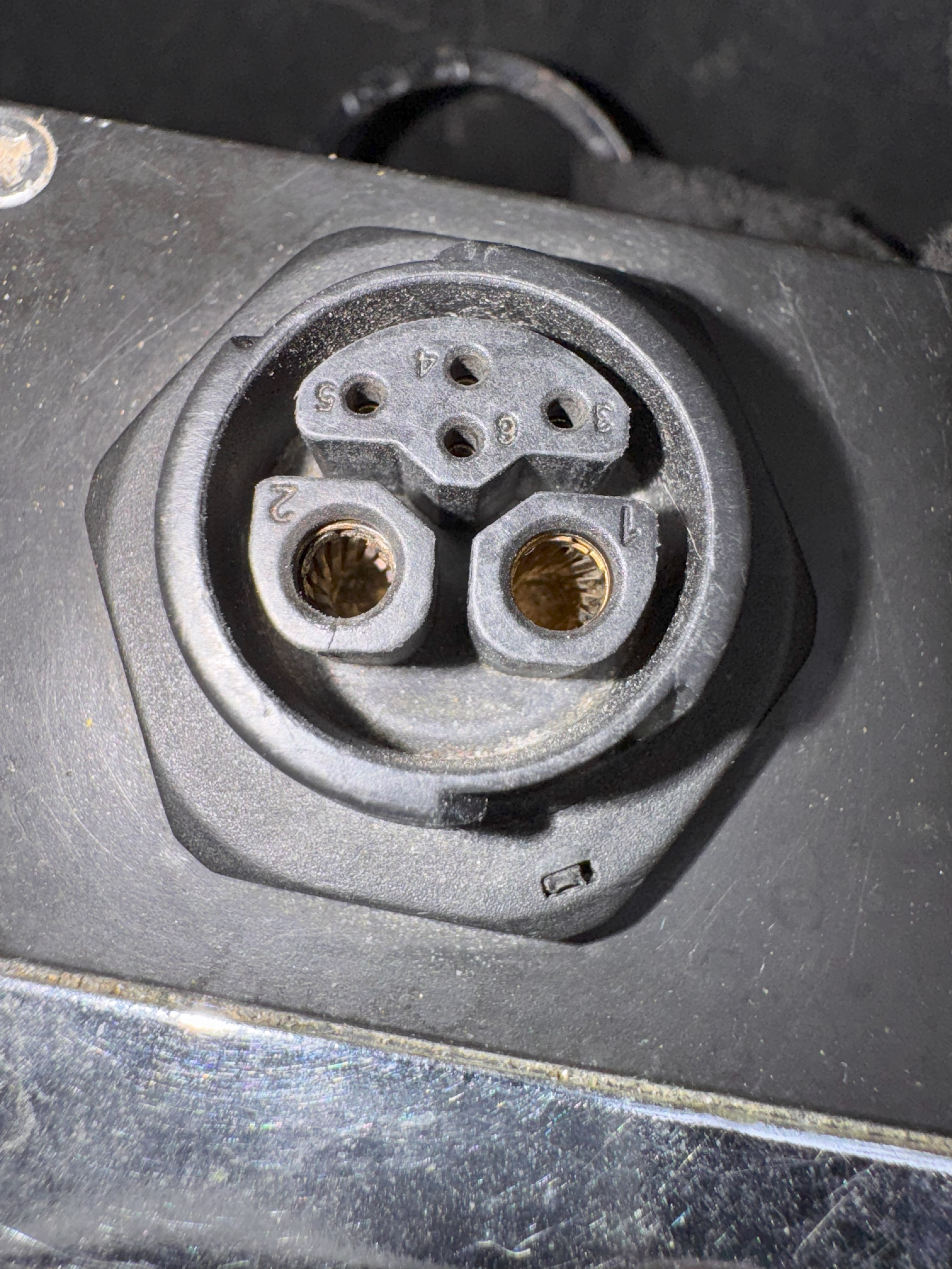

Re: UNU Classic Akku zickt
Hier mal ein Bild von der Buchse.
Könnt ihr da irgendwas Schlimmes entdecken?
Sieht für mich ok aus.

- Beiträge: 6734
testweise könnte man, z. B. mit einem Stäbchen, umwickelt mit feinem Schmirgelpapier, versuchen das Metall in den Buchsenlöchern blank zu reiben.
Gebrochene Federlelemente, die keine Klemmung mehr aufbauen, könnte man so aber nicht heilen.
hi, zu prüfen währe auch der Stecker vom Rollerkabel. Überhitzung ist erkennbar natürlich an einem angekokelten Pin oder an etwas angeschmolzenem Kunststoff in dem Bereich wo einer der beiden dicken Pins ais dem Gehäuse kommen. Wenn da nu garnichts sichtbar ist, die Akkudose sieht erstmal unauffällig aus, hatte ich schon mehrfach an verschiedenen Classics einen Wackelkontack am Controllerstecker. Ich hatte auch schon zwei-dreimal den Fehler das sich das Kabelteil welches vom Contollerstecker zum Stecker der Hallsensoren nach links verlegt wurde, an der linken hinteren Kante vom Contoller blank geschliffen hatten und bei Erschütterungen die Leitungen kurzzeitig einen Kurzschluss hatten.
