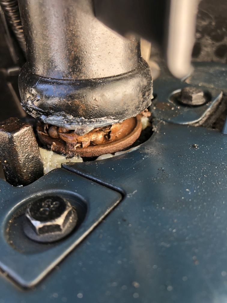

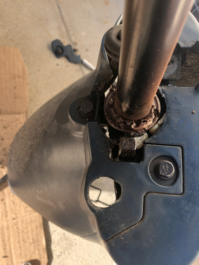

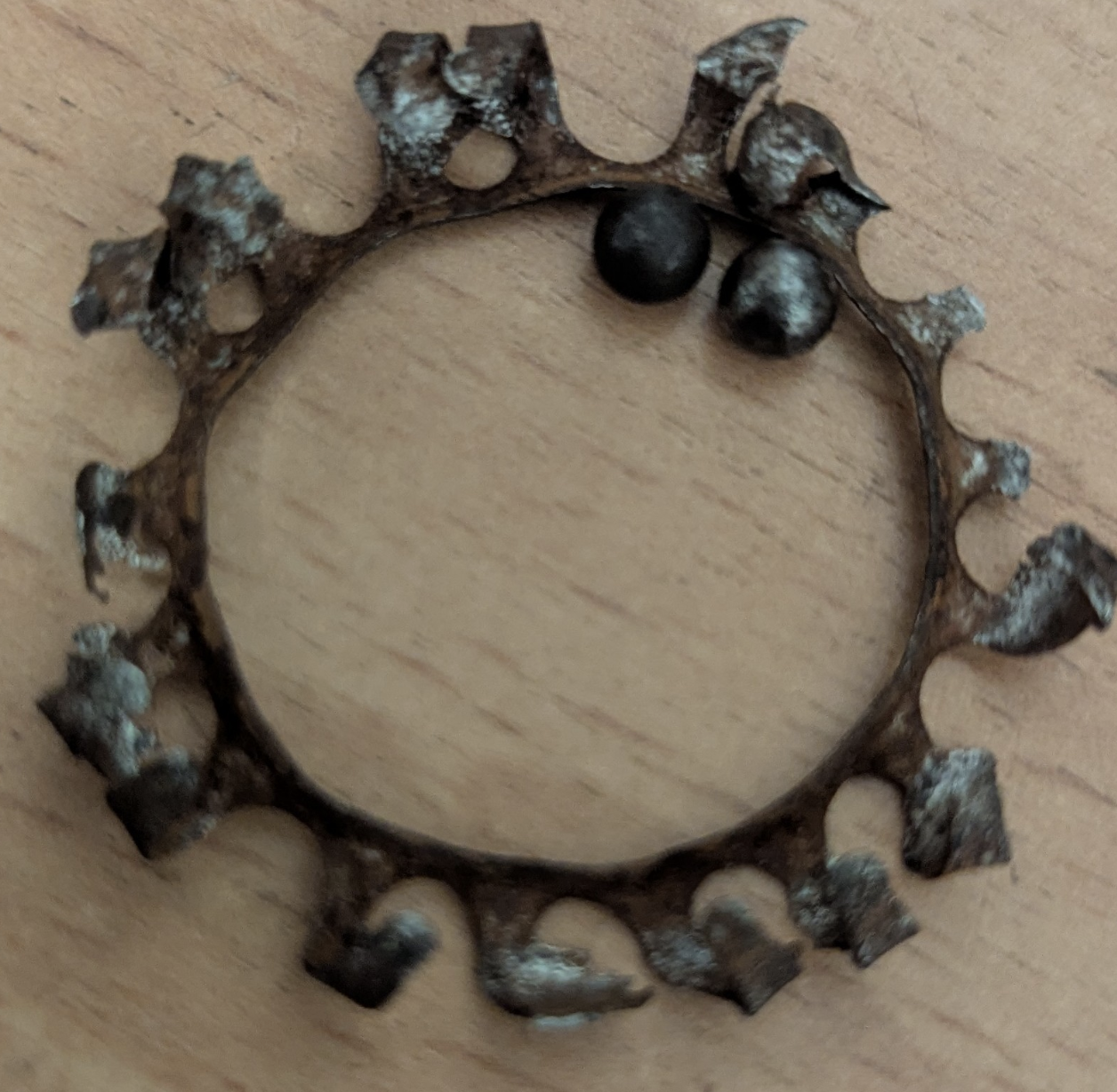

mir ist das untere Lenkkopflager meines Classic von 2018 weggerostet. Gemerkt habe ich es erst, als ich schlagartig nicht mehr lenken konnte. Ist zum Glück im Stillstand passiert. Seit dem bin ich mittlerweile etwas verzweifelt auf der Suche nach Ersatz.
