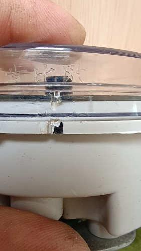

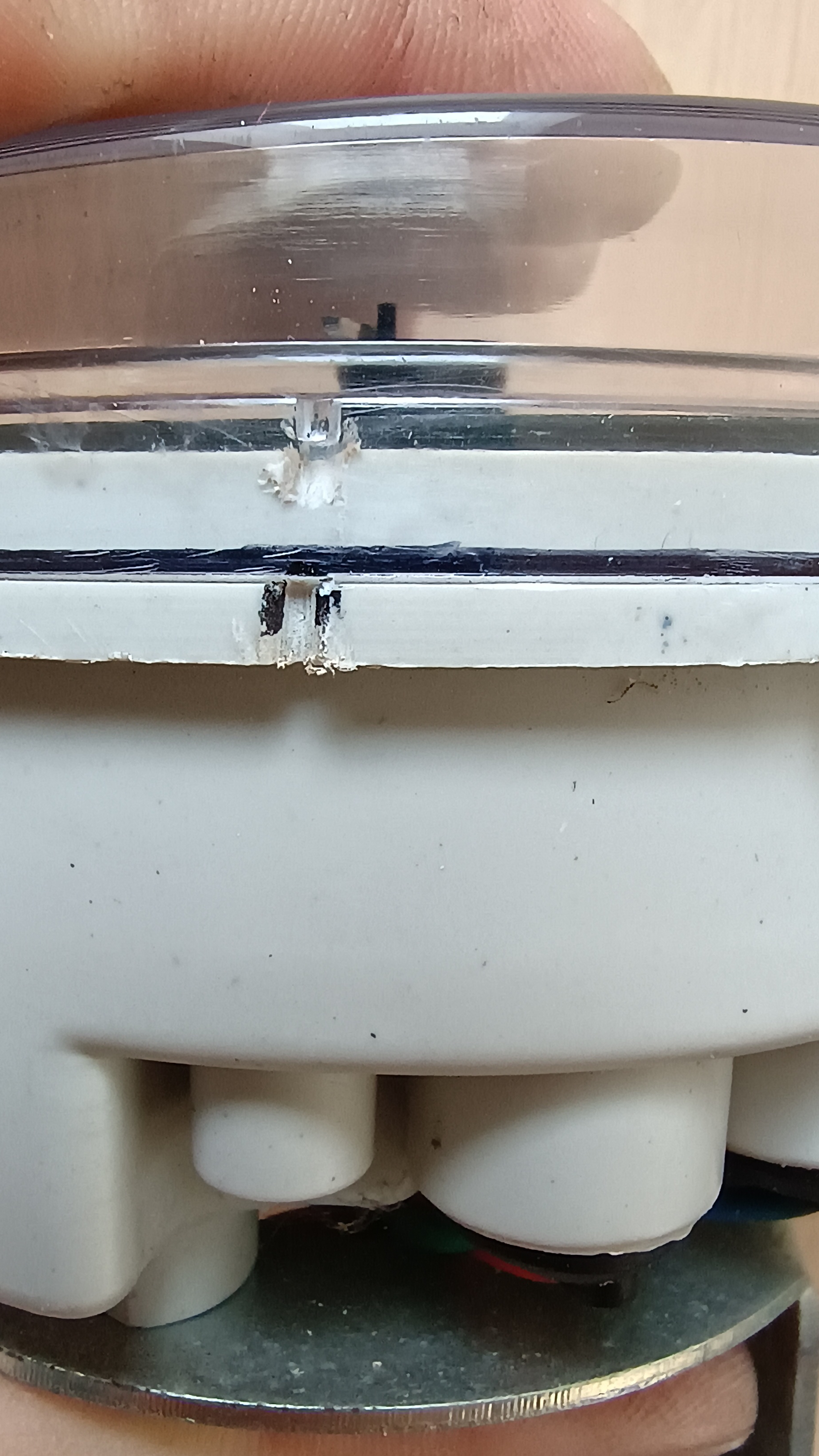

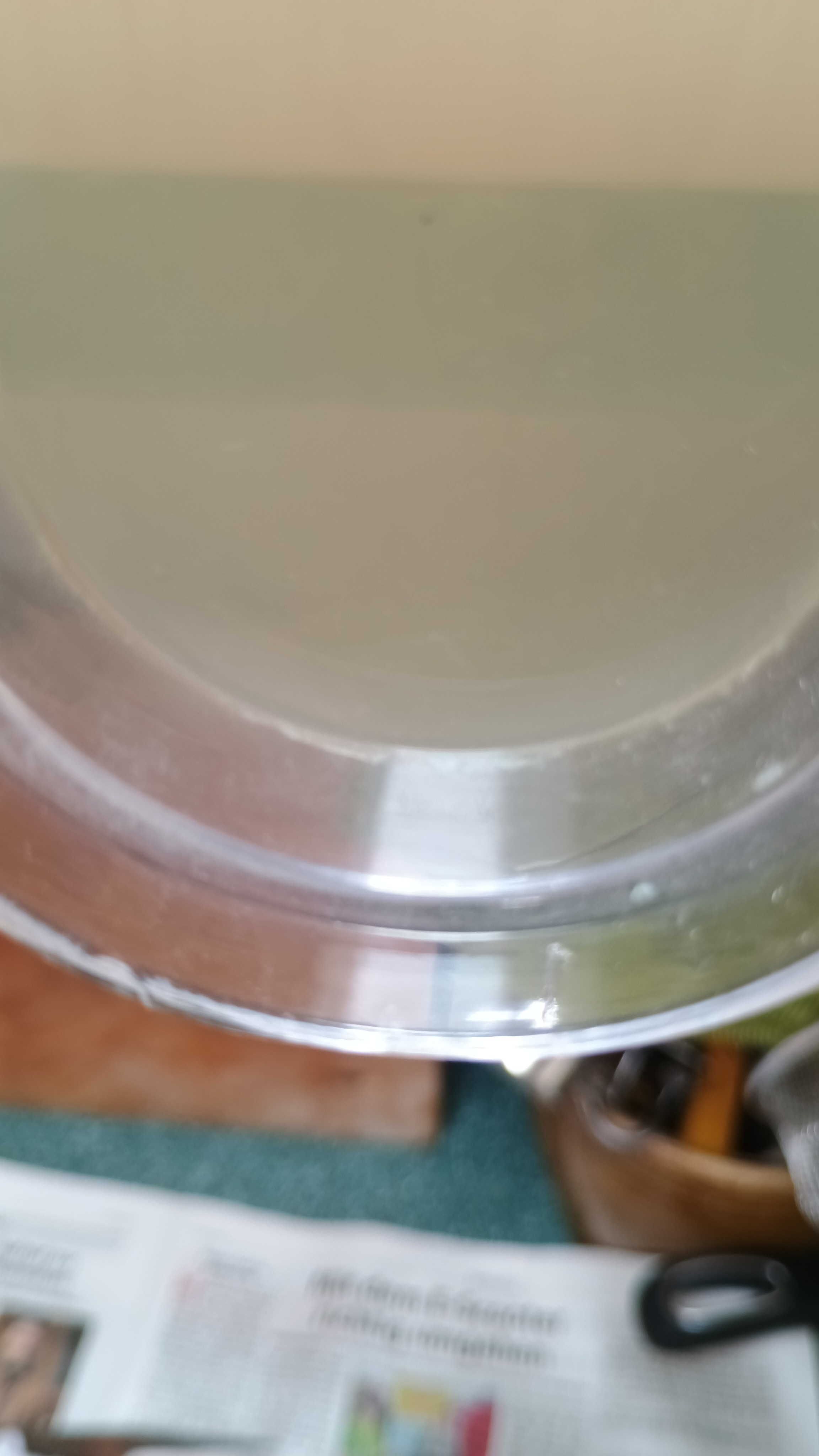

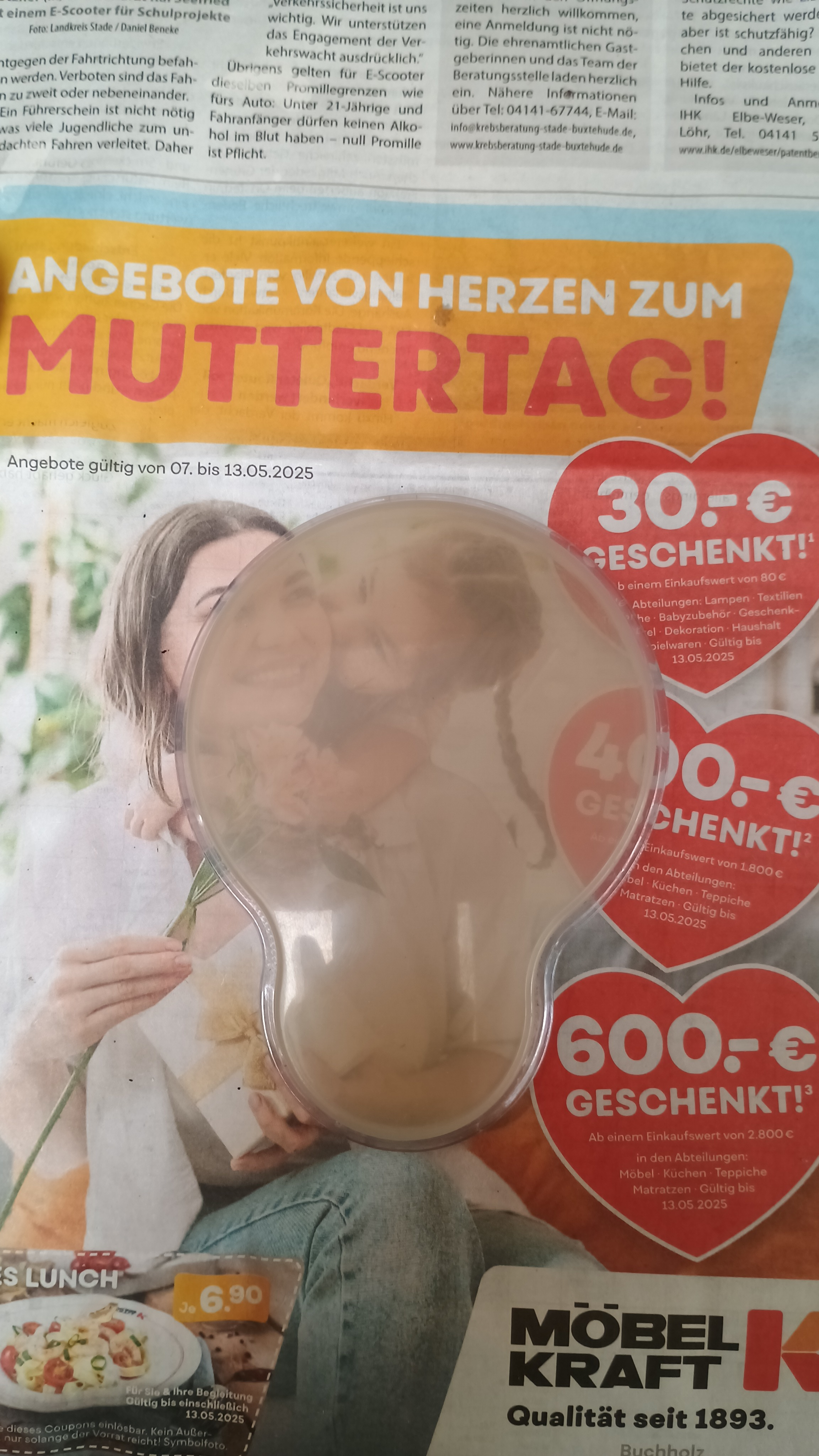

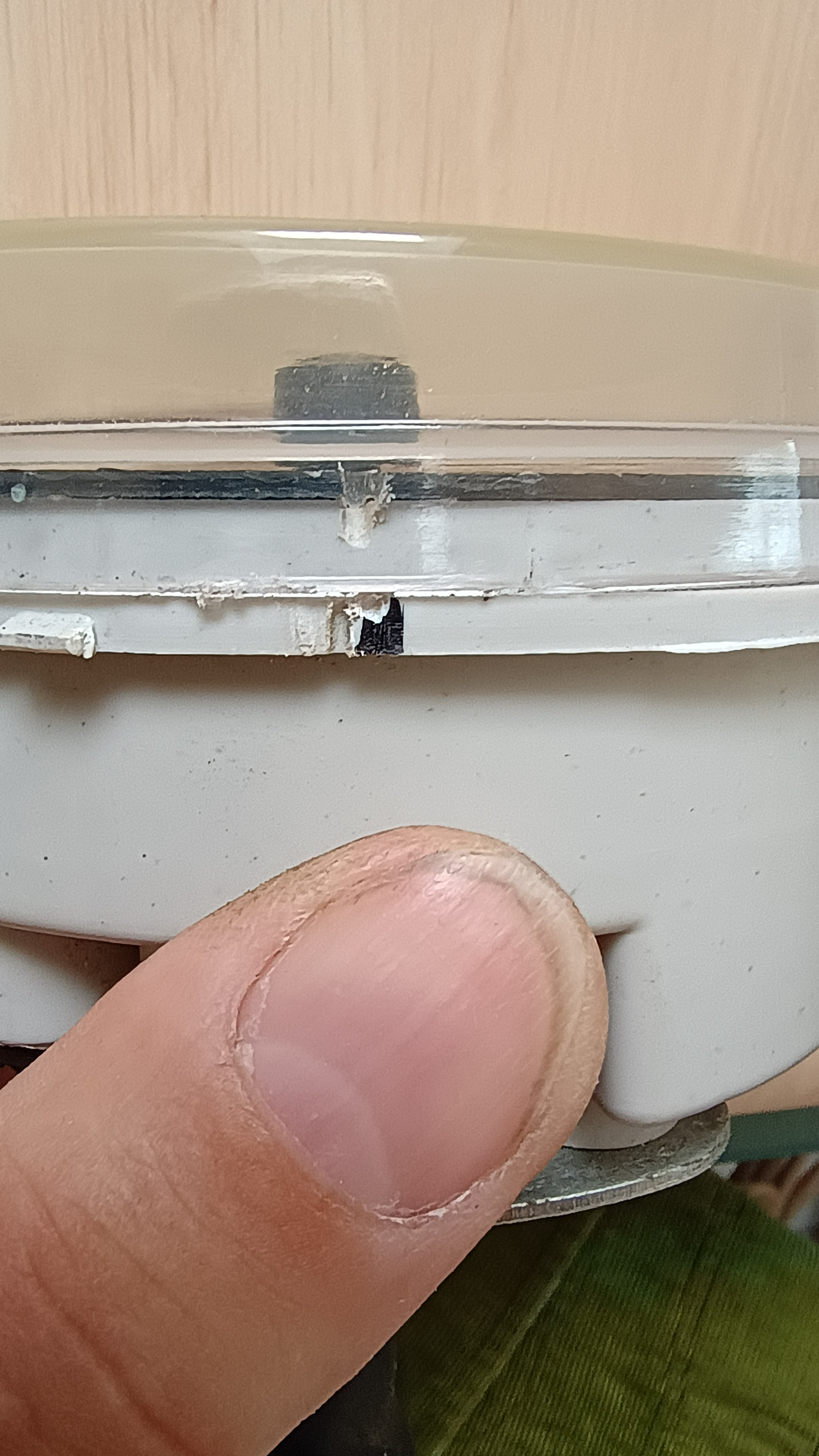

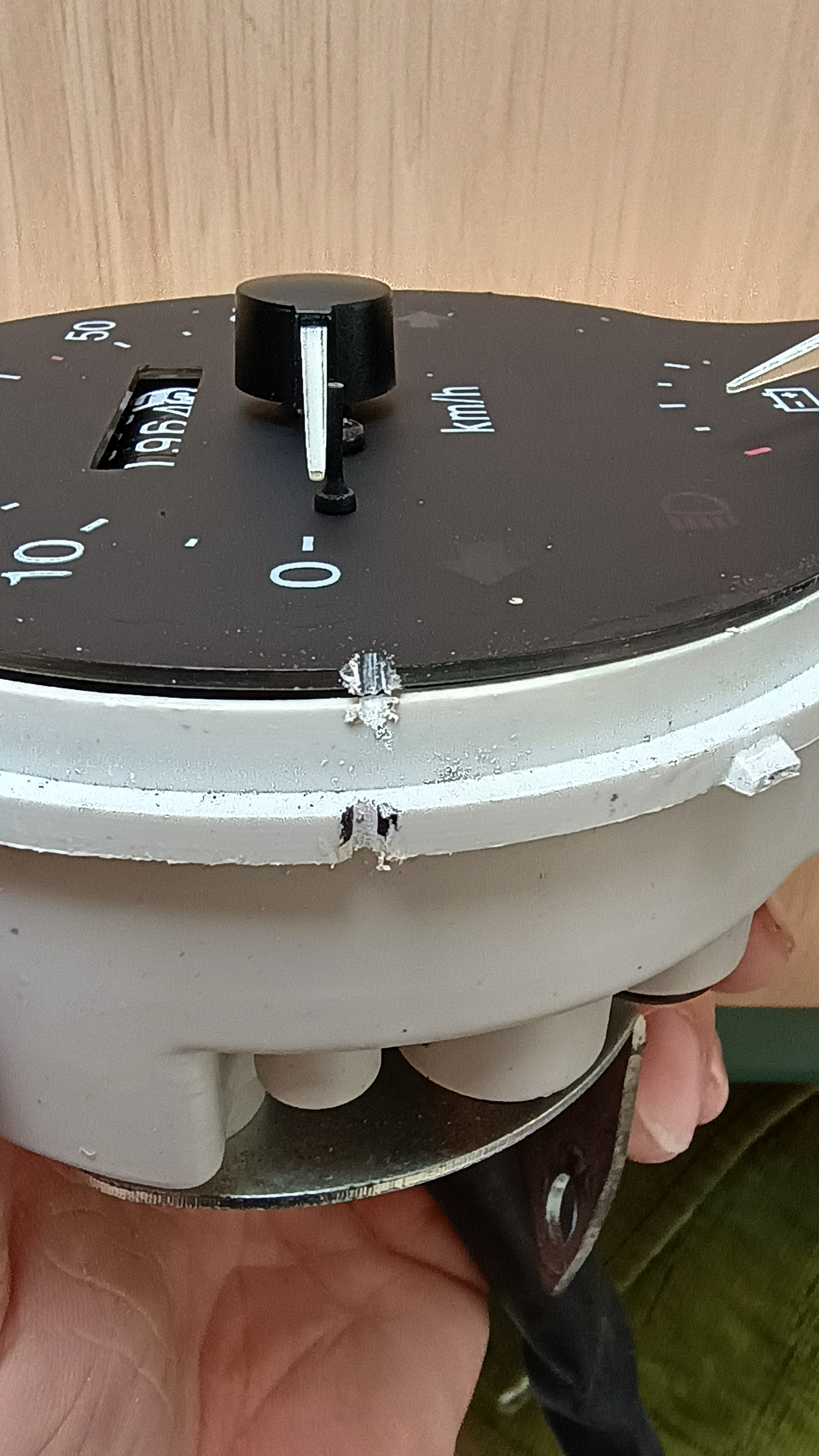

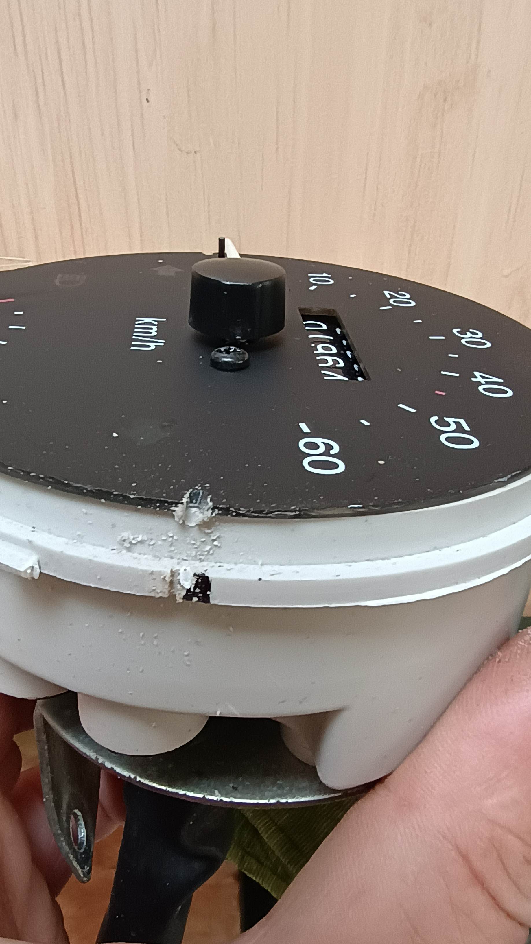

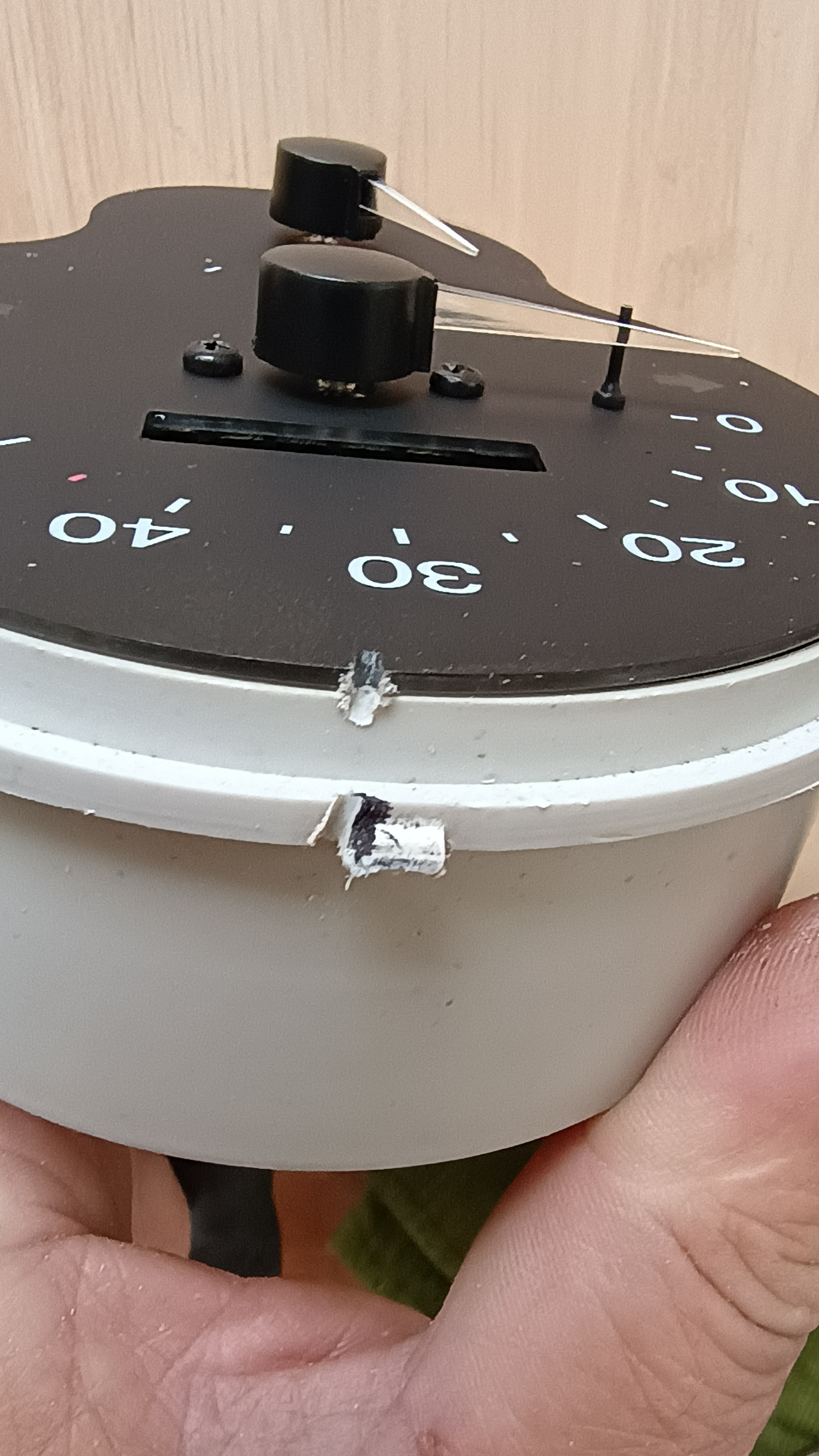

Den Tacho hatte ich schon lose in der Küche liegen, 3 x Kreuzschlitz raus und das große silberne Teil geht nach unten ab. Der schmale silberne Rahmen hat 4 Klammern zum Innenleben, da hilft ein breiter Schraubendreher oder einfach ein kleiner Hebel. Das neue Glas ist natürlich zu hoch, der Tipp schleifen kam hier schon von Julinho, grob gemessen und Kontrolllinie mit Edding , 60er nimmt gut an.

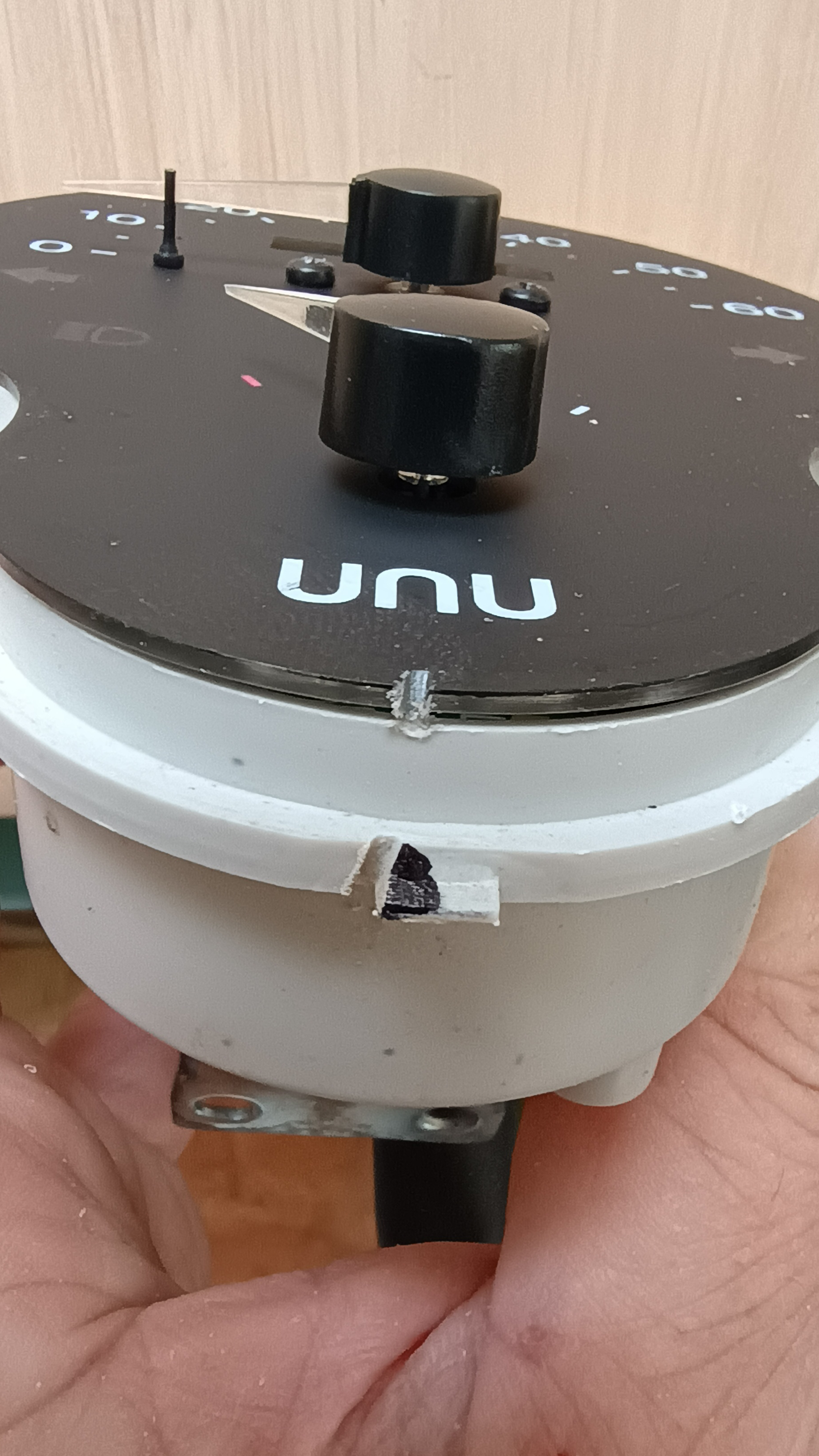

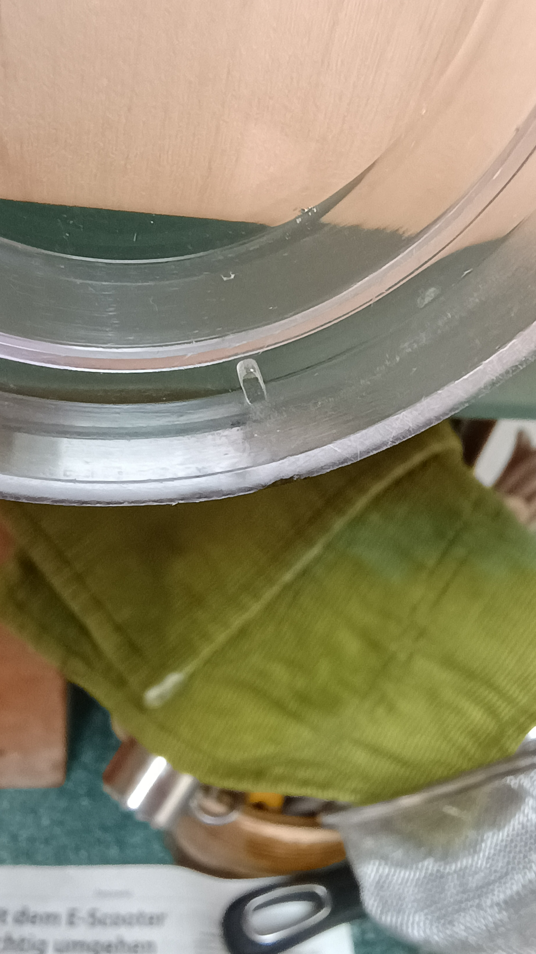

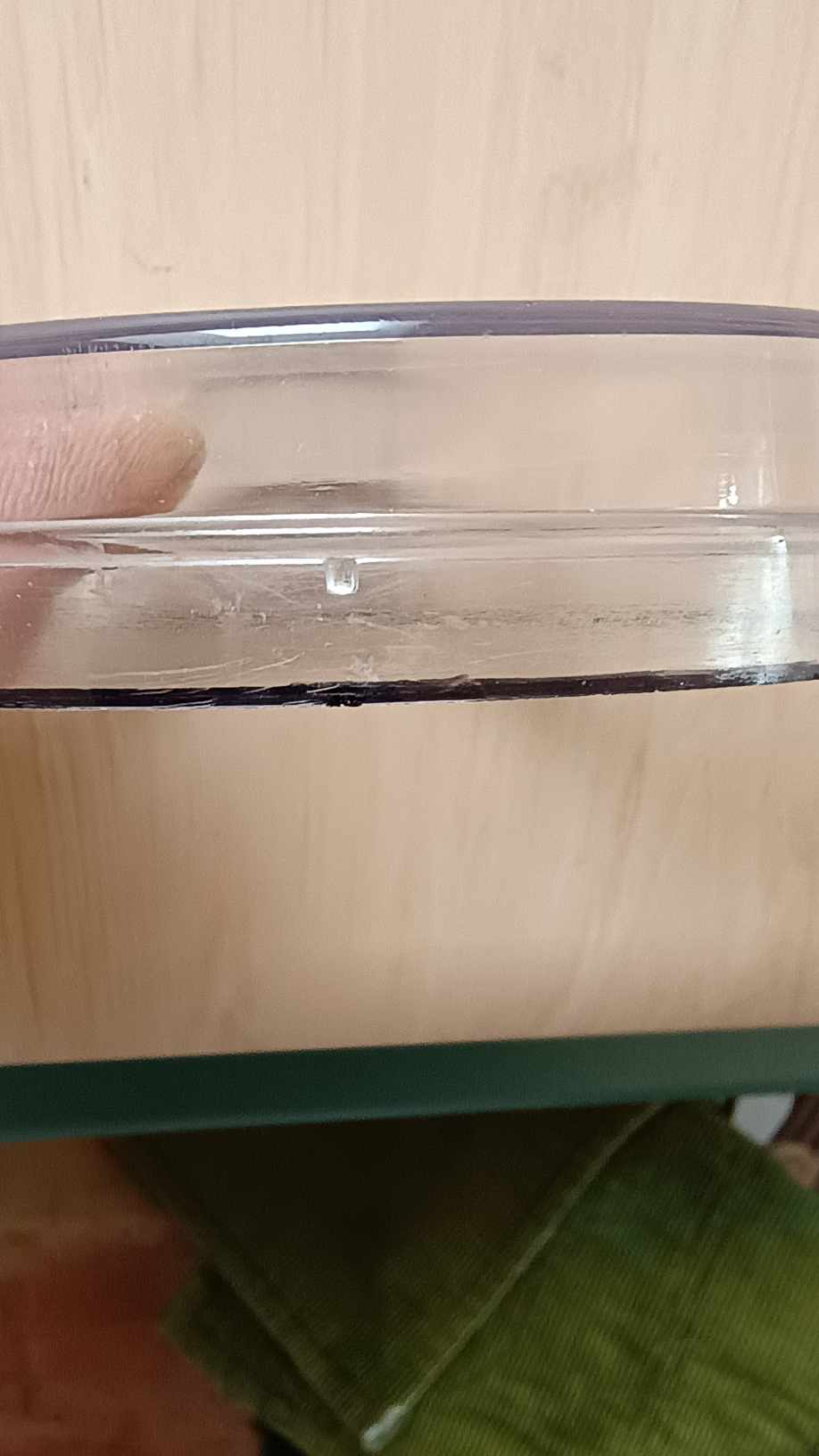

Beim anpassen dann gesehen , das die Höhe vom Steg nicht nur alleine das Problem ist, sondern auch 4 kleine Nasen im Innerem vom neuen Glas, kurzerhand eine Schlüsselfeile angesetzt und 4 kleine Schlitze in den Rand der schwarzen Tachoscheiben gemacht und passt. Beide Hälften noch etwas mit Polierpasten behandelt, aber wir wollen es nicht übertreiben.

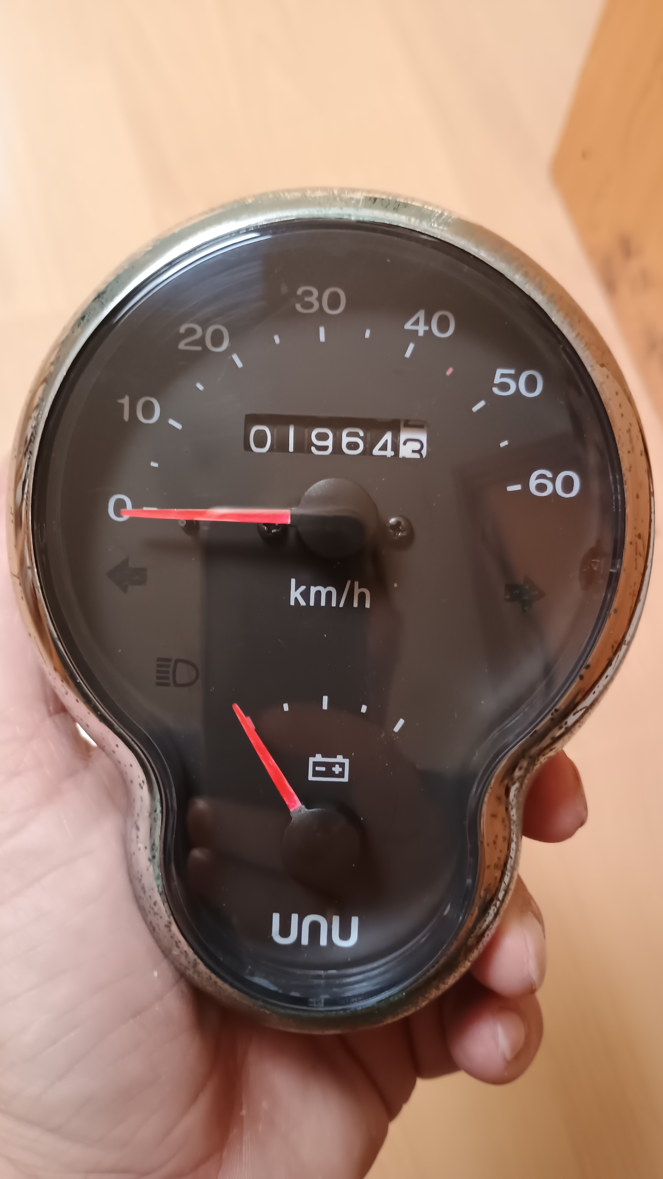

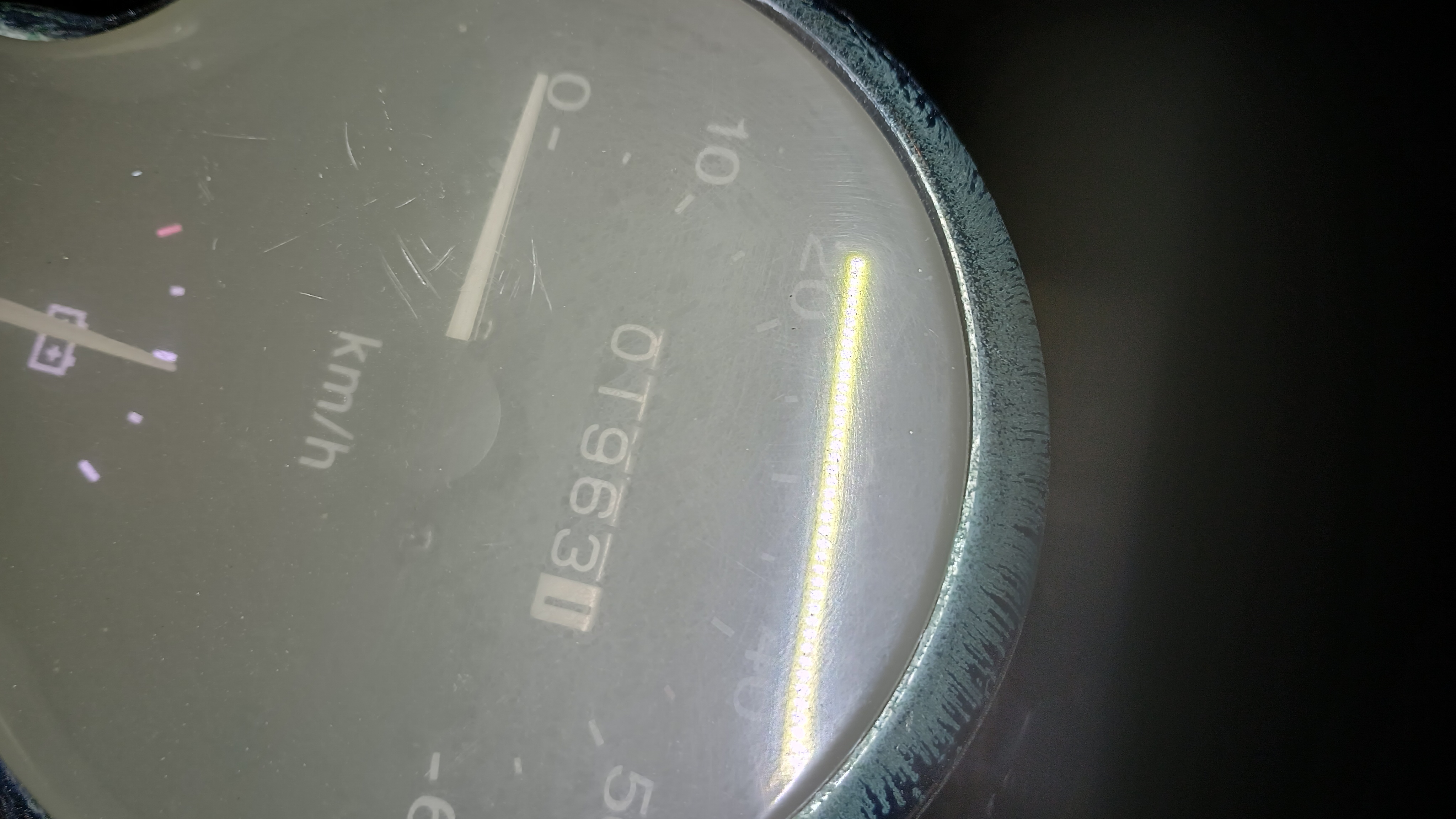

So alles schön von Innen geputzt und mit Antibeschlagspray behandelt. Bin ich doch tatsächlich schon 1 km gefahren 😉.
