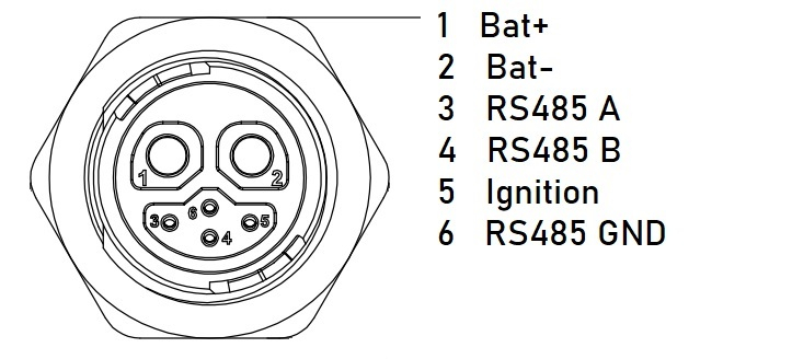

Eine kurze Erklärung zu deinem Fehlerbild, der Akku wir durch eine Verbindung von Bat+ auf Pin 5 der Buchse aktiviert.
Das macht normalerweise das Zündschloss, das Bat+ auf Pin 5 gibt.
Außerdem geht die gleiche Leitung noch zum Motorcontroller und aktiviert diesen.
In deinem Fall scheint diese Leitung nicht ganz Spannungsfrei zu sein, wodurch der Akku immer kurz aktiviert wird und wieder ausgeht.
Die Vorgehensweise wäre, nach und nach alles abzuklemmen, was auf dieser Leitung liegt.
Zündschloss hast du getauscht, Frage dazu, war der Effekt weg, als das Zündschloss ausgebaut war oder hast du das nicht überprüft?

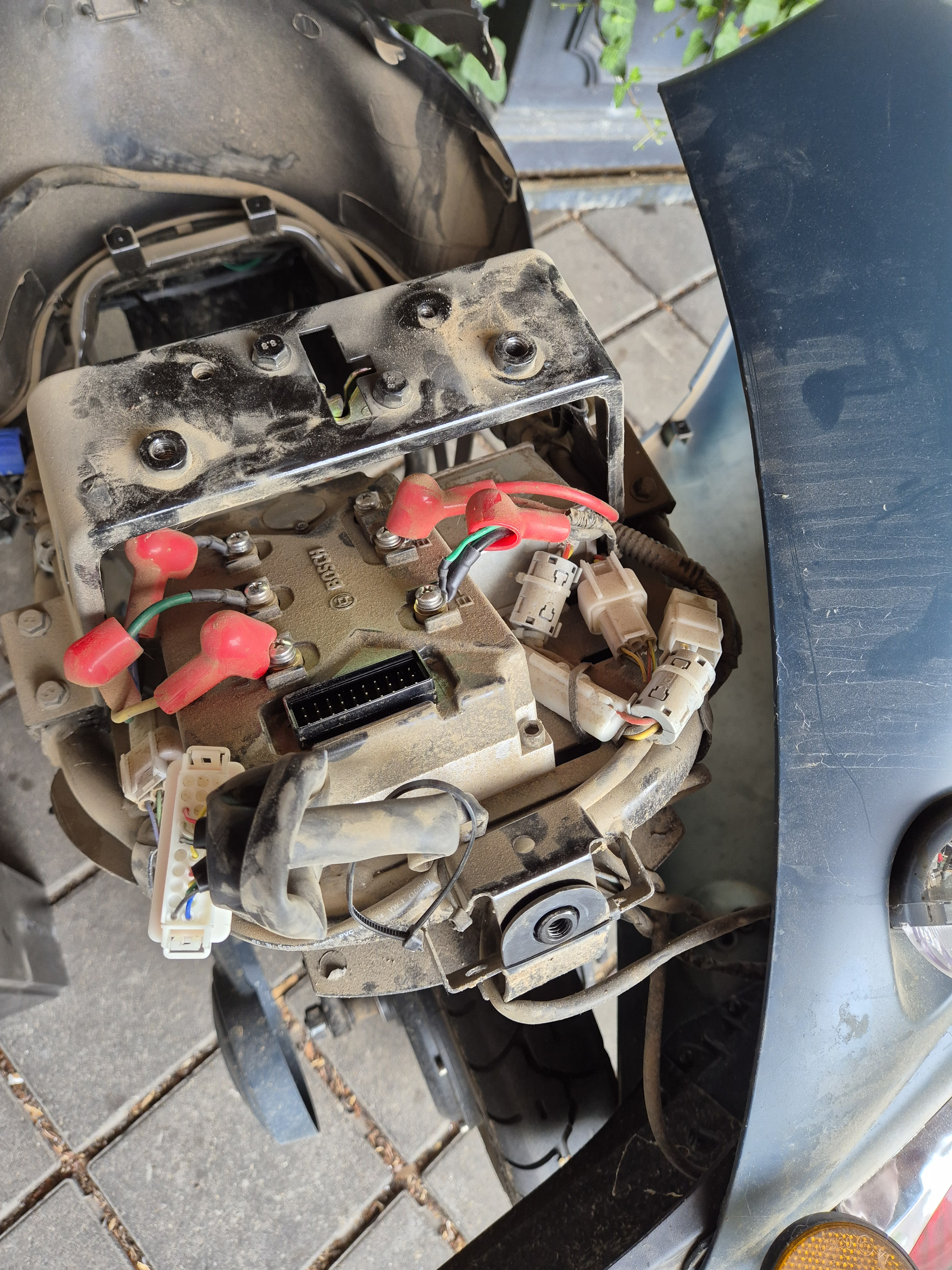

Das weite wäre , den Motorcontroller abzuziehen, dazu musst du die Akkuwanne ausbauen, dann müsstest du eigentlich rankommen(unter dem Sitzbankschloss)

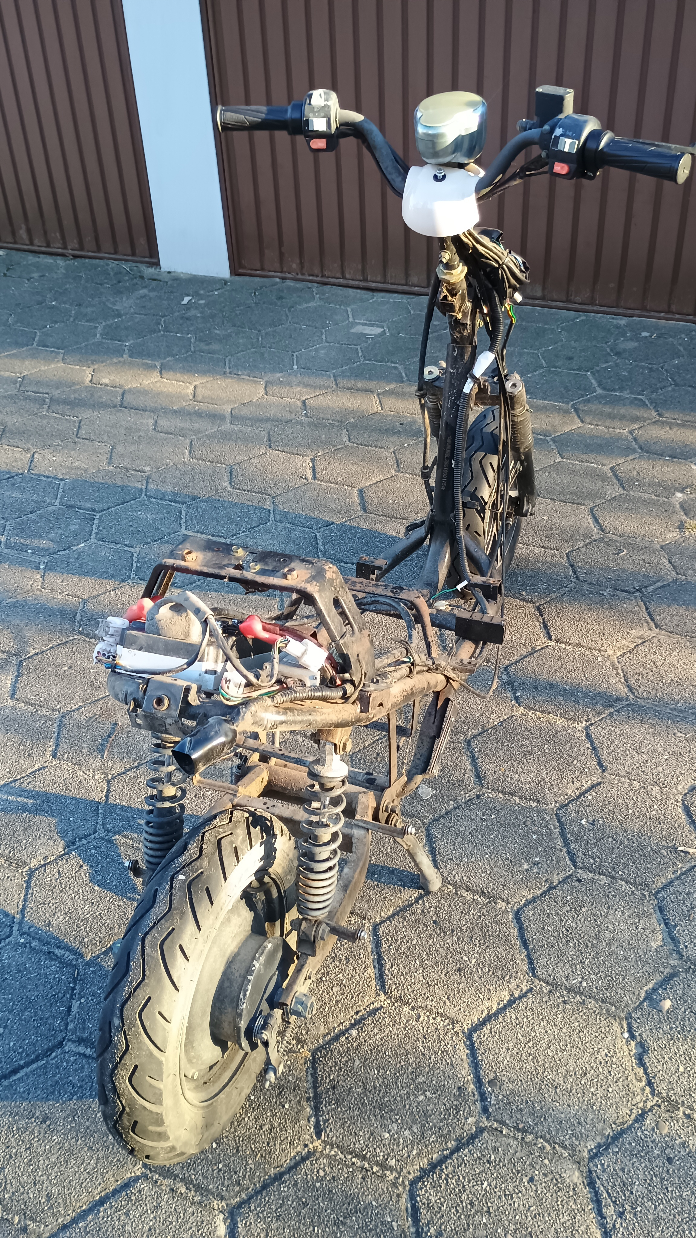

Ich habe gerade einen Classic komplett zerlegt und zusammen gebaut , das ist Recht einfach. Der Kabelbaum von 2016 hatte bei mir einen Bruch auf der rechten Seite an der kleinen 5 A Sicherung.
viewtopic.php?f=56&t=43695
Für den Rest hat optische Kontrolle und Kontaktspray gereicht.
Ich schicke dir ein Link zu allen Bildern, für die Akkuwanne braucht man nur 10er Nuss, dann kann man die Sicherung kontrollieren.
Wenn alle UNU oder deiner gleich ist, dann kommt man an die Stecker erst ran, wenn man das Heck abnimmt oder man ist Frauenarzt
Antworte hier noch mal , dann kannst du PN lesen und schreiben.
