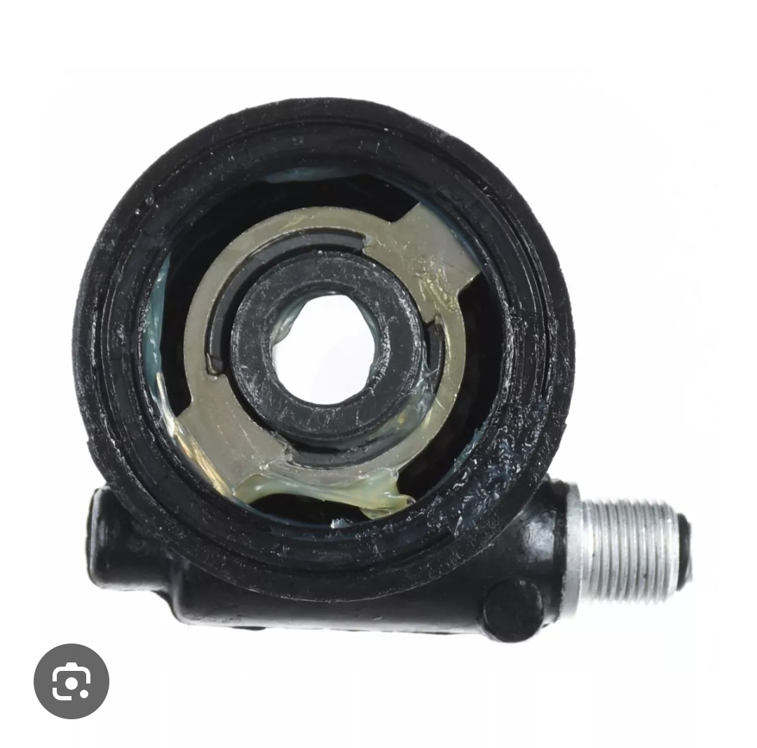

Also was ich sagen kann:
Die Lager drehen sich butterweich, wenn das Rad ausgebaut ist. Distanzhülse gibt's nur auf der einen Seite und ist Original. Die Achse auch.
An den Bremsbelägen schleift nichts, soweit sichtbar.
Auf der anderen Seite ist nur der Tachoantrieb (Beispielbild anbei). Könnte also sein, dass der klemmt. Oder die runde Hülse in der Mitte reicht nicht bis zum Kugellager. So drücken die Nuten des Tachoantriebs zu stark auf die Felge kann das sein? Manchmal geht's ja nur um Millimeter.
Es war auf jeden Fall ein Ölfest gestern

- Beiträge: 2791
- PLZ: 91088
Re: Vorderrad blockiert nach Einbau
Es MUSS eine Distanzhülse zwischen den Innenringen der beiden Lager geben. Jedes Rad ist so aufgebaut und es geht auch gar nicht anders. Dass,sich die Lager leicht drehen lassen, sagt leider gar nichts aus.
