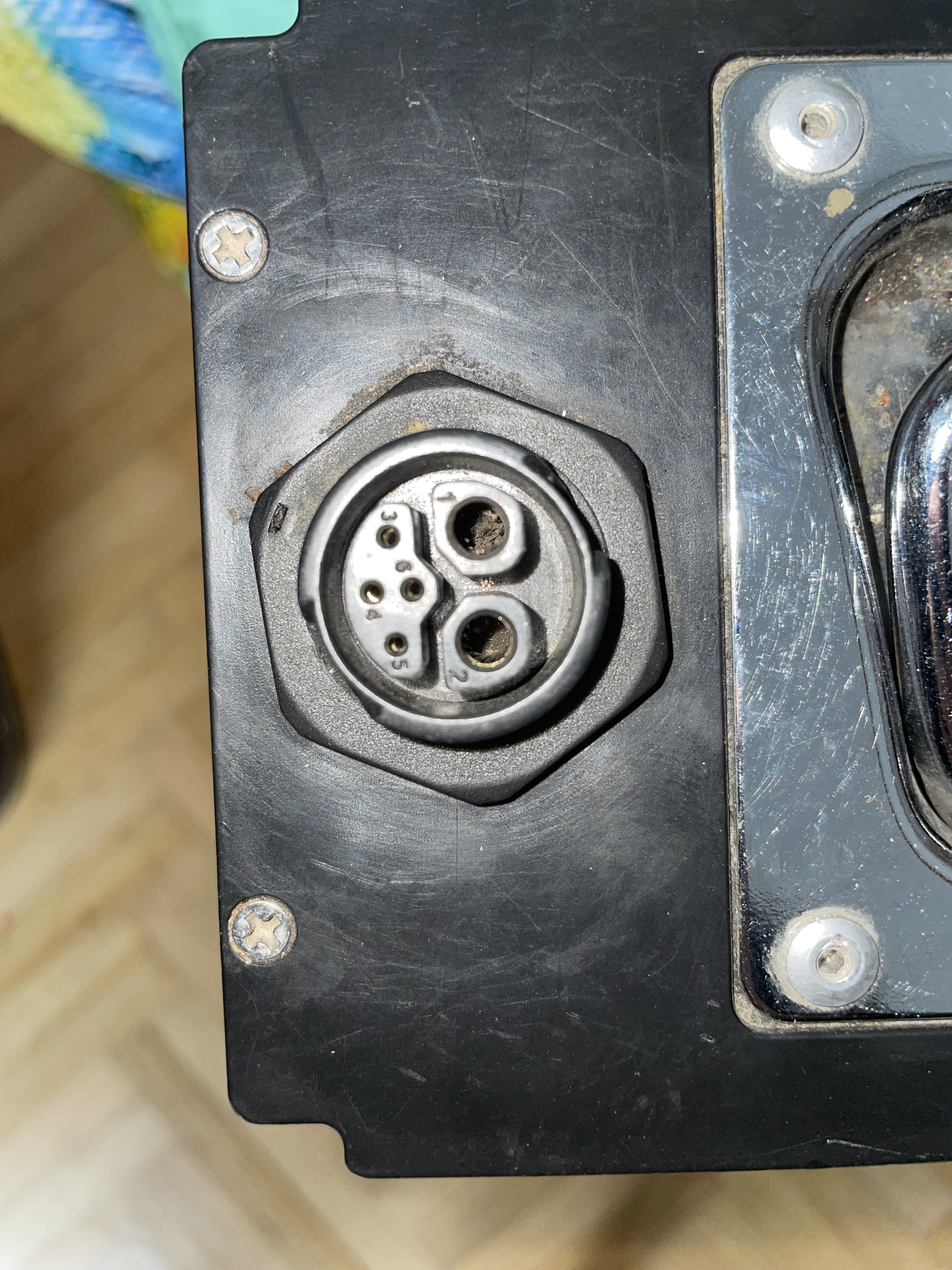

Leider musste ich feststellen, dass ich einen Defekt an meinem Unu Classic Roller Batterie habe. Die Verbindung mit dem Strom klappt leider gar nicht mehr und die Batterienlädt auch net.
Denke mal es liegt, daran dass der Anschluss kaputt ist (siehe Foto, Anschlussloch Nr. 1). Weiss jemand wie man das beheben kann? Bin gerade echt am verzweifeln, denke mal das ganze Kabel innerhalb der Batterie muss neu.

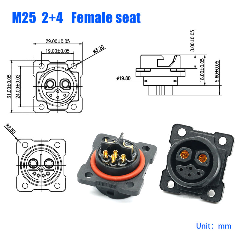

das ist eine Chogori 2 4 Buchse.
In dieser Form gäbe es die offenbar hier:
https://www.digikey.de/de/products/deta ... gKYqfD_BwE
Gängiger ist diese Form:
https://de.aliexpress.com/item/10050056 ... in_prod%3A
Jemand der Löten kann und gutes Lot verwendet, bekommt das angeschlossen.
