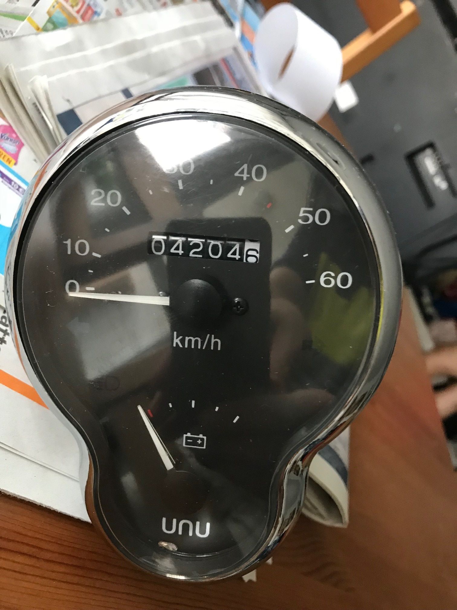

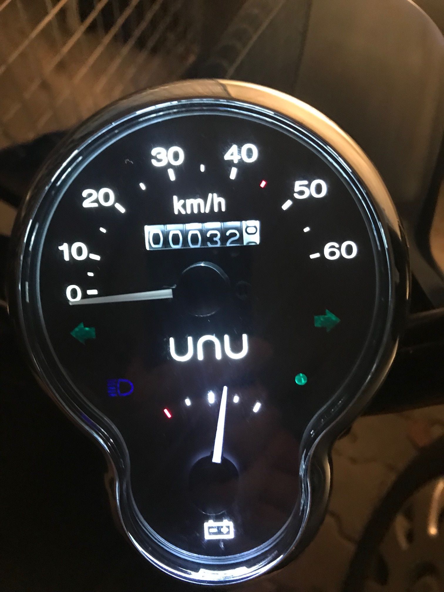

Nachdem mein Tacho jetzt getauscht wurde hier mal die Unterschiede alter Tacho (05/2017) und neuer Tacho (08/2018):
Der neue Tacho sieht so aus: Neu ist dass das Unu Logo nun anderer Stelle ist genau so wie die Beschriftung kmh. Ebenfalls neu bei mir aber ohne Funktion ist die grüne "An" Leuchte rechts. Außerdem blick das Akkusymbol nun bei geringem Akkustand und die Akkustandanzeige sieht leicht anders aus.
Zum Vergleich nochmal den alten Tacho. Da meiner wie bereits erwähnt, da die Akkustandzeige nicht mehr funktionierte im Rahmen der Inspektion getauscht wurde sind mir ein paar Kleinigkeiten aufgefallen, zu denen ich ein paar Fragen hätte:
- Tacho scheint ganz leicht nach links schief eingebaut, kann man das leicht korrigieren?
- Der Winkel ist nun etwas flacher, was zu leicht veränderter Anzeigenwahrnehmung fürhen könnte:
- Die Akkustandanzeige erreicht nicht mehr ganz voll, sondern nur noch knapp davor.
- Der Unu fährt laut Tachno nie mehr als 45 km/h auch nicht bergab, könnte das mitb dem neuen Tacho zu tun haben, weil
a.) Der alte schlichtweg zuviel angezeigt hat und nun der Unu die richtige Geschwindigkeit anzeigt
b.) Der neue Tacho mit dem Controller kommuniziert und dieser den Strom abschalt (oder wie weiß der Unu eigentlich dass er nicht mehr Saft geben darf?)
c.) Im Rahmen der Inspektion, ein zu schnelles Fahren bemerkt wurde und dies an Controller korrigiert wurde (das wäre der Oberhammer und gar nicht in meinem Sinne)
auf jeden fall ist er nun gefühlt etwas langsamer.... vielleicht weiß ja einer von euch warum oder ob nur der Anschein.

ich hab das neue Ding seit April. Es zeigt auch "mehr" als 45 km/h an, und es zeigt auch vollen Ladestand an. Also wenn du den Eindruck hast, das Verhalten wäre anders als früher, das kann ich nicht bestätigen. Vielleicht hat es mit dem älteten controller zu tun.

Mein Tacho wurde bereits im Februar getauscht. Ich habe das selbe Problem mit der nicht ganz rechts anliegenden Nadel bei vollem Akku. Erst hat es mich nicht gestört, aber ich wollte jetzt doch mal unu anschreiben, was sie dazu meinen.
Mit der Geschwindigkeitsanzeige war es bei mir umgekehrt - die zeigte vorher zu wenig (43-45) an und jetzt geht sie etwas vor (47-49). Realgeschwindigkeit liegt dazwischen und war immer gleich (abgesehen von Luftdruck-Anpassung). Aber definitiv fahre ich jetzt „gefühlt“ schneller, alleine durch die Anzeige, ist schon komisch. Miss doch auch mal die Real-GPS-Geschwindigkeit.

Mein Tacho würde heute auch wegen der 3/4 anzeigenden Ladenadel getauscht (hatte das Problem nur einmal, unu meinte aber gleich dass das ausgetauscht werden muss).
Bei mir ist es nun wie bei tba. War vorher laut Tacho immer mit 45 unterwegs, jetzt mit 50 - zumindest wenn man dem neuen Tacho Glauben schenken mag...
