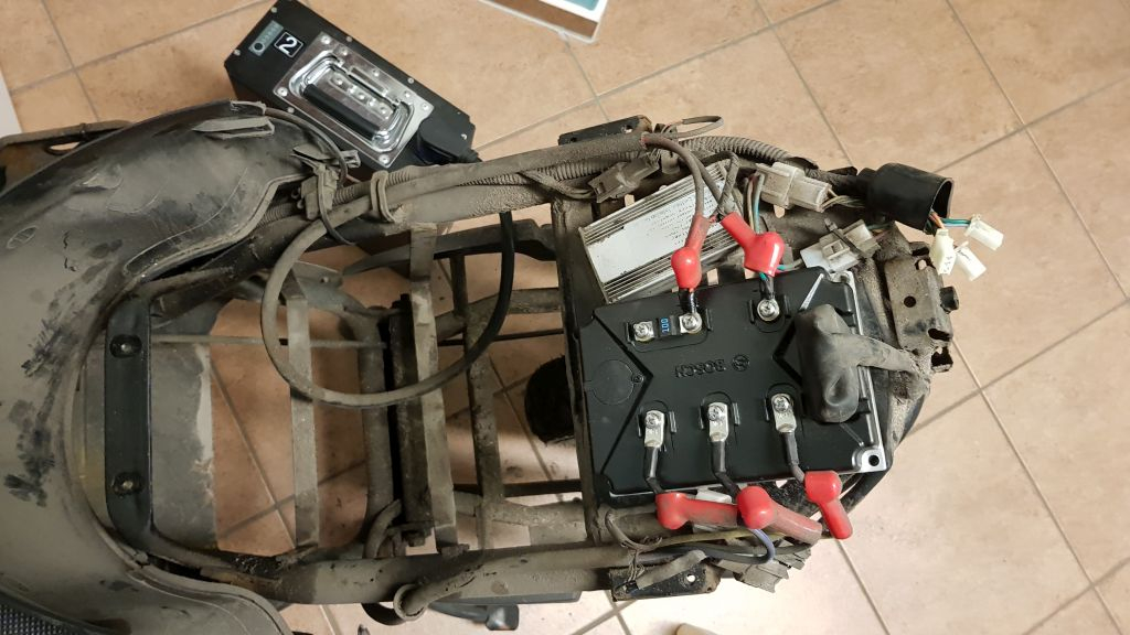

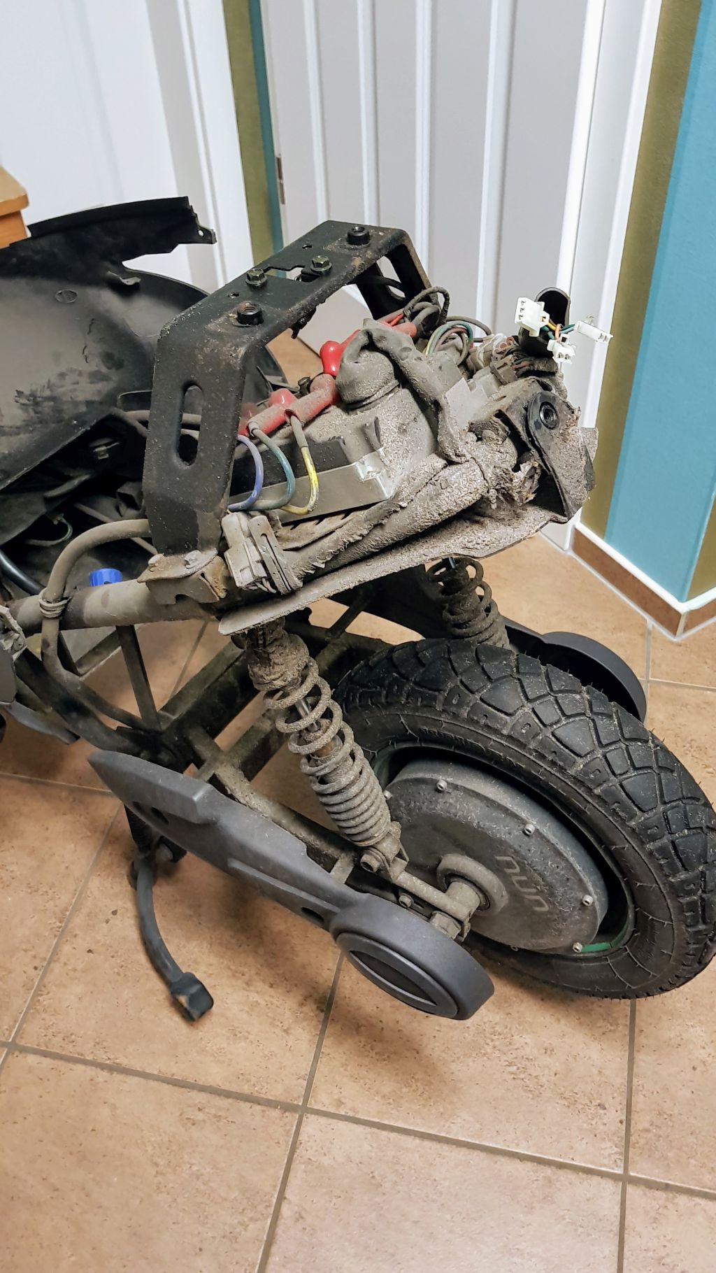

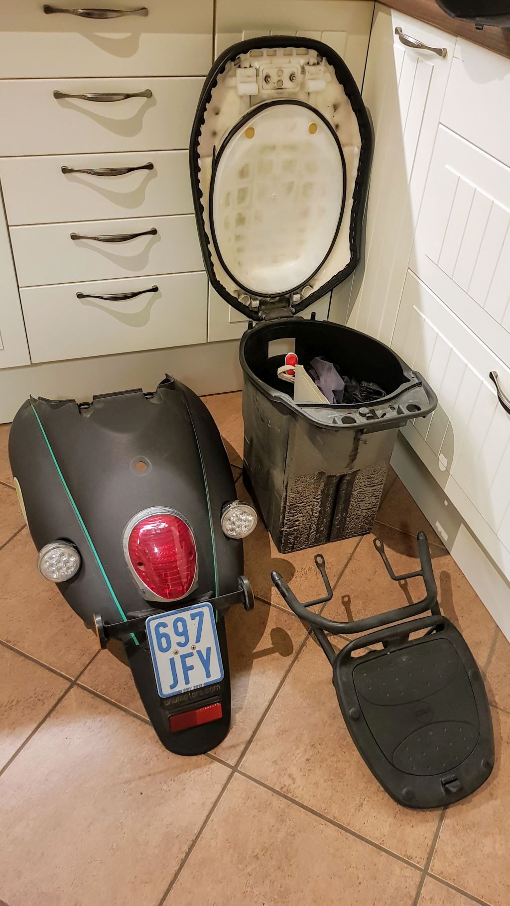

Also Abends den Roller in den Flur gestellt und den Vogel zerlegt: Mann ist da ein Dreck dran! Ich fahre ja bei jedem Wetter. Sieht man irgendwie... Als nun der neue Controller eingebaut ist, gleich mal den Akku ran und - läuft. Feinfein!
Alles wieder zusammengeschraubt und freudig den nächsten Tag abgewartet um damit zu fahren.

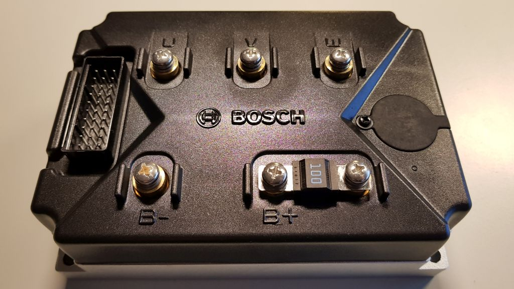

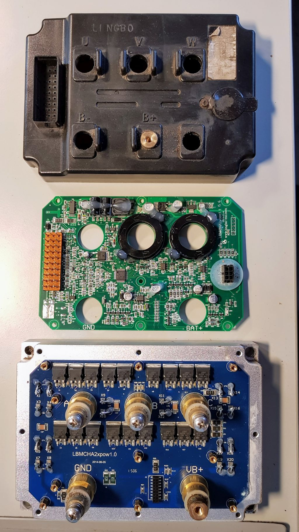

Hier noch mal Bilder vom Bosch und Lingbo: Irgendwie hätte ich erwartet, dass sich eine der Endstufen in Rauch aufgelöst hätte, aber sieht alles noch ganz fein aus.

So ein Sinuscontroller ist vom Aufbau her eine gesteuerte B6 Brückenschaltung. Läßt sich der Motor schwer drehen, werden 2 oder alle 3 Phasen kurz geschlossen. In deinem Fall durch die defekte Endstufe. Mit einem Ohmmeter kann man die 3 Controllerphasen T1 T2 T3 durchmessen. In Sperrrichtung sollte der gemessene Ohmwert größer 10kOhm sein.
In der Brückenschaltung gibt es 3 positive Halbwellen und 3 negative Halbwellen. In deinem Fall hat jede Halbwelle 3 parallel geschaltete MosFets. Der Aufdruck der MosFets ist ja lesbar. Wenn du de betroffenen Zweig oder Zweige ausgemessen hast, besteht durchaus eine Chance, mit 3 oder 6 neuen MosFets, den Controller wieder zum Laufen zu bringen.
An deiner Stelle hätte ich mir einen neuen Lingbo Controller bei Aliexpress (QS Motor) gekauft. Sei froh, dass dein Unu keinen Schnick Schnack wie CANBus hat.

Fanden des FETs dann wohl doch nicht so toll, immer bis zum Ende des Tachos getreten zu werden
Ich würde die auch auf jeden Fall mal durchmessen, vielleicht kriegst du ihn ja wiederbelebt. Falls nicht, gibts bestimmt was zu lernen auf dem Weg.

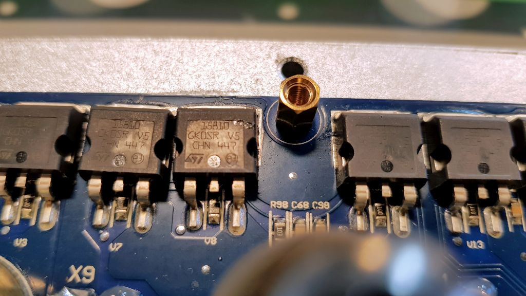

Dank Euer lieben Worte und Tipps habe ich mal ein wenig nachgemessen.
Tatsächlich - einer der MOSFETS hat sich kurzgeschlossen.
Die Beschaffung dieses Dingens ist aber nicht einfach.
Ein "STH15810-2" soll es sein.
Zehn Stück bekomme ich von Aliexpress aus Weitweitweg für 14,-€.
Aber muss das sein? Hat jemand von Euch eine Idee, den aus Deutschland zu bekommen?
Bei Conrad, Reichelt, Ebay, Amazon ect. konnte ich den Typ nicht ausfindig machen.
Auch konnte ich keinen Vergleichstyp finden.
Vielleicht habt ihr noch eine Idee????
