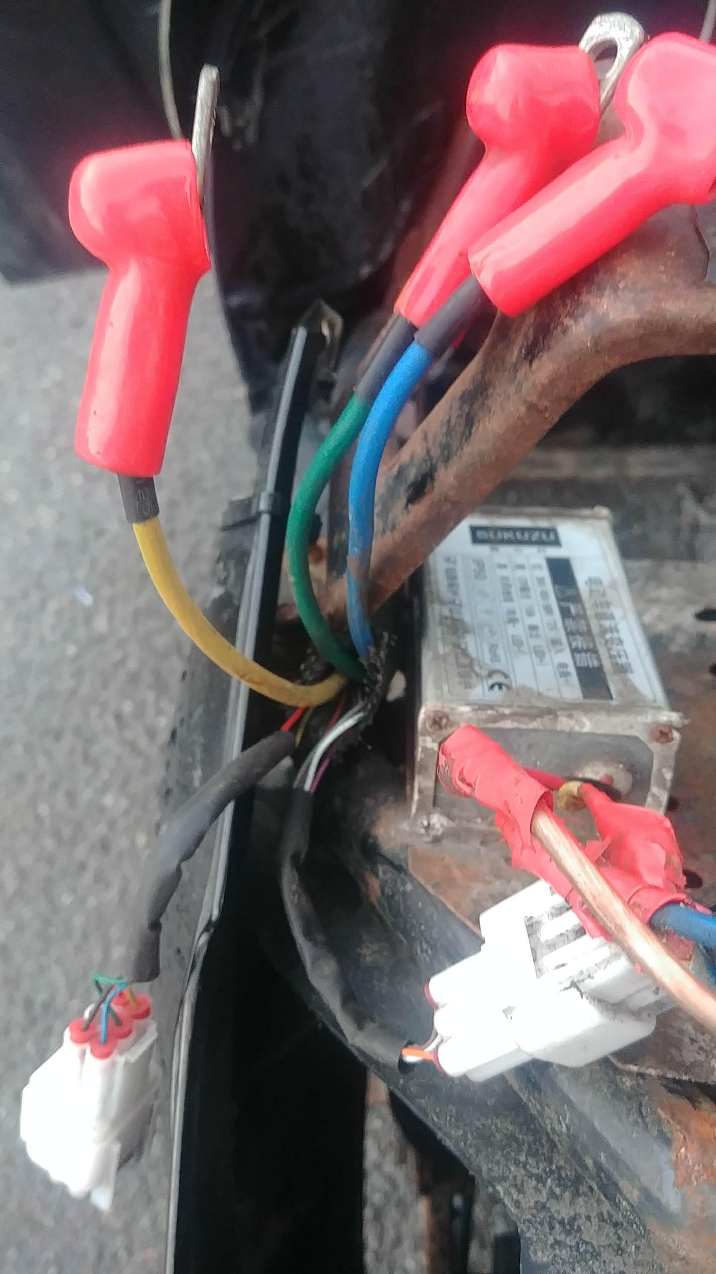

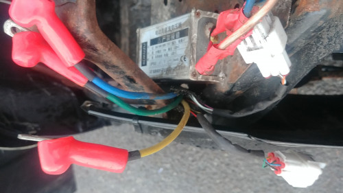

Hallo, weiß jemand den genauen alle “pin Belegung“ die Drähte oder hat jemand “Dataschild“ für UNU Motor.
3 kabel sind für Phasen, und 5 kleine ist hall und Thermo sensor, aber da gibs noch 5-7 nicht angeschlossene Drähte.
Villeicht jemand kann mir weiter helfen.
Danke.
Motor UNU

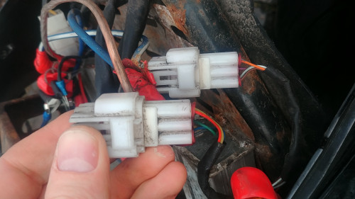

5 kleine Drähte können nur für 3 Hallschalter sein - Minus, Plus 5V, und die drei Ausgänge der drei Sensoren. Wenn da ein Temperatursensor dabei wäre müsste es ein Draht mehr sein.
Die übrigen Drähte könnten von einem zweiten Satz Hallschalter sein (Ersatz, im Falle einer aus dem normalen Satz Hallschalter das zeitliche segnet), müssten dann aber im selben Typ Stecker münden wie das 5er Bündel. Und vielleicht tatsächlich noch einen Temperatursensor mitführen, wenn es wirklich 7 übrige Käbelchen sind.

@Nktr: Poste mal ein Foto von den Anschlüssen am Motor (dann diskutiert sich's besser

Ich vermute jetzt das Motor kann zu Controller mit 60° hall sensor anschließen, ich habe sieben gesehen, da aber fünf und fünf und drei Phasen.
Oder ist Ersatz , bin nicht sicher,
aber danke für die Antwort.

Der Stecker mit den fünf dünnen Kabeln ist, wie MEroller schon schrieb, der Hallsensorstecker. Der zweite, gleiche Stecker ist mit den Reserve Hallsensoren belegt. Gibt es Probleme mit einem Hallsensor, steckt man die Stecker um.
Meist arbeiten die Controller mit 120° Phasenversatz. Das wird auch bei deinem UNU so sein.
