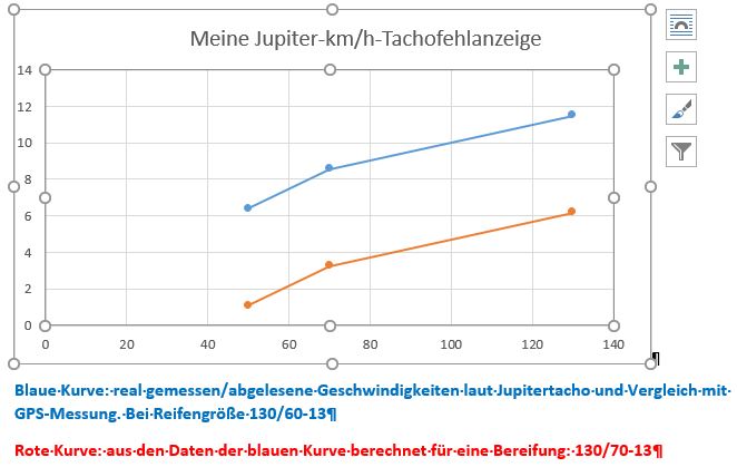

Die Tachofehlanzeige beim Jupiter 11 liegt bei etwa 11 % im Vmax-Bereich!
Auf der y-Achse ist die Abweichung gegenüber GPS in % aufgetragen und auf der x-Achse die vom Tacho abgelesenen km/h. Die Abweichungen sind positiv; der Tacho zeigt also zuviel an!
Blaue Kurve: real gemessen/abgelesene Geschwindigkeiten laut Jupitertacho und Vergleich mit GPS-Messung. Bei Reifengröße 130/60-13
Rote Kurve: aus den Daten der blauen Kurve berechnet für eine Bereifung: 130/70-13
Bei angezeigten 130 km/h auf dem Tacho beträgt die Abweichung sogar +11,5 %,
d.h. v wahr = 116,6 km/h
Die Fehlanzeige kann in etwa halbiert werden, wenn statt 130/60-13 Reifen, die 130/70-13 Reifen gefahren werden, die ebenfalls zugelassen sind (siehe Unbedenklichkeitserklärung auf den Trinity-Seiten). Der Abrolumfang erhöht sich dann von 147,8 cm auf 155,7 cm. Dadurch erhöht sich bei jeweils gleicher Motorumdrehungszahl die Geschwindigkeit um + 5,34 %, d.h. die Fehlanzeige nimmt um -5,34 % ab und beträgt „nur“ noch ca. + 6 % im Vmax-Bereich. Grob gesprochen wird die Fehalnezige etwa halbiert beim Wechsel zu einer Bereifung 130/70-13 :!: 8-)
Die aus meinen Messungen und Berechnung erzeugten Daten sollen zeigen, ob ein Wechsel zur Bereifung 130/70-13 was bringt. Unterm Strich fährt der Jupiter damit um ca 5,3 % schneller, d.h. erreicht vermutlich auch die 120 km/h dann tatsächlich und die Tachofehlanzeige sinkt auf ca + 6 %. Wenn ein Reifenwechsel ansteht, werde ich das mal mit den 130/70-13 in der Realität ausprobieren.

Da würde mich dann ein Erfahrungsbericht mit den neuen Reifen interessieren.

Das mit den neuen Reifen wird noch dauern, weil ich vor wenigen Wochen bei der 500 km Erstinspektion Heidenau Typ K61 130/60-13 habe aufziehen lassen. Aber auch die werden mal verschlissen sein und dann steige ich auf Heidenau 130/70-13 um und werde darüber auch berichten, d.h. auch Messungen zur GESCHWINDIGKEIT usw. hier mitteilen.
Leider hatte ich zum Zeitpunkt der Erstinspektion bei meinem Jupiter im Mai 2018 noch nicht die Info, dass auch 130/70-13-Reifen zugelassen sind seitens des Jupiter-Herstellers; sonst hätte ich sie jetzt schon drauf:(.
