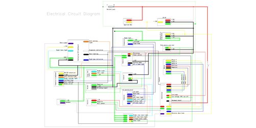

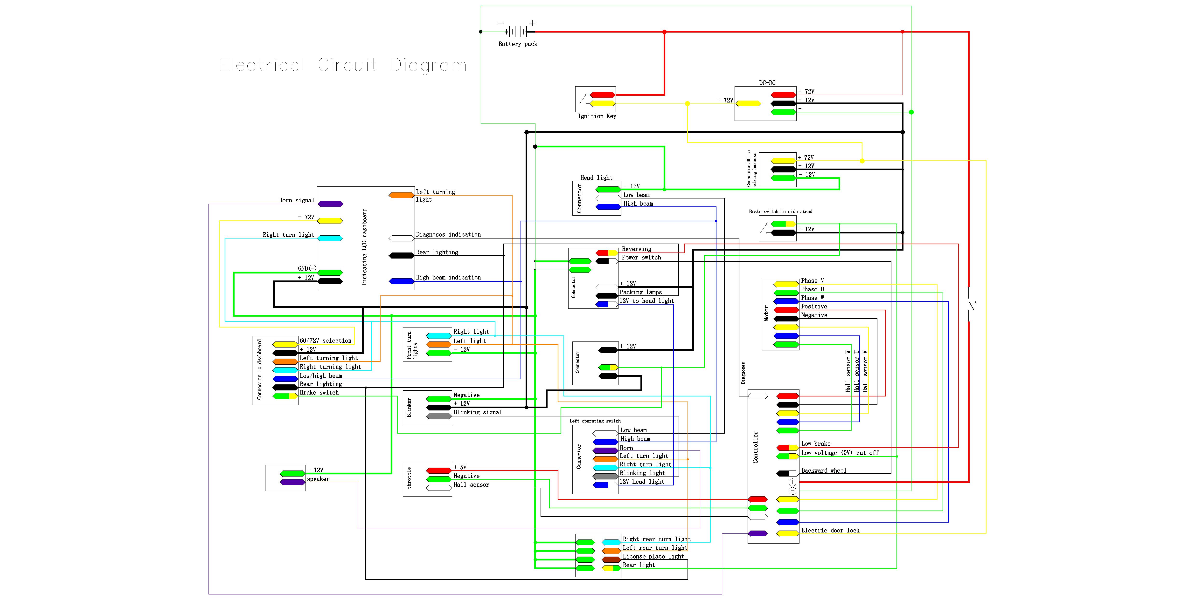

Bei mir piet nichts mehr. Wen es stört der schaut mal in den Stromlaufplan von Trinity (ist auf der Website) und verfolgt mal die Kabel von Bremse zum Controller. Weiß jetzt nicht mehr welche Farbe das war. Das war bei mir mit einem einzelnen Japanstecker unter der Abdeckung verbunden. Ausgesteckt und das piepen ist weg. Nachteil ist, dass der Controller nicht abschaltet wenn man bremst und Gas gibt. Aber wer das macht dem ist für mich nicht mehr zu helfen.

Danke für den Tipp, Rudi. Bei mir funktioniert das nur eingeschränkt. Das Unterbrechen des einzelnen weißen Kabels hat nicht funktioniert. Dafür gibt es zwei schwarz/grüne Kabel von den Handbremshebeln, die sich trennen lassen. Danach piept es beim Bremsen nicht mehr. Dafür leuchtet aber auch das Bremslicht nicht mehr
. Also schnell die Stecker wieder miteinander verbunden und den ganzen Kabelsalat unter der Lenkerverkleidung versteckt.
Den aktuellen Stromlaufplan kann ich momentan nicht mehr von der Trinity Internetseite herunterladen. Das neue Design scheint noch nicht ganz perfekt zu sein. Der Downloadbereich funktioniert noch nicht. Wenn es wieder klappt, schaue ich dort noch einmal nach.

Ich hab das Bild leider auch nicht mehr. Der Link aus dem Verlauf (direkt zur jpeg) geht leider nicht mehr. Aber ich hab einem Bekannten eine Whatsapp geschickt vor einigen Wochen
Da ist zwar auch nur der Link drin aber ich hab dazugeschrieben was ich vermute und danach wie es dann wirklich war.
Schau mal ob du einen Stecker findest mit einem Pol. Auf einer Seite ist das Kabel grün/gelb auf der anderen Seite violett. Das Bremslicht funktioniert natürlich schon noch bei mir

Leider scheint bei mir die Elektrik anders verlegt zu sein. Es gibt zwar zwei einadrige Stecker. Einer für den Kill-Schalter und ein violett/violetter, dessen Funktion ich nicht heraus gefunden habe.
Ich warte mal ab, ob der Stromlaufplan noch einmal online geht. Dann nehme ich mir etwas mehr Zeit, um den Kabelbaum zu verfolgen.
