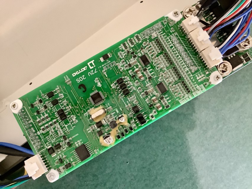

ich habe einen neptun dez/2017 mit 2 schmalen akkus. reichweite und zustand ist immer noch top, bin grundsätzlich zufrieden. ich wechsle immer die akkus wenn ich fahre, habe nie beide drin. also einer ist im roller, während der andere akku am laden/voll ist.
nun das probelm mit akku (A): nach dem einsetzten in den roller, zündung ein, nichts passiert. kein licht, keine anzeige.
mit akku (B) ist alles ok. also liegts nicht am roller/kabel. ich öffne den akku (A) und sehe nichts ungewähnliches, verbranntes. Ich öffne den akku (B), baue den BMS aus und setzte den in den (def) akku (A) und setze den in den roller: alles ok.
trinity hat mir noch nicht geantwortet. ich habe auch das logbuch von user hmpf gelesen, da schreibst du von einem BMS. aber ich bin mir nicht so sicher, brauche ich einen 14S, 17S oder 20S? ich brauche keine app oder bluetooth, nur simpel und einfach.
wer kann mir einen tip geben wie das am einfachsten zu lösen ist?
ich bin elektroniker, kenne mich aus, habe aber ausser lötkolben und messgerät keine weitern grossen technischen hilfen.
danke für eure hilfe :)
der original akku
die original BMS platine

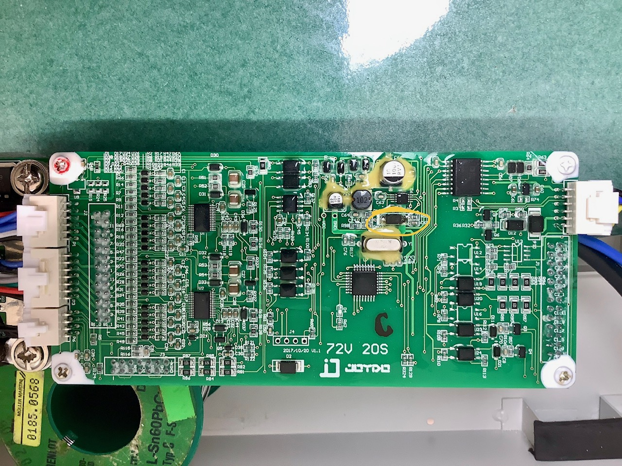

hallo zusammen,
erst mal ein grosses DANKESCHOEN an Peter51 , dank seiner akribischen logbuchführung kam ich auf die lösung.
bei mir war es die diode, im bild eingekreist. der hint kam von Peter51 :D
ich habe bei meinem BMS die diode gemessen, voller durchschlag. zum glück hatte ich noch eine alte platine eines heissluftföhns, der hatte tatsächlich für die gleichrichtung 4 SMD dioden. also auslöten, messen und in das BMS eingelötet. es braucht dazu einen gute lötstation mit feiner spitze.
alles zusammenbauen, anschliessen, testen, funktioniert. laden, fahren, alles bestens.
