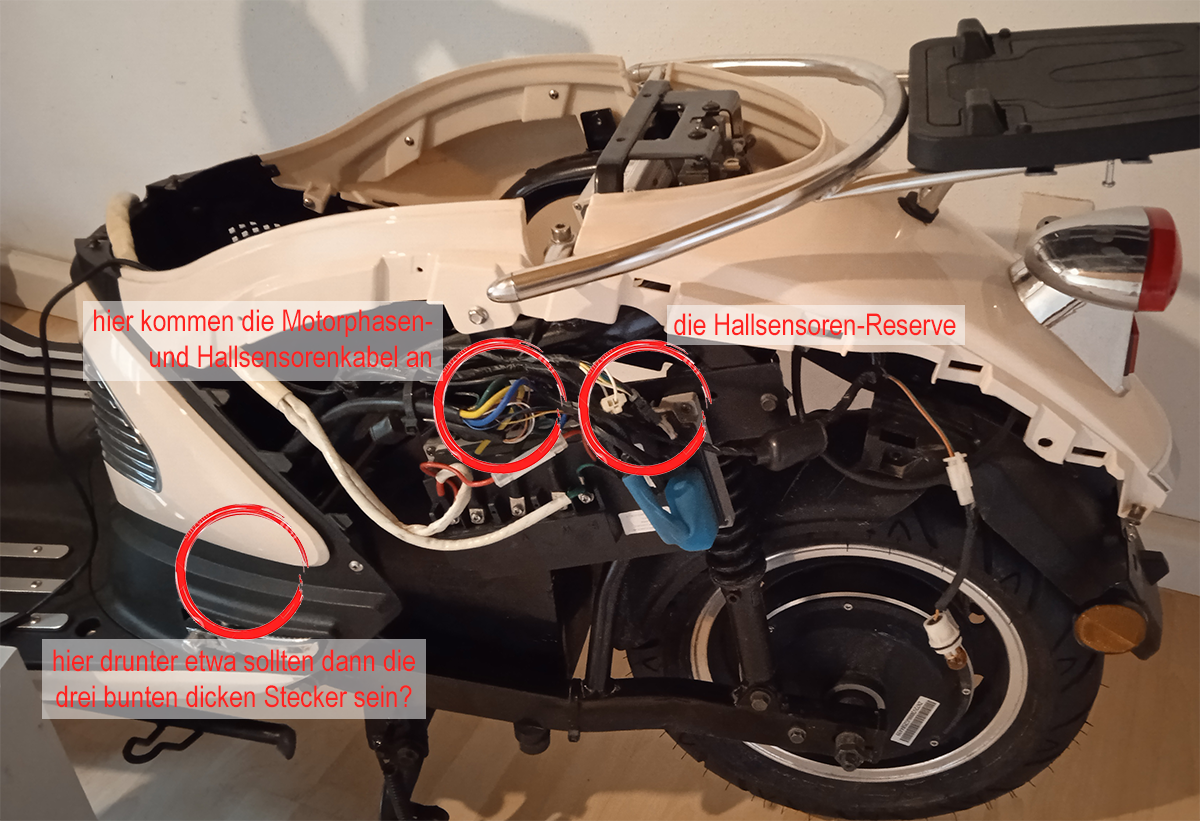

Schnabelwesen hat geschrieben: ↑Di 25. Jun 2024, 00:28Hallo EEKFZ, bei meinem Neptun gibt es eine zusätzliche Steckverbindung, die die Demontage der Verkleidung unnötig macht. Sie sitzt (in Fahrtrichtung) links über dem Schwingenlager in einer Gummitülle. Die Kabelbinder muss man öffnen. Darunter sind drei bunte dicke Stecker für die Motorphasen und zweimal 6fach-Stecker für die Hallsensoren einschl.Reservepaar.

Vielen Dank auch für Deinen Hinweis zu den gesteckten Motorkabeln. Deine Beschreibung, insbesondere als Du das Reservepaar des Hallsensorensteckers erwähntest, kam mir sehr bekannt vor und ich machte mich soeben auf die Suche nach einem Foto, von dem ich wusste, dass ich es vor 2,5 Jahren gemacht hatte als mein Neptun seinen neuen Akku bekam. Dass die Motorkabel nochmal gesteckt sind, war mir komplett unbekannt und das Foto zeigt auch, warum: er war damals einfach nicht ganz nackig.

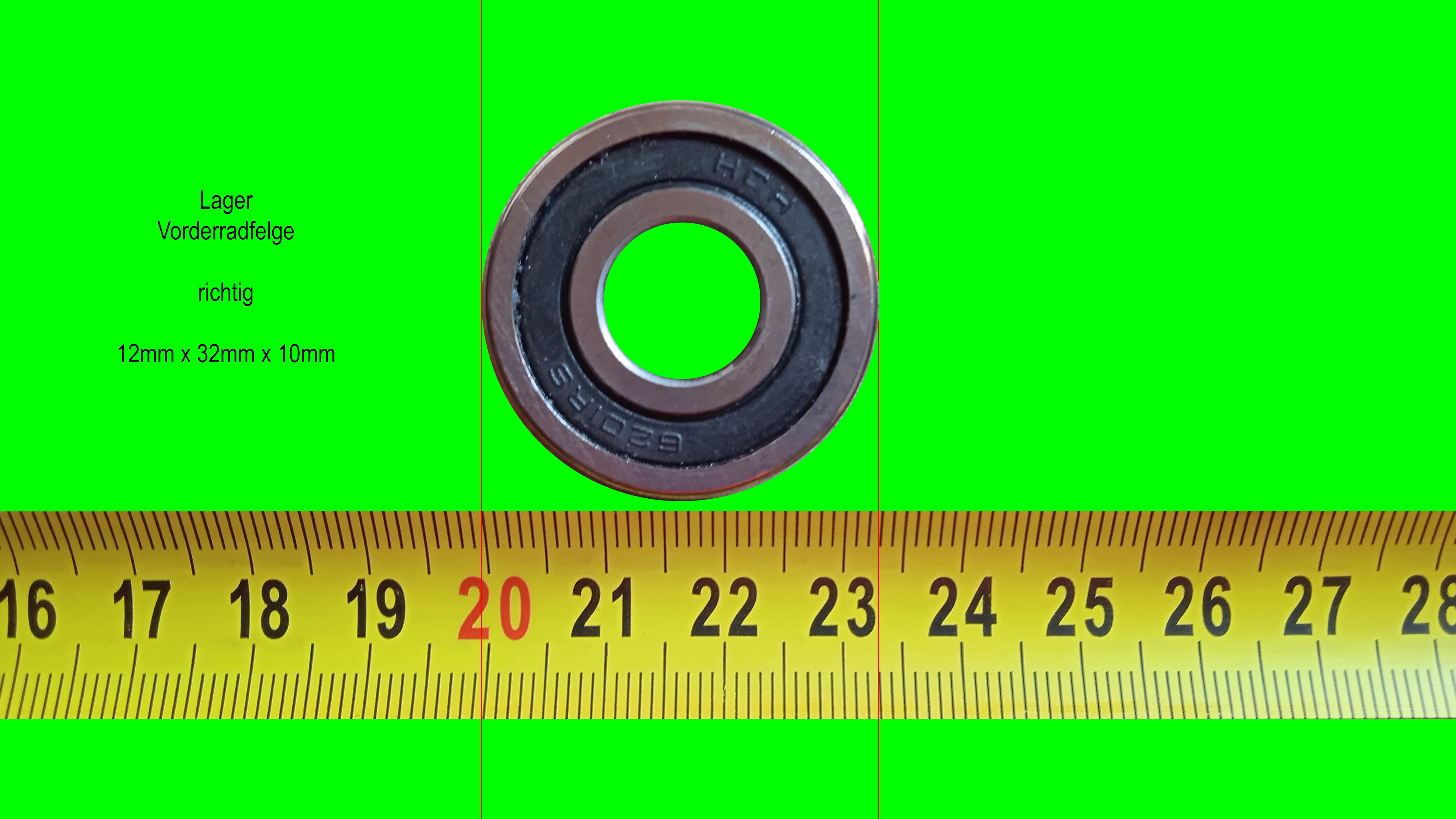

Kurzes Update:
Ursprünglich wollte ich bei meinem Trinity Neptun 4.0 ..
1) .. die Radlager vorne wechseln (aufgrund immer lauter und deutlicher gewordener Störgeräusche)
2) .. den Reifen hinten wechseln (weil es ohnehin schon eine Weile ansteht)
Im Chatverlauf kamen dann auch die Radlager hinten ins Gespräch und ich hielt es für sinnvoll, diese ebenfalls mit zu tauschen.
Im weiteren Chatverlauf bekam ich jedoch sehr großen Respekt vor diesem Vorhaben und beschloss, dies (zunächst einmal) nicht zu tun.
Um die Störgeräusche besser vergleichen zu können (vorher/nachher) beschloss ich nun sogar, auch die oben genannten Punkte 1) und 2) einzeln zu vollziehen: also zunächst einmal nur Radlager vorne. Leider merkte ich gestern erst beim Einbau-Versuch der neuen Radlager, dass ich falsch bestellt hatte und nun verzögert sich das Ganze bis Montag.
Sollte es noch irgendeinen Neptun-Piloten hier geben, der das Thema "Radlager vorne" noch nicht kennenlernen musste, hier nochmal mein Fehler UND die Korrektur:
Trinity Neptun 4.0
irrtümlich bestellt: Lager 6301RS, 12mm x 37mm x 12mm
richtig sind: Lager 6201RS, 12mm x 32mm x 10mm
Der Neptun hat vorne eine 12mm-Achse, daher war die erste der drei mm-Angaben korrekt: der Durchmesser des Innenkreises
Die zweite mm-Angabe ist der Aussendurchmesser
Die dritte mm-Angabe ist "Dicke" des Lagers (die richtigen sind 2mm dünner, auf den Fotos ist dies nicht zu sehen, da von oben fotografiert)
Fotos:

Hol dir besser gleich bessere mit erhöter lagerluft (C) und RS2: www.kugellager-shop.net/6201-2rsh-c3-sk ... x10mm.html
das sind spezielle radlager, die haben etwas mehr "spiel"
erklärung hier, wems interessiert: www.kugellager-express.de/Lagerluft-und-Betriebsspiel

Ich kann bei diesem Anwendungszweck keinen Sinn in der erhöhten Lagerluft C3 erkennen. Wenn es mein Fahrzeug wäre, würde ich ein Standardlager nehmen und auf Qualität achten (FAG, SKF, NSK), aber das hast du mit den SKF-Lagern ja auch getan. Beim Zweirad ist bei einem sauber eingebauten Lagerpaar mit Festlager und Loslager keine axiale Belastung zu erwarten. Und ein im Motor eingebautes Radlager würde eher eine höhere Temperatur im Außenring bekommen, aus Temperaturgründen braucht es die erhöhte Luft also auch nicht.

an meiner kawa hab ich auch normale SKF lager für mein hinterrad genommen, nicht 1 mal, auch nicht 2 mal, sondern erst beim 3 mal hab ich ein C lager genommen, seitdem ist ruhe...
nun, bei nem roller ist es nicht so wichtig, aber wenn da so nen alter fetter 90kg rentner darauf sitzt, und alle paar 1000 km die lager gewechselt werden müssen, dann würd ich mich fragen woran es wohl liegt?
ich möchte jetzt nicht behaupten das die ständig gewechselt werden müssen, aber offensichtlich sind die chinesium lager nicht gut, ob da ein normales FAG oder SKF besser ist ohne C, das sollte man beobachten...
wills es nur mal eingebracht haben, das es unterschiedlich radlager gibt, immerhin lastet da auf 1cm² einige 100 kg
beim auto einige tonnen
vg

Vielen Dank für Eure Beiträge, @Falcon und @rainer*!
Ja, die Lager waren tatsächlich schon bestellt, als Falcon hier zum ersten Mal schrieb. Ich freue mich als "Nicht- bis Wenig-Mechaniker" trotzdem über alle Zusatzinfos und bin jetzt natürlich sensibilisiert, auf die Entwicklung der seit heute verbauten SKF-Lager zu achten. Das Wechseldatum habe ich notiert, das Geräusch ist komplett weg und es fühlt sich beim Fahren wieder sehr gut an (was am ersten Tag mit den neuen Lagern wohl sicher noch nichts aussagt).
