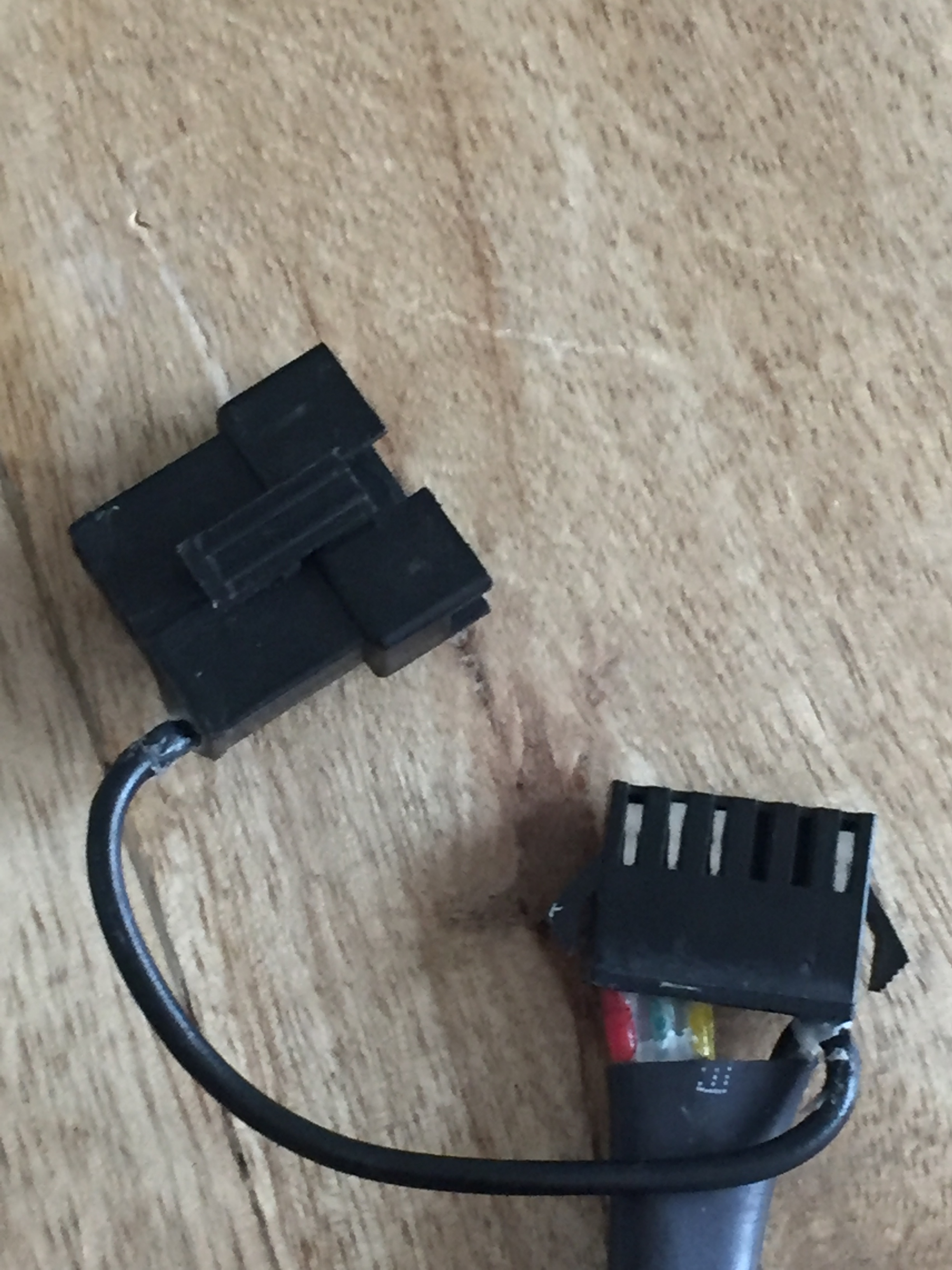

Im Prinzip schon, ist dein Bild spiegelverkehrt? Normal sieht der Stecker so aus:

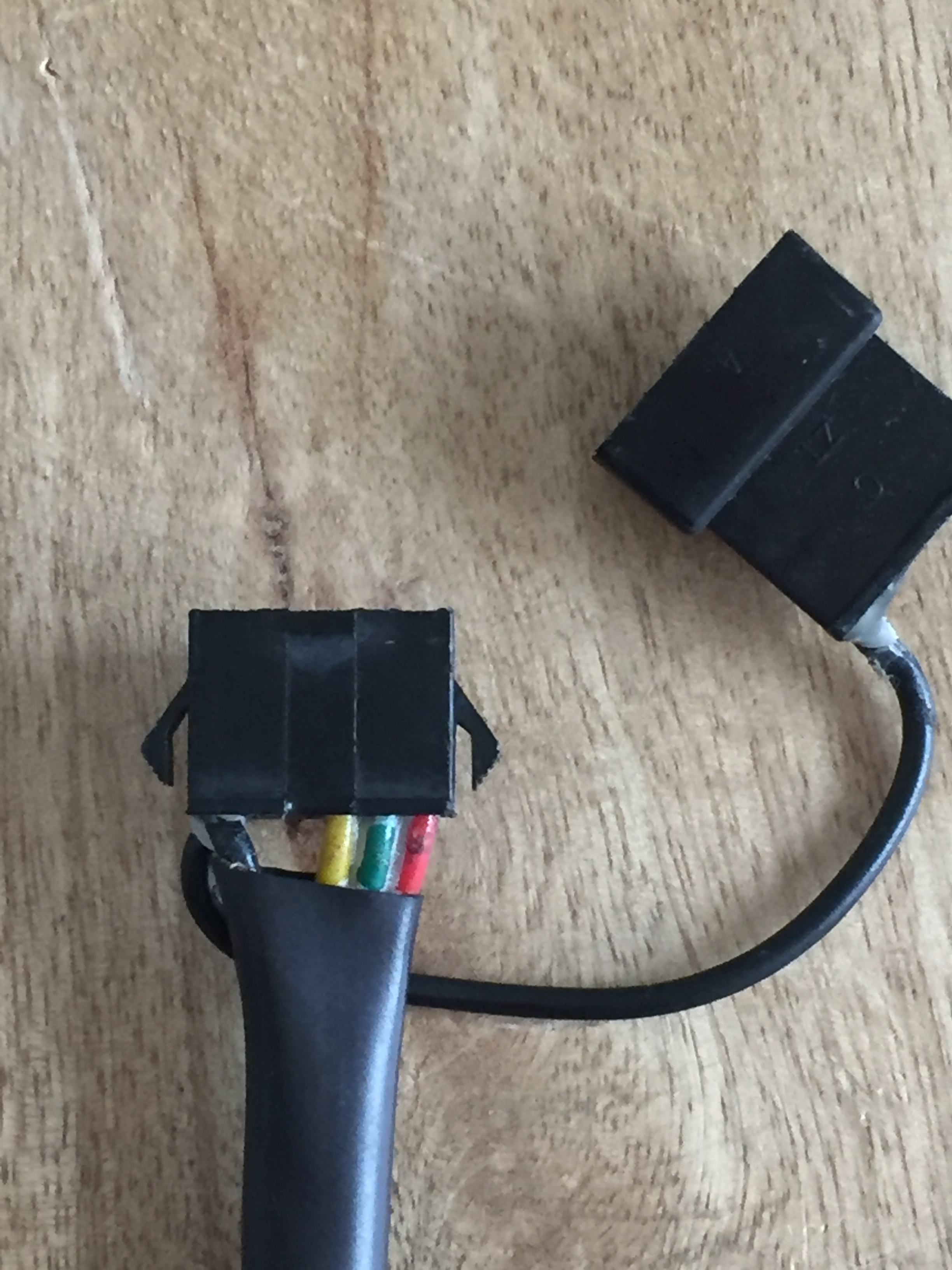

Ja das ist er.
Da ich kein Gegenstück habe, werde ich ein USB Kabel anlöten.
Gibt es eine Quelle für die Software?
Matthias
Matthias

Re: Trinity Roller seitdem 18.03.2024 defekt
Hallo Matthias, der Controller müsste mit der LingBo-Software GUI V. 4.0 konfigurierbar sein https://drive.google.com/drive/folders/ ... sp=sharing.
Das USB-Kabel vom Neptun sollte passen.
Achtung: den Computerstecker nicht abschneiden und durch einen USB-Stecker ersetzen. Der Controller gibt ein serielles Signal aus: plus und minus als Stromversorgung und Tx sowie Rx als Signalleitungen. Damit das Signal vom USB-Host-Controller im Computer abgefragt werden kann, muss es gewandelt werden. Der Wandler der LingBo-Kabel sitzt vermutlich im etwas größeren USB-Stecker.
Anders als Kontaktfett ist Polfett Vaseline und leitet nicht. Man kann es als Schutz auf eine verschraubte Verbindung auftragen, aber nicht zwischen die Kontaktflächen.
Schöne Grüße, Bertolt
Vielen Dank für den Tipp und die Software. Gestern war zum Glück schlechtes Wetter, so dass ich den Schnitt noch nicht gemacht habe.
Nun lasse ich mir das USB Kabel schicken und dann sehe ich mal weiter.
Das mit dem Kontaktspray werde ich auch noch korrigieren.
