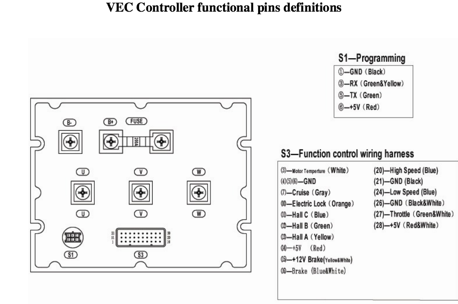

Coolio2004 hat geschrieben:In der neuen Software 3.3.0 sind weitere Parameter hinzugekommen. Bedeutet EBS vielleicht Rekupation?

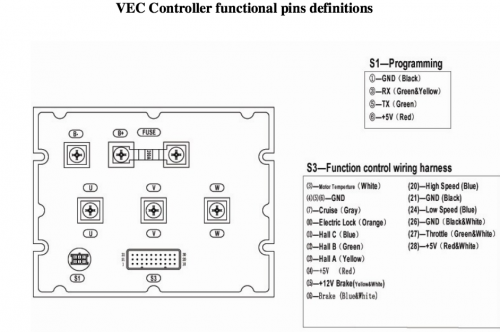

Korrekt, electric brake system! Hat dann der Uranus einen Lingbo / Goldenmotor FOC Controller an Bord? Dann gäbe es das Programmierkabel auch direkt von dort: Links auf "Motor Controller" klicken, 2 Bilder und eine Übersichtstabelle runterblättern, dann kommt das "Model: PI-400/VEC -- FOC Controller Programming Kit" für geschlagene 60US$!

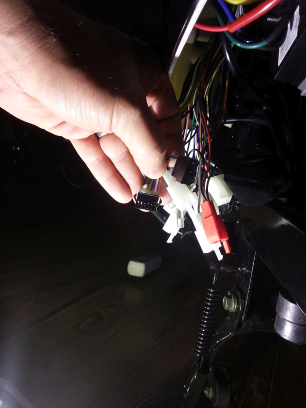

Ich hatte auch schon auf der Seite nachgeschaut. Nur das von Ugbest rausgeführte Kabel hat eine andere Buchse -nämlich 6 pin in Reihe, wo von aber nur 4 belegt sind. Auch die Farbcodierung ist eine andere als in dem Goldenmotors Dokument. Um den Controller eindeutig zu identifizieren, müsste man die Seitenverkleidung abbauen. Aber von der Abbildung könnte es hinkommen. Die Software ist die gleiche wie von Trinity.
In Holland gibt es das Kabel für 29,50€ plus MWST.
Ich habe mich heute Morgen noch einmal unter den Roller gelegt, um das Layout unseres Controllers zu überprüfen - soweit das ohne Abbau des Seitenteils möglich ist. Der Controller hat eine etwas andere Belegung als die auf dem Foto. 4 Klemmen in einer Reihe und 2 Kabelstrangausgänge.( 1 großer und 1 kleiner) Der Kleine führt aber nicht zur unserer seriellen Buchse.
