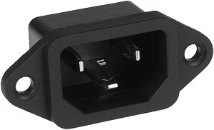

Dann sind die Neptun-Akkus offenbar anders gebaut als die Uranus-Akkus. Auggie hat den Ladestecker recht genau beschrieben: er sieht aus wie ein 3-poliger Kaltgerätestecker, unterscheidet sich von diesen aber dadurch, dass der mittlere Kontakt quer zu den beiden äußeren steht, während bei "echten" Kaltgeräte-Steckern nach IEC 60320 alle 3 Kontakte gleich ausgerichtet sind. Übrigens habe ich inzwischen eine Bezugsquelle für diese Stecker aufgetan:

Auf der Seite etwas runterscrollen, dann kommen die Steckverbinder mit 2 vertikalen und einem horizontalen Pin, z. B. der hier:

Fellfisch
Re: erste Woche mit dem neuen Neptun 4.0 L2
Beitrag von Fellfisch »
Welche Funktion hätte dann der dritte Kontakt? Bzw. wie bringe ich da die zwei Kabel vom Andersson Stecker (von besagtem Ladegerät) an den 3 poligen Stecker?

Möglicherweise hat der dritte Kontakt nur die Funktion, durch seinen Formfaktor zu verhindern, dass ein Kaltgerätekabel fälschlicherweise angeschlossen werden kann.
Mein Neptun L3 Akku nutzt den Anderson-Anschluss als Verbindung zum Roller. Der Pseudo-Kaltgerätestecker-ähnliche Anschluss ist zum Laden des Akkus. Und ja, der Anschluss ist genau gegenüber dem Sicherungsschalter angebracht.
