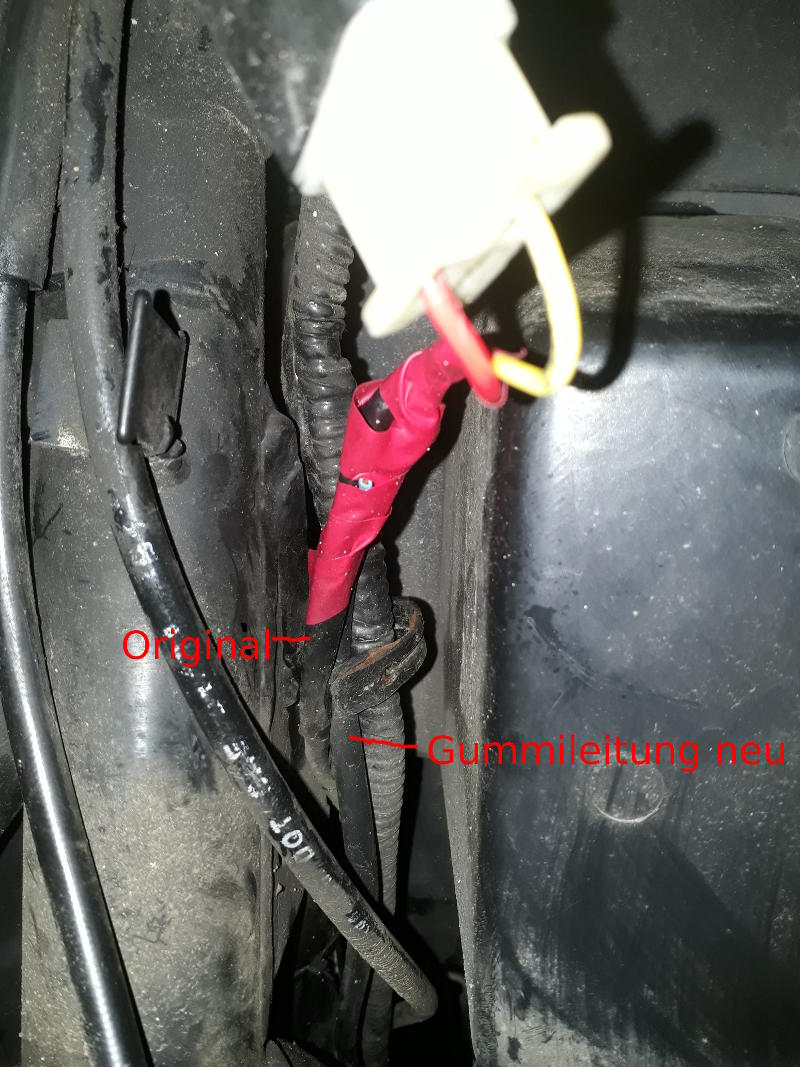

Musste das Lenkkopflager nachstellen, daher konnte ich ein Bild anfertigen:
Dirk
Die Adern sind mit einem Quetschverbinder zusammengepresst (sieht man nicht). Das Klebeband hindert die beiden Kabel nur am Wandern.Gruß
Dirk

- Beiträge: 3437
- PLZ: 520xx
- Wohnort: Aachen
Re: Komplettausfall während der Fahrt
Geschickt gebastelt! Danke für das Bild.
