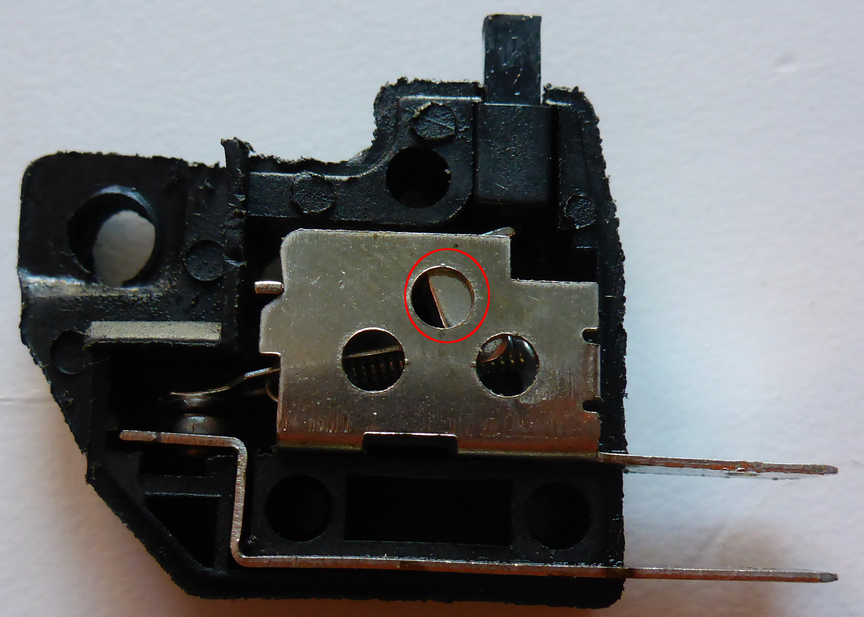

P.S.: Hier noch ein Bild vom Innenleben des Mikroschalters, indem die Bremsflüssigkeit war.
Wenn jemand dieses Teil auch mal öffnen muss: Die drei Plastiknieten, mit denen das Gehäuse zusammengesteckt ist, habe ich mit einem passenden Bohrer leicht angebohrt damit die Hülle entfernt werden kann. Vor entfernen des Innenlebens: bei gedrücktem Schalter einen passenden Stift in das Loch (roter Kreis) stecken - das erspart einem viel Gefummel. Danach habe ich alles wieder zusammengesteckt, mit Sekundenkleber verklebt und mit PVC Band gegen eventuell erneutes Tropfen von Bremsflüssigkeit geschützt.
