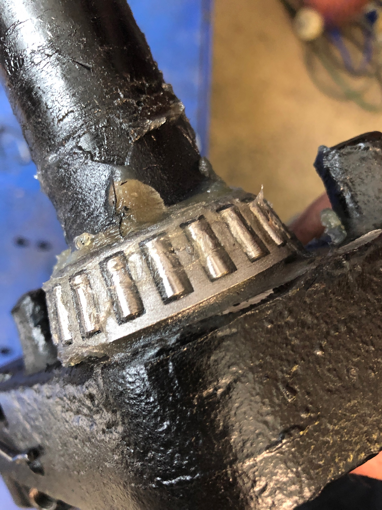

Also ich kenn mich ja nicht wirklich aus aber ich würde meinen, dass mein Jupiter unten von Haus aus ein Kegelrollenlager eingebaut hatte (s. Foto vom Tausch ).

So ist es und oben wohl ein Kugellager. Im Prinzip gar nicht so schlecht. SKF oder FAG sind sicher bester als chinesische Lager.

in der Thunder-Version / Masini-Version (EFUN-T) waren es wohl noch beides Kugellager, wie auch bei den alten EFUN-TK/F-Rollern (Innoscooter, SolarScooter) auf Epicuro-Basis.
Offenbar ist doch was zum PUMA/Jupiter (EFUN-MAXI) hin geändert worden.
Wenn oben noch das Kugellager mit in den Rahmen eingesteckter Kugelschale drin ist, wird es wohl eher nur die China-Roller-Version als Ersatzteil geben. Für unten gibt es aber dann wohl tatsächlich Honda-Ersatz, wie ich ihn in 80er-Jahre Hondas auch schon von Kugel auf Kegel umrüsten mußte. Dass die Lagerschale vom Gabeljoch so schwer ab geht liegt m. E. schon am schlechten Passmaß der chinesischen Teile. Vom Gabeljoch des Suzuki-Epicuro konnte ich die untere Schale quasi mit der Hand abziehen, während ich bei der Chinesischen EFUN-F-Kopie stundenlang gewerkelt und mir das Joch fast vermurkst habe. Das was der Werkstattmeister da berichtet, kann ich nachvollziehen und auch mit Rollenlager unten wird das nicht besser gewesen sein. Der Werkstattpreis wird interessant.
Wenn die bei der HU bemängelten Rastpukte nur vom oberen Lager stammen, dass (ohne die zu vermeidende) Vorspannung eigentlich nur vom Bremsen belastet wird, hält dies jetzt hoffentlich deutlich länger.
