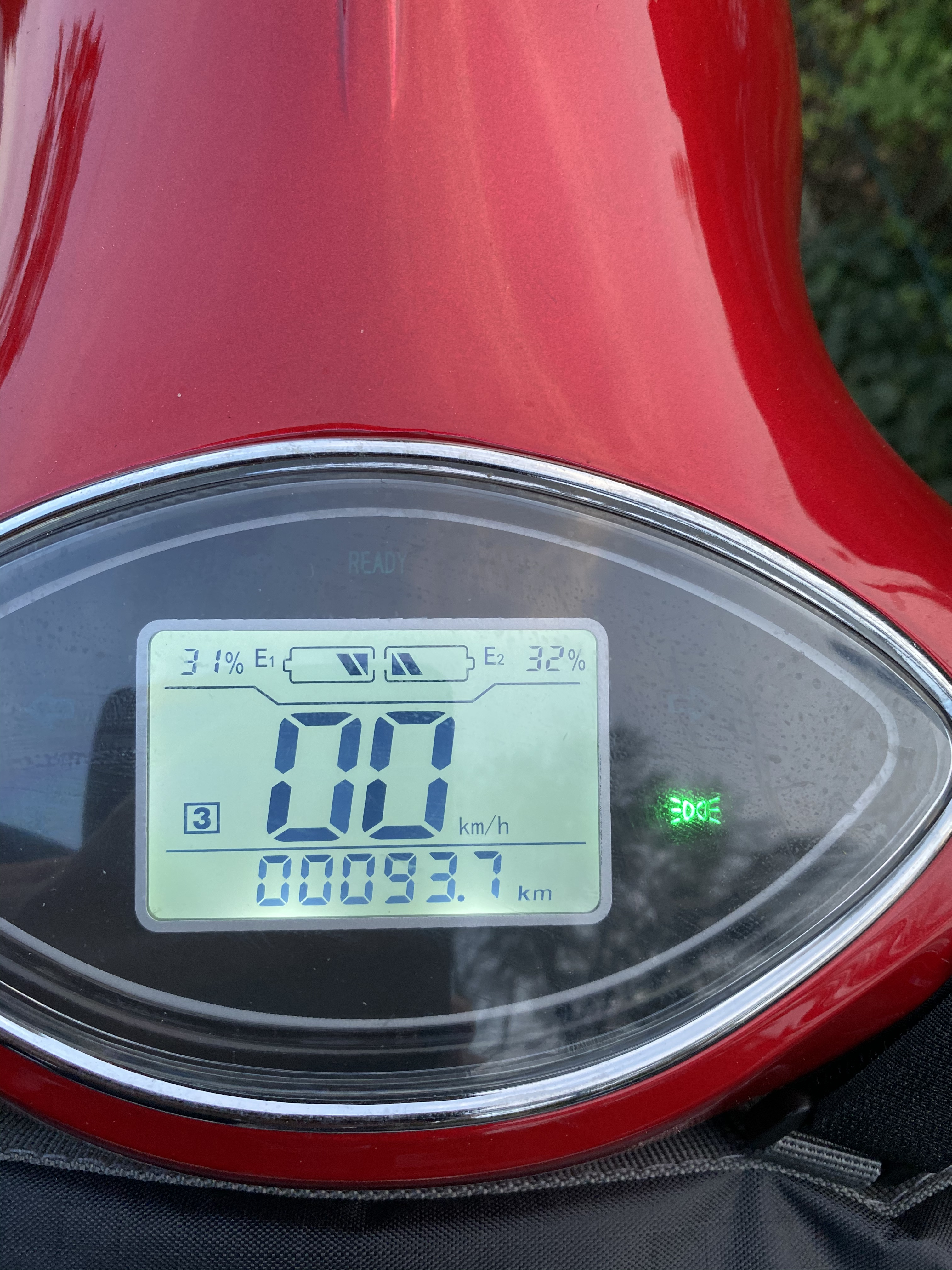

Hallo Martin,
das Problem mit dem Gasgeben ist noch immer da, aber - wie von dir beschrieben - händelbar. Denke das ist ein Software-/Controllerproblem. Bei mir kommt es aktuell vor allem dann vor, wenn ich im morgendlichen Berufsverkehr immer wieder Gas geben, Gas zurücknehmen, Gas geben usw. muss. Da passiert es immer wieder dass er das Gas nicht annimmt und man nochmal zurück muss. Da gewöhnt man sich dran und empfindet es tatsächlich irgendwann als nicht mehr schlimm
Das anfängliche Problem, dass er am Berg fahrend/stehend das Gas komplett verweigert hat, ist gottseidank nicht mehr aufgetreten.
Ich habe nächste Woche den ersten Service-Termin und da werde ich alle bislang festgestellten Mängel prüfen und hoffentlich gleich beseitigen lassen. Ich werde hier berichten.
Was mich nach wie vor stört ist die geringe Beschleunigung vom Start weg. Habe auch den Eindruck, dass dies die letzten Tage - trotz vollgeladener Batterien - schlechter geworden ist. Tue mich an der Ampel echt schwer, den PKWs auf die ersten 50 Meter folgen zu können. Schade eigentlich.
Wie ist das beim Uranus?
Ansonsten bin ich mit meinem Romex R bislang sehr zufrieden. Selbst mit Sozius schafft er locker 80 km/h (gemäß Tacho) und der „Verbrauch“ ist erstaunlich gut. Seit dem letzten „Volltanken“ bin ich 93 km gefahren und habe noch 30% Restkapazität. Fahre durchgängig auf Stufe 3, allerdings im Stadtverkehr, wo man selten schneller als 60 km/h fährt. Mir fällt auf, dass ab Erreichen von 45 - 50 km/h der Gashebel nur wenig aufgedreht werden muss, um die Geschwindigkeit zu halten. Lässt auf einen sparsamen Verbrauch schließen.
Hier noch das Beweisfotos zum aktuellen „Verbrauch“: Viel Spaß beim Cruisen wünscht
Joachim

Hallo!
Anfangs war ich auch sehr zufrieden mit Reichweite meines Romex 2020. Doch dann ist mir aufgefallen, dass der Kilometerzähler viel mehr Kilometer zählt, als tatsächlich gefahren werden ( 25-30% mehr). Unter diesen neuen Voraussetzungen schaffe ich es mit dem Romex leider nicht, die angegebene realistische Reichweite zu erreichen.
Ist das bei euch auch so?
VG

Chinesische Kilometer sind leider nicht immer vergleichbar mit Europäischen Kilometer. Beim Puma sind es 14% mehr. Nachgemessen mit GPS.
Du schreibst 25-30%. Das ist soviel, dass ich es als Mangel reklamieren würde. Aber wie hast Du es denn nachgemessen? Denn zwischen 25 und 30% ist ja auch ein großer Unterschied.

Wenn ich 4300 echte KM gefahren bin, dann werden bei 30% Abweichung 5590 km angezeigt. Das heißt auch, dass die Inspektion deutlich früher fällig ist. Somit hast Du auch 30% höhere Inspektionskosten.
Und es ist auch ein Unterschied, ob ich ein Fahrzeug mit 10.000km verkaufe oder mit 13.000 km.
Und sollte die Batteriegarantie mit der Laufleistung zusammen hängen, ist vielleicht die Garantie abgelaufen, wenn sie kaputt. Bei einer 50.000 km Garantie steht dann halt erst 38.461 km auf dem Tacho.
Mir wäre das nicht 88...

Die 25-30% hatte ich nur als ungefähre Größe angegeben. Ich hatte 2 mal mit unterschiedlich lange Distanzen getestet. Einmal mit Google Maps verglichen und einmal mit GPS. Da waren die Unterschiede zwischen angezeigten km am Roller und tatsächlichen km bei 28% und 29%.
Den Mangel habe ich auch schon gemeldet. Es scheint sich um ein Software Problem( bei allen Romex) zu handeln, welches nicht sofort zu lösen ist, laut der Aussage von Trinity.
An sich ist es nicht ganz so relevant, wenn die Akkuleistung insgesamt stimmt. Da hast du Recht!
Wenn aber die Reichweitentests bei Trinity mit fehlerhaften Kilometerzähler gemacht wurden, hat man im Endeffekt ja weniger Reichweite.
Und dazu finde ich eine richtige Kilometeranzeige auch sehr wichtig für Wartungsintervalle und eventuellen Wiederverkauf!
Ich wollte nur mal wissen, ob das Problem bei den Romex R auch vorliegt?
