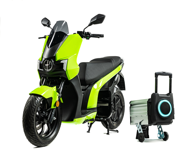

Der doppelt so teure SILENCE S01 ist jedenfalls die Wahl vieler Ganzjahresfahrer, die (im Winter) Reichweite brauchen.
Zum Laden in der kühlen Garage hat dieser eine Akku-Heizung (55W) und ansonsten kann man (ohne Garage) den Trolley-Akku auch in die warme Wohnung oder die Firma (zum Laden) mitnehmen. Das Ladegerät ist im Akku.
Das eigentliche Konzept - alle 80 km den leeren Akku gegen einen Vollen von der "Tanke" auszutauschen - setzt natürlich eine größere Marktdurchdringung vorraus.
