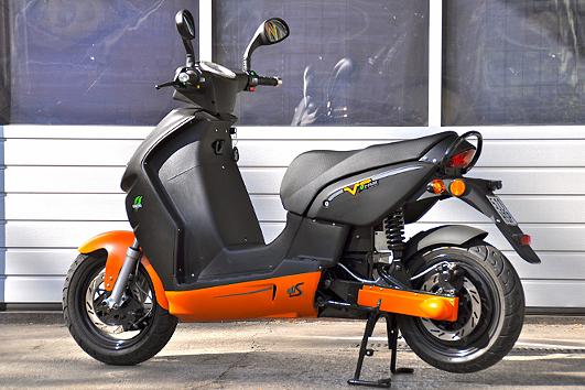

Dann hoffe ich einmal, dass die Drehmomentstütze auf der abgeflachten Motorachse im Vierkantschwingenholm kein Spiel hat.
So sieht eine gescheite Bremsanlage aus, inklusiver Stahlflexbremsleitungen und gescheiter Kotflügelmontage.
Kein Kommentar.wiewennzefliechs hat geschrieben: Da die Muttern aber ohnehin in der verkehrten Reihenfolge aufgeschraubt wurden, kannst du die Kontermutter als nicht existent betrachten
