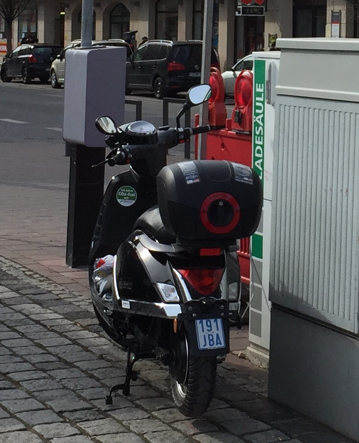

Das ist aber die falsche Herangehensweise. Statt fürs Topcase Löcher in den Alu-Träger zu bohren, hätte ich diese lieber ins Topcase selbst gebohrt.
Für das Kennzeichen Löcher in die Plastikverkleidung zu bohren, ist weitaus weniger schlimm.

Na ja, nun sind sie drin. Löcher im Topcase hätten nicht viel gebracht. Da ist ja nooch die Adapterplatte drunter. Und die brauche ich, damit ich das Teil schnell mal davon lösen kann ohne erst das ganze Topcase abschrauben zu müssen. Sind übrigens "nur" 3 Löcher, die ich nach dem einen vorhandenen anpassen musste.dirk74 hat geschrieben:Das ist aber die falsche Herangehensweise. Statt fürs Topcase Löcher in den Alu-Träger zu bohren, hätte ich diese lieber ins Topcase selbst gebohrt.
Dirk

Ich wollte die Nachbarn nicht wecken und hab die Löcher mit dem Lötkolben eingebrannt. Ging schnell und lautlos.

Ich hab jetzt auch ein gutes und cooles Topase gefunden. Das Eyecase, 50 Euro - sogar made in Germany.
https://www.youtube.com/watch?v=Kadm1n_ ... freload=10
Und: Kein Bohren: Der Topcase - Träger hat Löcher wie ein Tennisschläger, daher passen die vorgebohrten Löcher des Uranus Trägers bereits. 10er Schlüssel und Imbus haben genügt.
Über die Löcher kann man dann noch eine mitgelieferte Abdeckung einklinken, dann sind die Schrauben auch ohne Topcase unsichtbar.
War echt einfacher als ein Original Vespa Topcase auf den zugehörigen Roller zu montieren.

Löcher in der Trägerplatte hatte ich auch genug. Aber die haben nicht gepasst. Jedenfalls nicht auf allen vier Löchern.

Bei mir haben auch nur die vorderen 2 Löcher für das Eyecase übereingestimmt.
