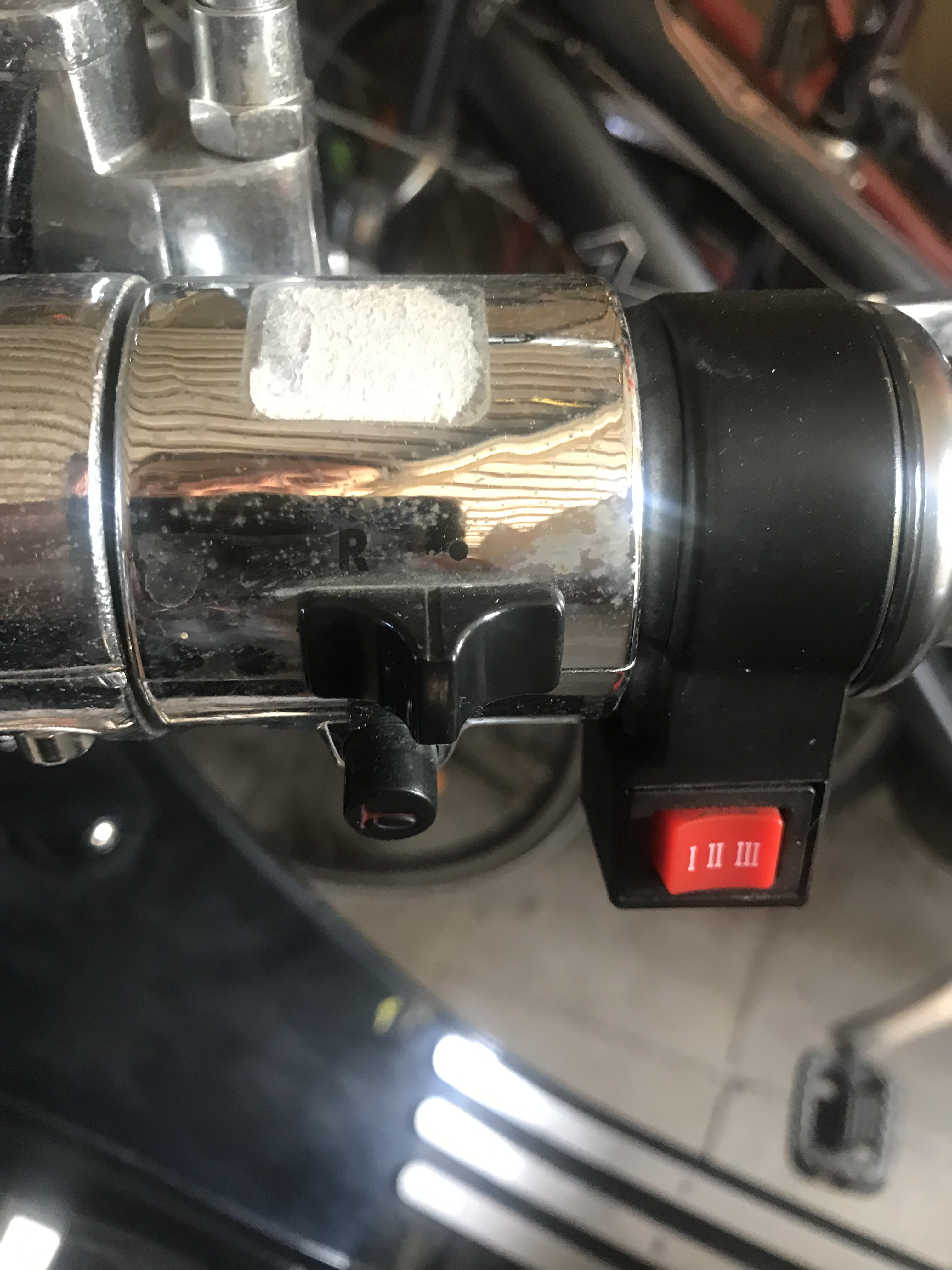

Kein Kill Schalter vorhanden, richtig?
- Beiträge: 10
- Registriert: Mo 1. Aug 2022, 15:30
- Roller: trinity romex
- PLZ: 41751

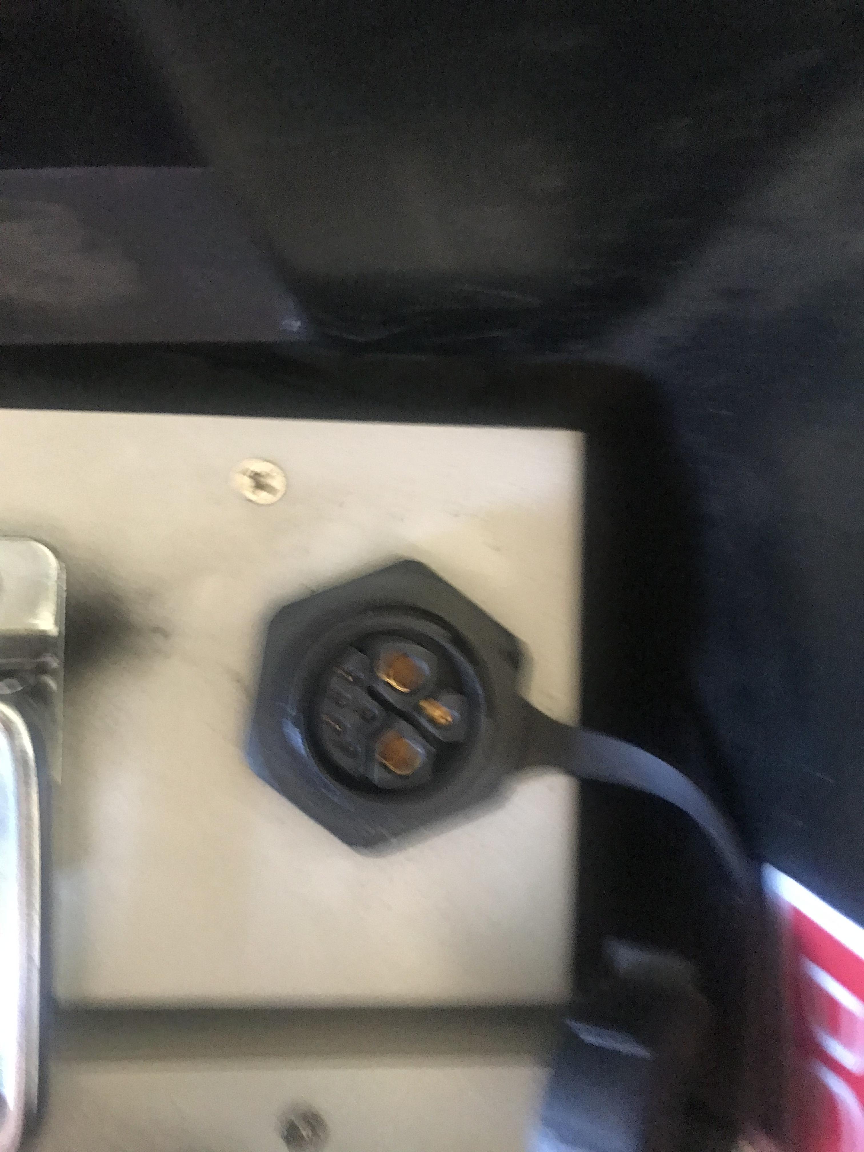

Re: Trinity Romex defekt?
So sieht Akku Buchse aus.

Hallo Silke,Silke Weyers hat geschrieben: ↑Di 9. Aug 2022, 09:03Anbei Fotos! Kein Kill Schalter! Akkustandsanzeige auch abgelichtet.
Stecker vom Ladegerät und Buchsen vom Akku.
Kompatibel?

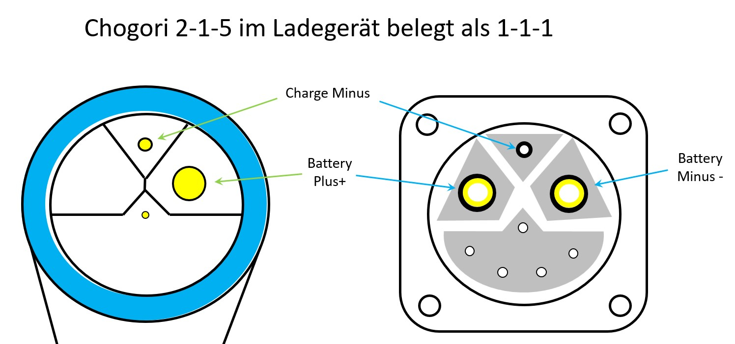

das ist auf jeden Fall ein älteres Modell (wohl auch nicht 72V sondern 60V) ohne Kill-Schalter, aber die Chogori-Akku-Buchse (bei der dann kein Schutzschalter am Roller ist, aber ggf. im Akku wie bei hmpf) haben die Akkus schon. Da hat der Stecker vom Roller zum Akku vermutlich alle Pins belegt, wie hier:
Im Stecker, der am Kabel des Ladegeräts dran ist, sind aber nur jene Pins drin, die auch zum Laden benötigt werden. Mag sein, dass in der Ladebuchse an der Roller-Karosserie da keine Löcher für Pins sind, die der Ladegerät Stecker ohnehin nicht hat und es nach anderer Steckverbindung aussieht.
Trotzdem passt dieser (auf übliche Art für das LG reduzierte) Stecker in die Buchsen der Akkus und damit kann normalerweise auch geladen werden (wenn die Akkus nicht inzwischen beide abgestorben sind und das Ladegerät noch funktionsfähig ist).
Für mich ist es nicht bewiesen, dass beide Akkus defekt sind. Ein defekter Akku reicht vermutlich aus, um komplett alles lahm zu legen.
Daher mein Rat, den Akku der (zumindest anfangs) noch Ladestand hatte einzeln mit dem Ladegerät aufzuladen und damit (einzeln) zu testen, ob der Roller zum Leben erwacht.
