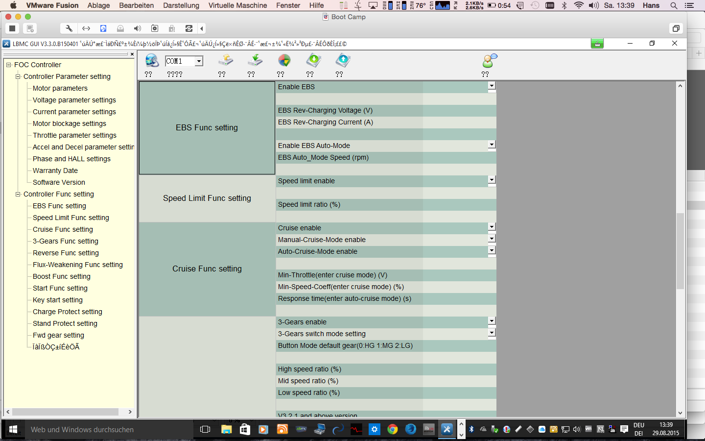

Bei mir wird nach wie vor die Geschwindigkeit um 3-4 km/h bei 90% Akkukapazität reduziert. Herr Richert weiß auch nicht, welche Parameter dafür verantwortlich sind. Na ja - wenn dann in 3 Wochen das serielle Kabel geliefert wird, kann ich ja rum experimentieren.
In der neuen Software 3.3.0 sind weitere Parameter hinzugekommen. Bedeutet EBS vielleicht Rekupation?

- Beiträge: 19422
Re: Uranus L3 statt Golf TDI
Korrekt, electric brake system! Hat dann der Uranus einen Lingbo / Goldenmotor FOC Controller an Bord? Dann gäbe es das Programmierkabel auch direkt von dort: Links auf "Motor Controller" klicken, 2 Bilder und eine Übersichtstabelle runterblättern, dann kommt das "Model: PI-400/VEC -- FOC Controller Programming Kit" für geschlagene 60US$!Coolio2004 hat geschrieben:In der neuen Software 3.3.0 sind weitere Parameter hinzugekommen. Bedeutet EBS vielleicht Rekupation?
