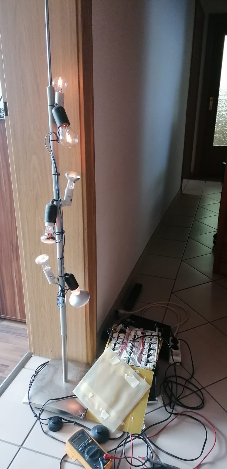

Hab den Akku mal geöffnet und 15 Packs haben 4,1 V, 1 Pack 4,0 Volt, und eines 3,9 V. Habe mal ne Glühbirne vor das BMS gehangen und die leuchtet auch, also Strom fließt schonmal. Möchte so eigentlich nicht den Controller in Betrieb nehmen. Mal sehen wie ich den Akku leerer (unter 3,8 V Zellenspannung) bekomme. Dürfte mit der Glühbirne ne Weile dauern.

Nun, eine Glühbirne wird vielleicht 0,3A ziehen. Die 0,3A stellen für den Akku nur eine geringe Last dar. Ich befürchte, dass eine Zellbank bzw. alle Zellen hochohmig geworden sind. Man müßte den Akku schon mit 10 bis 20A belasten, um Klarheit zu haben. Theoretisch kann man einen Heizlüfter am Akku anschließen - habe ich aber noch nie gemacht.

Im Moment muss das hier erstmal als Widerstandsbank herhalten. 330 W bei 230 V. Keine Ahnung wie viel Ampere da gerade fließen.
Ich schau mal, was ich noch so auftreiben kann.
