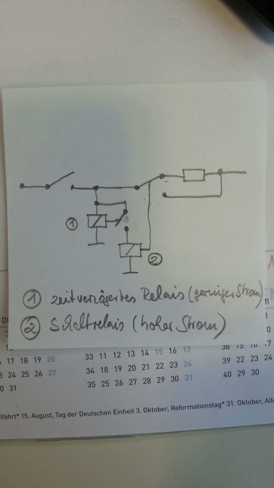

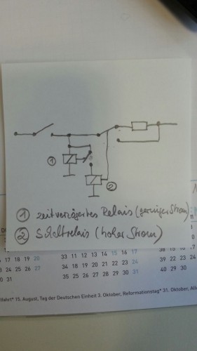

Ein Lösung mit Relais könnte so aussehen, oder was denkt Ihr?

ich würde die Finger davon lassen.
2 Kontakte in der Stromleitung vom Akku über die sehr hohe Ströme fließen, sind 2 unnötige Schwachstellen.
Es geht doch nur darum, den Funken beim anstecken des Akkus zu verhindern. Man muss also sowieso Hand anlegen,
dann kann man auch die Flachsicherung ziehen und dafür einen ungefähr 100 Ω Widerstand reinstecken, Akku
verbinden, ein paar Sekunden warten und die Sicherung wieder zurückstecken. :D

@Alfred: Bei Deiner Schaltung muss man, wenn ich es richtig verstehe, zwei Schalter betätigen. Das ist für eine Kundenlösung schlecht, denn wenn man den ersten Schalter betätigt und den zweiten vergisst, dann fährt der Roller auch. Bei meiner Lösung braucht man nur einzuschalten und das Umschalten erfolgt dann automatisch, das ist idiotensicher. Ich wurde nämlich zu dem Thema gerade von einem Kunden gefragt, der eben eine iditonsichere Lösung braucht. Da gab es das Problem das der hohe Einschaltstrom die Spannung so weit hat absinken lassen, dass das BMS den Akku abgeschaltet hat.
@Harry: Deine Lösung kann ich einem Kunden nicht verkaufen

2Alf20658 hat geschrieben:Herby, als Elektrofachkraft müsstest Du doch wissen das der eine Schaltkontakt vom Relais herstammt. Das Relais wird ja nur schalten wenn die Betriebsspannung erreicht wird. Dann macht das ´Klack ´ und der NTC ist überbrückt. Dann knallt auch kein Strom in die Kondensatoren. Der oben links wäre dann für das ´unter Power setzen ´ ( Einschalten ) verantwortlich. Der rest geht automatisch vonstatten.
@Alfred: Du solltest meine Kenntnisse in der Elektrotechnik nicht überbewerten, aber nach Deinem Hinweis und bei genauerem Hinsehen habe ich Deine Schaltung jetzt verstanden und finde sie gut. Welche NTCs würdest Du empfehlen?

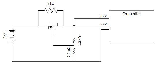

Da bieten sich Halbleiter an. Ich denke da an einen Thyristor, der einen Strombegrenzungswiderstand (Ca. 1kΩ) kurzschließt. Gezündet kann der Thyristor von dem 12V-Ausgangs des Controllers werden. Die 12V liegen ja erst an, wenn der Roller eingeschaltet wird. Gelöscht wird der Thyristor erst wenn kein Strom mehr fließt, also der Akku getrennt wird. Thyristoren die 100A und mehr vertragen, gibt es für ein paar € zu kaufen.

Harry hat geschrieben:Ich denke da an einen Thyristor, der einen Strombegrenzungswiderstand (Ca. 1kΩ) kurzschließt. Gezündet kann der Thyristor von dem 12V-Ausgangs des Controllers werden. Die 12V liegen ja erst an, wenn der Roller eingeschaltet wird. Gelöscht wird der Thyristor erst wenn kein Strom mehr fließt, also der Akku getrennt wird. Thyristoren die 100A und mehr vertragen, gibt es für ein paar € zu kaufen.
Thyristoren haben den Nachteil, dass an ihnen auch im durchgeschalteten Zustand relativ viel Spannung abfällt (ca. 0,6-0,8 V). Mosfets eignen sich besser, denn bei denen ist der Spannungsabfall deutlich geringer.

Hallo Michael,
Deine Beurteilung als Fachmann, könnte die Strombegrenzung so funktionieren?
