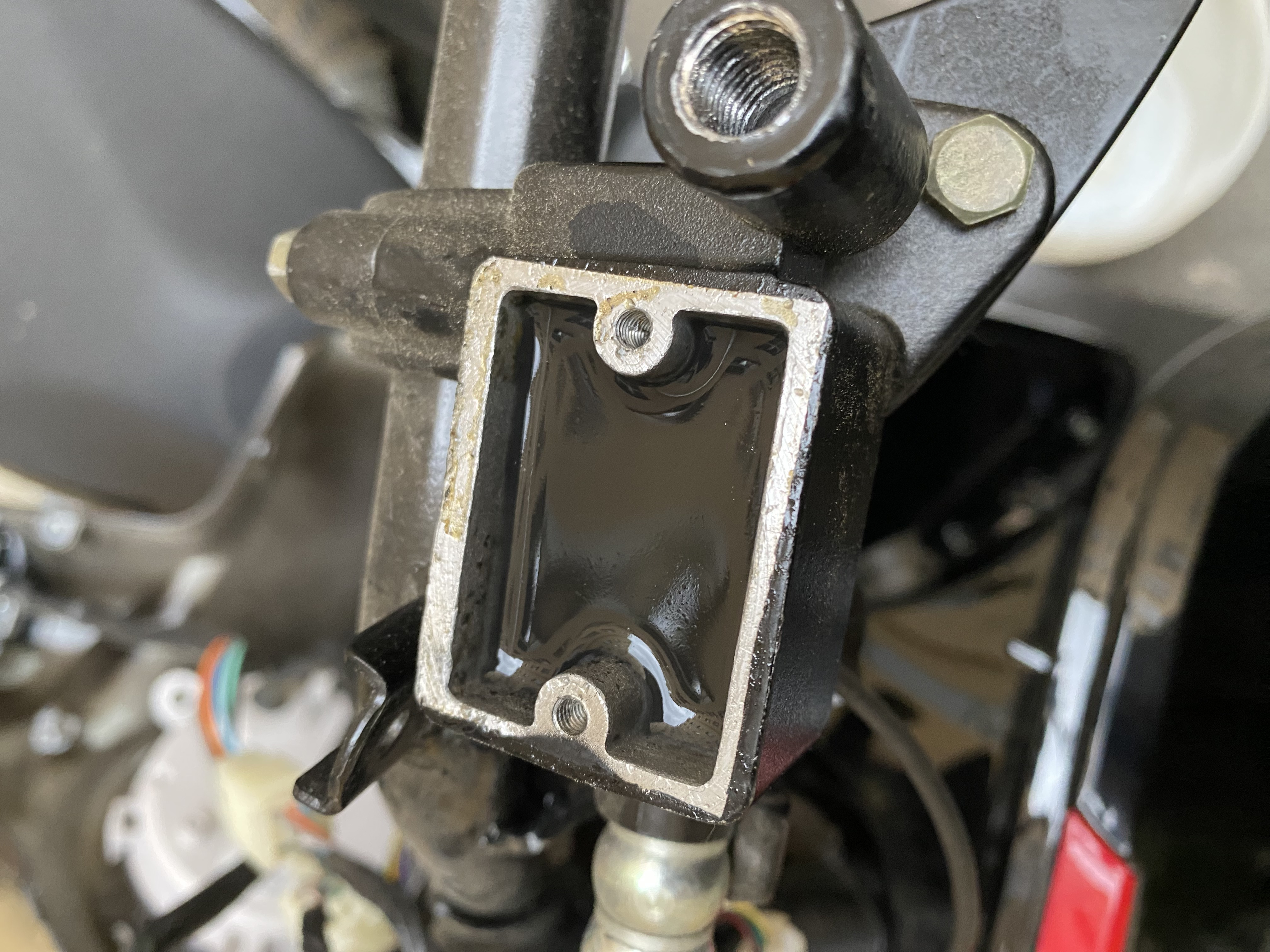

Rechter Bremsflüssigkeitsbehälter

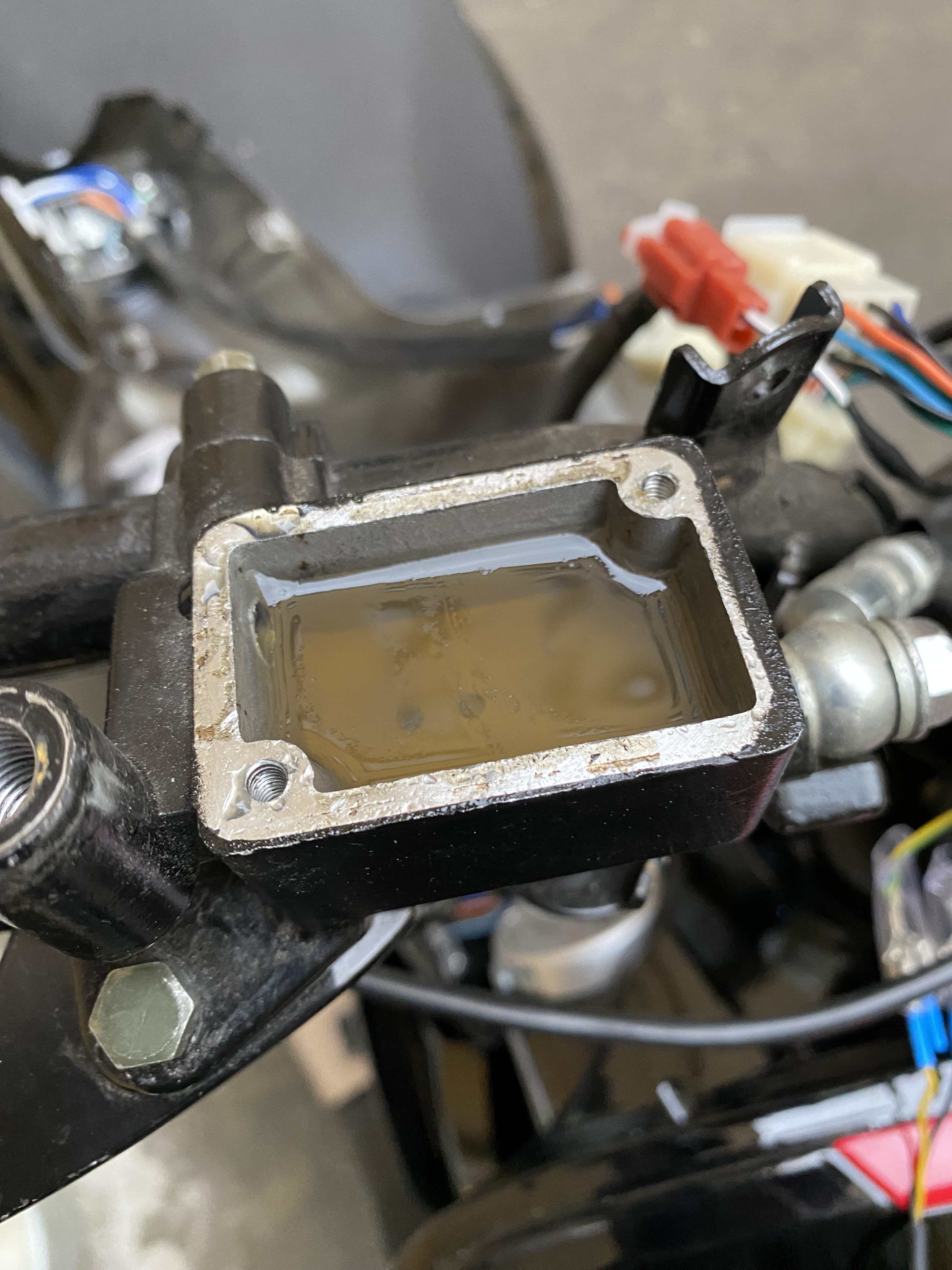

Linker Bremsflüssigkeitsbehälter
Links sah es echt mies aus, daher statt auf Elektronik also auf die Bremsen fokussiert. Der Schmodder da im linken Behältnis muss doch einen Grund haben - hab gleich an die Beschreibung von didithekid gedacht. Aber - CBS Bremsen! Mamamia…ich finde keine Information ob man da was besonderes beachten muss? Links wird ja gleichzeitig vorne und hinten gebremst, muss somit gleichzeitig vorne und hinten die Flüssigkeit rausgepumpt/gewechselt werden? Leute, sorry, ich bin echt Laie!

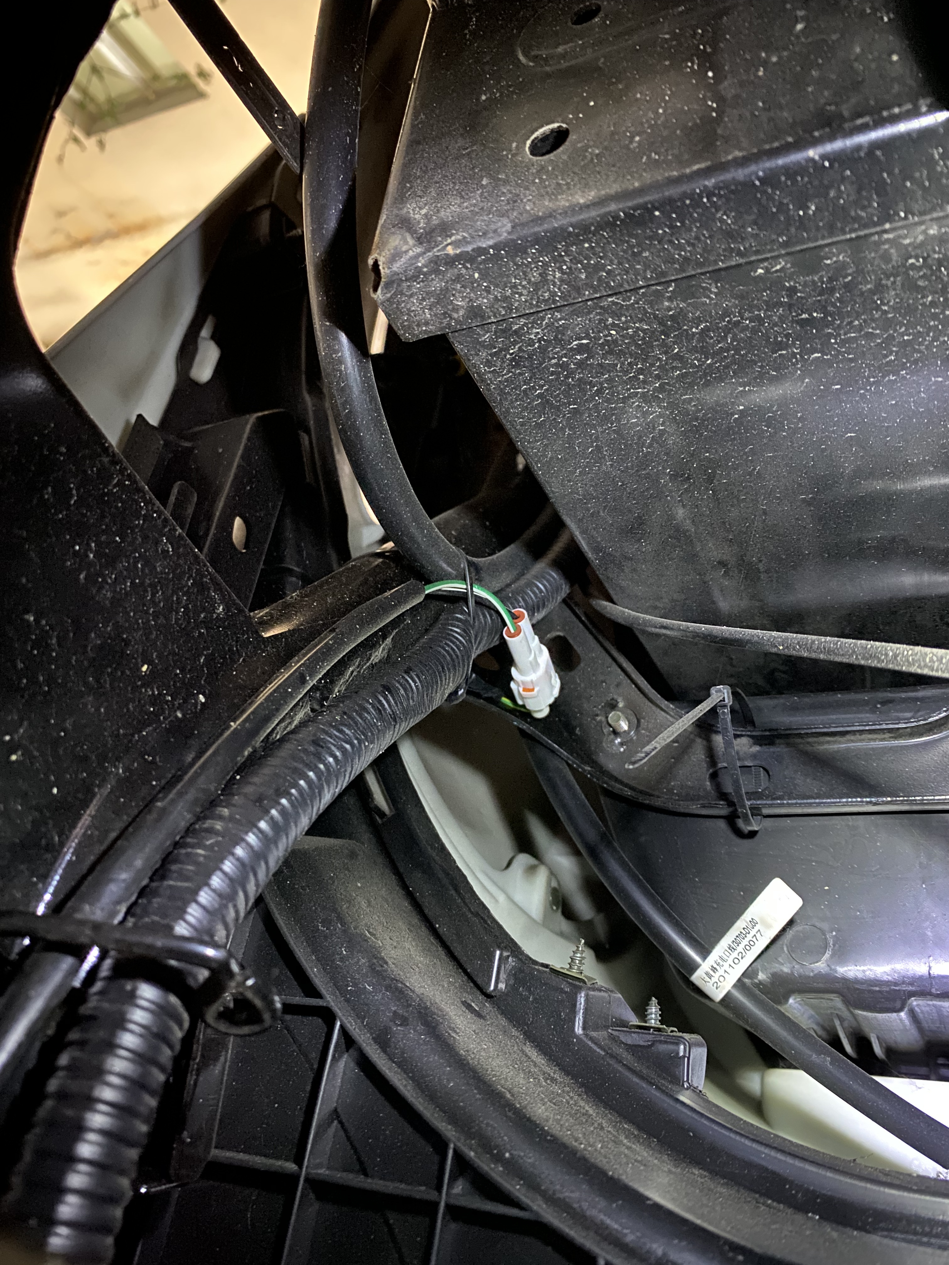

Ist das der Seitenständer Connector?

aus meiner Sicht hast Du zwei (getrennte) Probleme:
Da ist zum Einen der Bremslicht-Kreis, der permanent Strom hat (Bremslicht AN) und dessen Abzweig auch im Motor--Contoller endet und dort bei Bremslicht AN (12 Volt am Contoller high brake Eingang) die Motorfunktion abschaltet.
Das führt vermutlich dann auch zur Anzeige Bremskontrollleuchte, falls die auch sonst beim Bremsen anging.
Schuld daran ist oft der Seitenständerschalter und die Kabel dorthin sind in der Regel ein Schwarzes und eins in Grün/Gelb bzw. Grün/Weiss. Der Drehschalter an der Seitenständerbefestigungsschraube kann auch aus seiner Mitnahmebohrung gerutscht sein.
Das Problem kann aber auch in den Bremsschaltern am Lenker entstehen.

Das zweite Problem ist offenbar der CBS Hydraulik-Bremskreis. Von der linken Bremshebel-Armatur gehen da - glaube ich - zwei Bremsleitungen ab. Die eine - wie üblich - zur hinteren Bremse und die Andere an den vorderen Bremssattel wo hiermit der mittlere Bremskolben betätigt wird. Die beiden äußeren Bremskolben werden durch den rechten Bremshebel betätigt (anderer Leitungsanschluss).
Da muss nach der Reinigung (hat sich das Gummi aufgelöst? Was wurde denn da reingekippt?) vermutlich links eine neue Gummimembran und beidseitig neue Bremsflüssigkeit (alle zwei Jahre DOT 5.1 oder 4) rein. Nach Zurückdrücken der Bremskolbem am Rad und füllen der Flüssigkeitsbehälter mit frischer Bremsflüssigkeit müsste dann an allen drei Entlüftungsschrauben durchgespült werden, bis die alte Brühe und ggf die Luft raus ist. Zwar Sauerrei aber nötig.

Nu kommt’s- die Bolzen hatten dadurch ja weiter rausgedrückt, also da war ja nix mehr zwischen den Bremsbelägen. Ich könnte nämlich schwören, dass in diesem versifftem linken Bremsflüssigkeitsbehälter beim Öffnen der Pegel bis oben am Anschlag lag (die Fotos hatte ich erst am nächsten Tag gemacht). Durch das selbständige Rausdrücken der Bolzen ist der Pegel also wieder gesunken. Daher glaube ich tatsächlich, dass Du auf der vorherigen Seite mein Dilemma beschrieben hattest.

Ich werde mich zunächst diesem Seitenständer widmen, das eine Kabel da auf dem Foto ist ja tatsächlich grün/weiß 🤩

was Du mit Bolzen bezeichnest würde ich vermutlich Bremskolben (in den Nehmerzylindern des Bremssattels) nennen. Die kannst du wenn sie nicht schon zu weit heraus sind von Hand (mit Kraft) reindrücken und der Behälter oben füllt sich dann wieder mit der alten Flüssigkeit.
Sei Vorsichtig mit der Bremse, dass nach dem Wechsel der Flüssigkeit keine Luft mehr in Leitungen und an den Kolben drin bleibt. unten sind an den Bremssätteln Entlüfternippel, die wenn oben Druck aufgebaut worden ist kurz geöffnet werden können, damit mit der Flüssigkeit auch Luftblasen austreten können. Alle Luft muss restlos raus, an allen drei Nippeln. Lieber drei, vier oder fünfmal entlüften - zu Sicherheit.
Und oben immer frische Flüssigkeit nachfüllen, wenn der Stand niedrig wird, damit oben beim Pumpen keine Luft angesaugt wird.
Wird natürlich alles in Youtube erklärt, aber der Doppel-Nippel-Bremssattel (CBS) wird da vielleicht nicht gezeigt.
Da hängt der Entlüfter des mittleren Kolbens an der Pumpe links, gemeinsam mit der Bremse hinten. Da ruhig länger Flüssigkeit durchpumpen, damit ggf. in der Leitung versteckte Luftblasen in Richtung Entlüfternippel gepumt werden.

Es war tatsächlich dieses grün/weiße Seitenständerkabel. Von links drunter gerutscht bin ich da rangekommen und hab die Verbindung gekappt.

Klaro, diese schwarze Brühe muss raus!
Dieses geschlossene Hydraulikprinzip kapier ich, Hauptsache keine Luft im System zurücklassen.
Tja, aber wo kommt der Dreck in meinem linken Behälter her? Bremsleistung war zuvor ganz gut, wobei mir da Vergleiche fehlen.
Ich werde also die Bremsflüssigkeit komplett ersetzen und nach ner Weile mal nachschauen, ob sich wieder was abgesetzt hat. Wenn ich mich richtig erinnere, war die Deckelmembran intakt. Hab noch nicht alles zusammengeschraubt, werde da nochmal genauer hinschauen.
Und stimmt, auf YouTube is nix mit Doppel-Nippel-Bremssattel, aber Versuch macht kluch. Hilft schonmal zu wissen welche Leitung für welchen „Kolben“ (jups 😉) zuständig ist.

zur Situation mit der Bremsflüssigkeit kann ich nur spekulieren:
Aber möglicherweise wurde da eine falsche Flüssigkeit nachgefüllt als der Stand niedrig war.
Bei Benzin-Motorrädern ist der linke Hebel ja nicht die Bremse sondern die Kupplung und da gibt es Hydrauliklösungen z. B. mit Öl als Fluid. Wenn da jemand links statt der korrekten Glykol-basierten Bremsflüssigkeit (DOT 4 oder DOT5.1) ein anderes Fluid (Hydraulik-Öl oder SiliKon-Öl/DOT5) nachgefüllt hätte, wäre das merkwürdige Aussehen dadurch vielleicht erklärbar. Wie man den Dreck wieder hinaus bekommt ist das andere Problem. Mit der Pumpe am Hebel könnte man vorsichtig frische Bremsflüssigkeit in den abgenommenen Bremssattel pumpen. Die Kolben kämen dann etwas heraus. Und beim Wiederreindrücken der Kolben würden dann Reste der alten Brühe nach oben rausgespült. Mehrmaliges Spülen mit neuer Flüssigkeit verbessert vielleicht die Situation. Besser wäre natürlich die Bremsleitungen und Komponenten zu komplett Tauschen falls dort etwas vom falschen Fluid angegriffen wurde.

Nach einem verregnetem Freitag hatte ich gestern den Behälter nochmal genauer angeschaut. Die Membran scheint tatsächlich ok, evtl. hat sich der schwarze Lack vom Behälterrand da reingesogen? Die Flüssigkeit war ja anfangs bis zur Kante voll.
Jedenfalls hatte ich wegen Zeitnot zunächst nur mit einer Spritze die Brühe rausgezogen und frische Bremsflüssigkeit eingefüllt. Natürlich achtete ich darauf, dass der Boden bedeckt blieb. Soll nur eine Zwischenlösung sein. Ich muss nochmal mit Ruhe und dem richtigen Imbus an die Bremsen 👍
