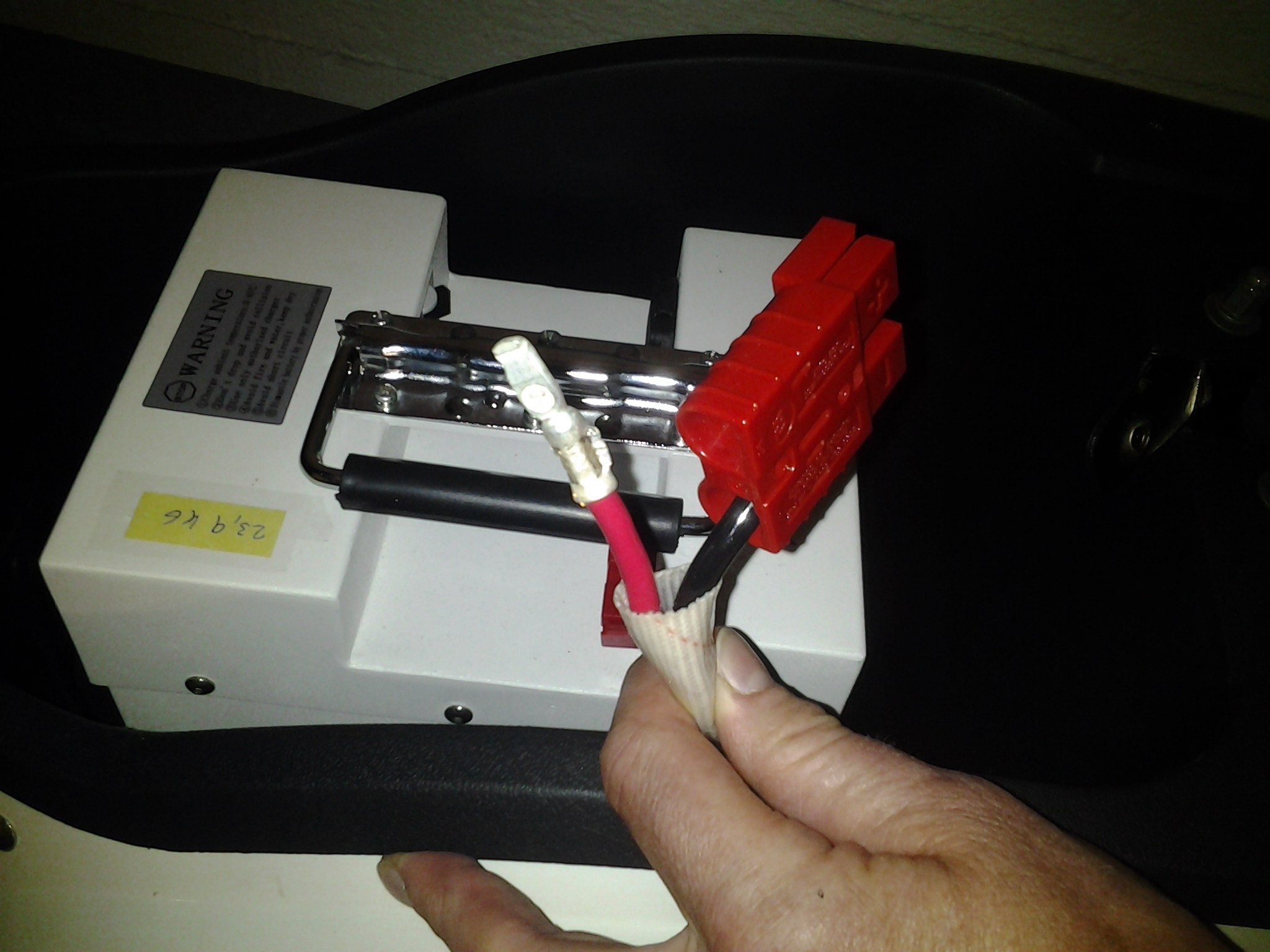

So, nun rollt er wieder.

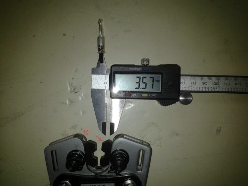

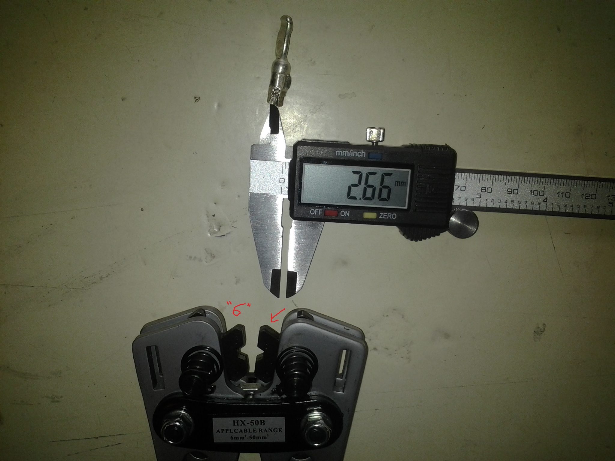

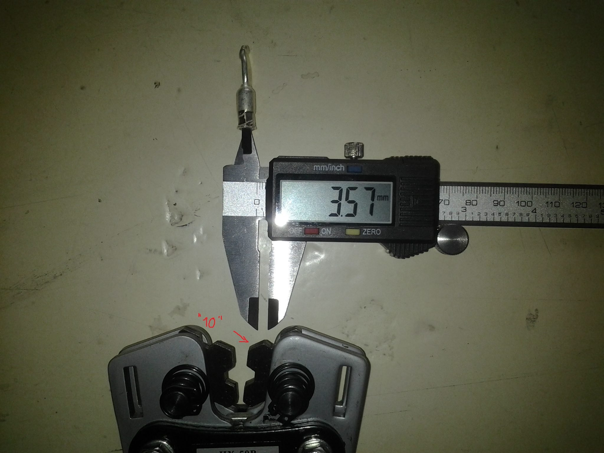

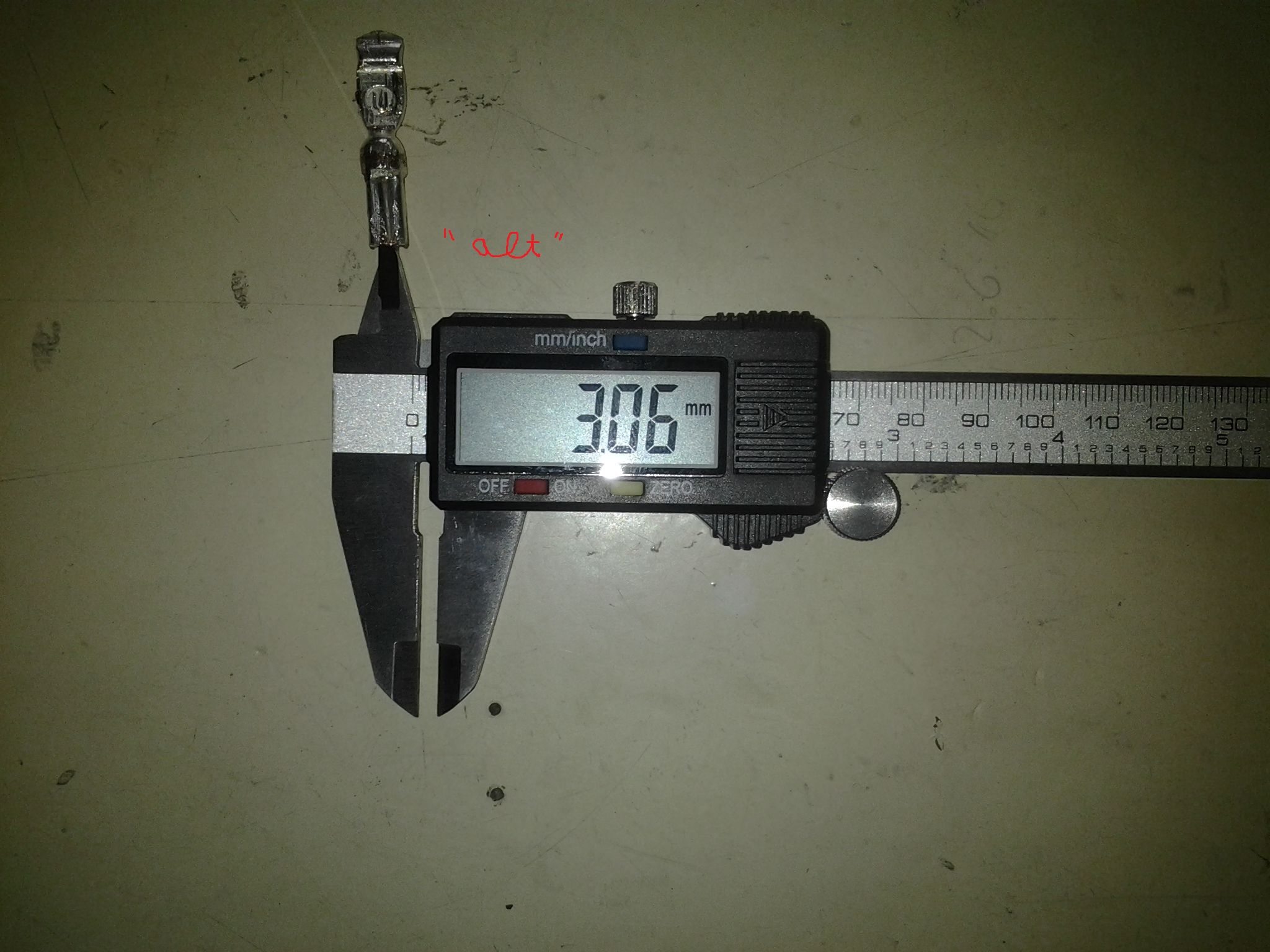

Die Zange war drei Tage nach der Bestellung da, es "fehlt" aber der Einsatz für 8mm²-Kabel . "6" und "10" sind vorhanden, haben dann aber 2,7 und 3,6 mm Innendurchmesser nach Pressung im Kontakt.
Da ist die Amazon-Darstellung ("...für blanke Kabelschuhe 6-50 mm²") etwas unpräsize bzw. irreführend. Ansonsten macht die Zange einen guten Eindruck.
https://www.amazon.de/dp/B012CMR650/ref ... TE_3p_dp_1
Bei meinem Altstecker waren es 3,1 mm Innendurchmesser.
Ich habe mich - damit das Kabel nicht wieder rausfällt, für die 6er-Pressung entschieden. Nun rollt er wieder ...

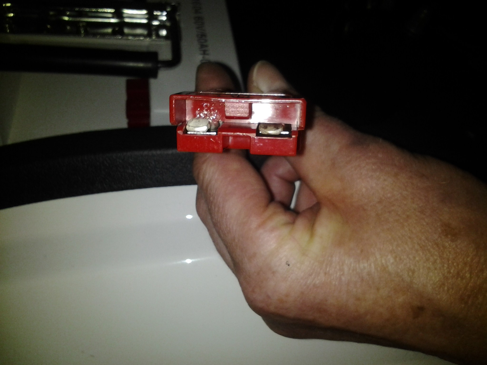

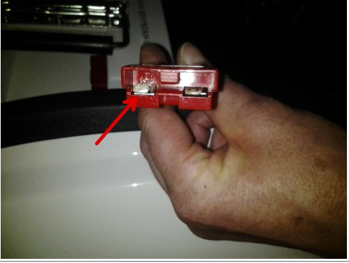

Re: Trinity Uranus, Stecker zu Akku, Pluskabel Lose
Der Kontakt ist auf dem Bild nicht richtig verrastet, er wird sich früher oder später zurückschieben
