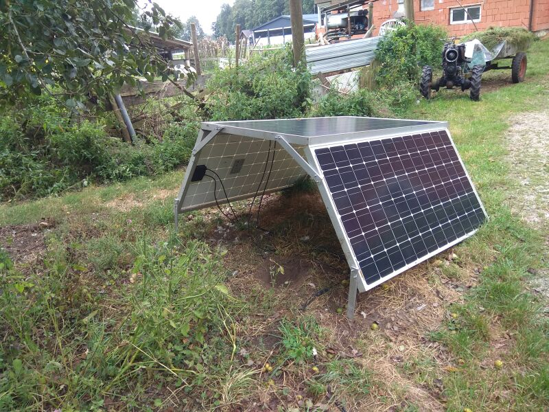

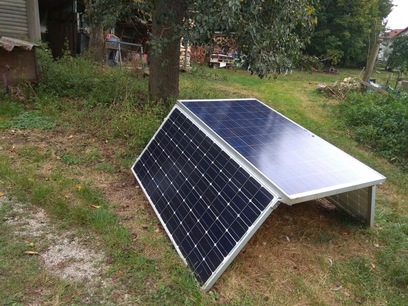

Möchte euch hier mal meinen " Ladeigel " zeigen .
Sind 3 Platen mit 245. 230 Wp die Miteinander verschraubt sind . Die Ausrichtung ist Ost - West so habe ich Tagsüber immer um 200 Watt
Ernst
Ernst

Wie bekommst du den Strom der PV-Module in den Akku,
über Wechselrichter oder DC-DC-Wandler ?

Ich verwende dazu einen Mppt Laderegler der bis 85 V geht ( Einstelbar ) mit 400 W . Mit den Solarigel erreiche ich max um 350 W
