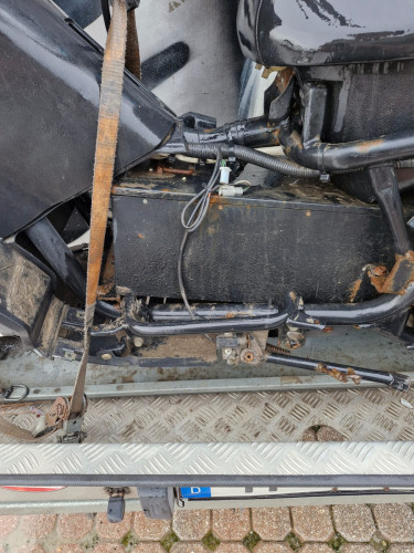

Hallo
Welchen Akku hast du verbaut . Kannst du das BMS finden / sehen . Vermute ein Tiefentladene Zelle .Stelle mal Bilder vom Akku ein

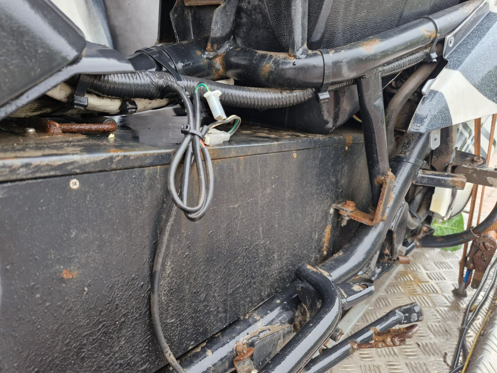

Ist das BMS oberhalb der Batterie oder ist das der Controller (untere Bild mit den roten und schwarzen Klemmenabdeckungen?
Die Batterie soll 157Ah haben bei 82 V.

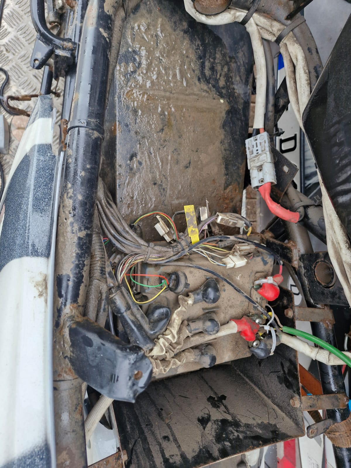

Wenn ich Bild 3 sehe > Controller, wundert mich nichts mehr.

oh, dann schau mich doch mal bitte auf.

Re: Trinty Roller seitdem 18.03.2024 defekt
Ist der abgesoffen und das braune ist alles Schlamm?
Oder was ist das sonst?
So hat mein Roller nach 7 durchgefahrenen Wintern nicht ausgesehen.
Wie mag es da ierst m Batteriefach aussehen.
Die Rostausblühungen sehen auch interresant aus.

Das ist feinster kanadischer Straßensand als abstumpfendes Mittel.
Selbst den Roller unter einer Plane hinten auf dem Wohnmobil zu haben, hilft nichts bis noch weniger.
Ich bin mal davon ausgegangen, dass der Controller in IP68 ausgeführt ist und sowas abkönnen sollte. Oder gibt es irgendwas, womit man den Controller (und den Rest einpacken kann?

Das ist ja mal Heftig . Als erstes gleich den Akku abstecken ( Grauer Stecker mit Schwarz / Rot Kabel ) , dann alles von den "Schönen Kanadischen Straßenstaub " befreien . Spannung am Akkustecker messen . Würde versuchen mit einer Externen Stromquelle den Akku zuladen . Ich habe dazu ein Solarpanel mit MPPT Regler so 300 -400 Watt . Die können dann ein paar Tage arbeiten . Staub , Wasser , Strom das ist keine Gute Mischung
. Der Akku ist in der Schwarzen Kiste . Wenn da nur die Kabel für den Akkustecker rausgehen ist das BMS ( falls vorhanden ) in der Kiste .
Ernst

IP68 wäre gut. Selbst wenn der Controller das dank Vergussmasse ist oder zumindest sein sollte, bei den Akkus wird es bei den meisten nicht mal auf IP20 raus laufen, und wenn sie dichter sind, dann können sie immer noch vom Kondenswasser hingerafft werden.
Wichtig ist nur das sich keine leitfähigen Ablagerungen bilden können und das Wasser schneller abläuft als es von vorne, oben oder sonst wo herkommt.
Wenn ich den blühenden Rost so sehe, ist da sicher auch salzhaltige Luft oder gar Streusalz mit von der Partie gewesen, wenn sich das irgendwo sammelt, dann spielt die Elektrik gerne mal verrückt oder verweigert ganz den Dienst.
