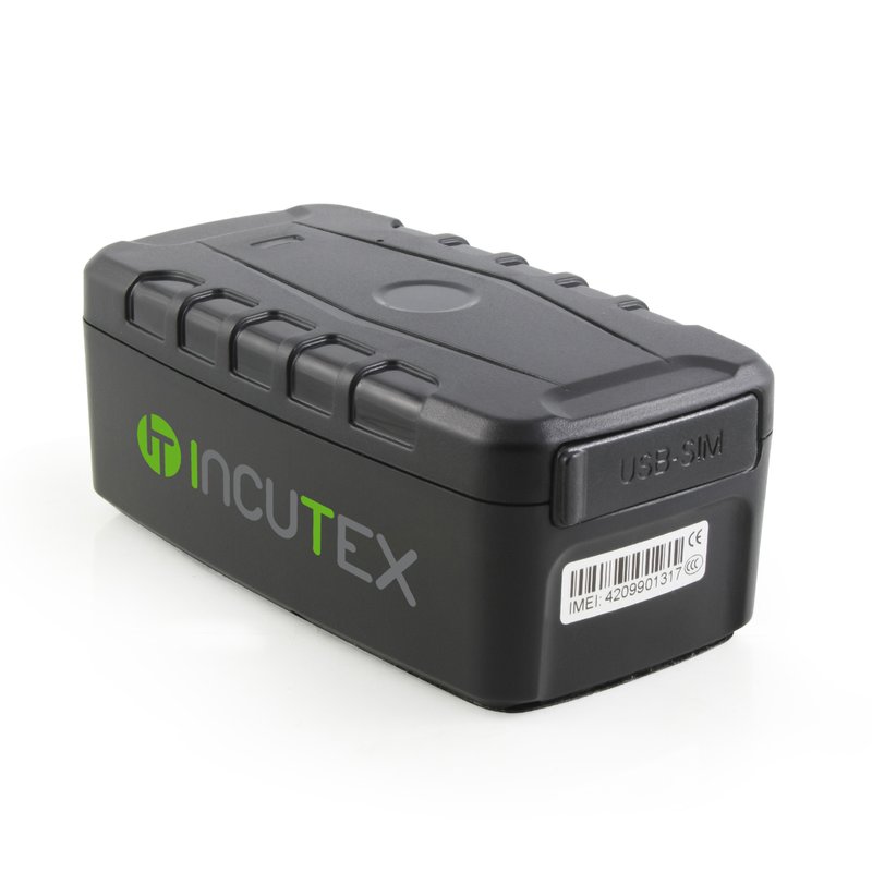

Ja, gibt es!cipher hat geschrieben:Für die Zukunft will ich lieber eine vernünftige Alarmanlage dran. Eine, die auch sofort eine Push-Nachricht aufs Handy schickt, wenn der Roller bewegt wird.
Gibt es da so etwas?
Ein GPS Tracker kaufen, SIM-Karte rein (Zweitkarte geht nicht, brauchst eine Extra-Telefonnummer), konfigurieren, gut is.
https://www.gpsvision.de/GPS-Tracker
Ich habe diesen Tracker im Einsatz:
https://www.gpsvision.de/Incutex-GPS-Tr ... asserdicht
- Magnethalterung: starke Haftmagneten im Gehäuse integriert
- staubdicht und wasserspritzgeschützt nach IPX-6
- Anti-Lost/Manipulation-Alarm: Alarmmeldung und Rückruf, wenn der Tracker vom Überwachungsort abgenommen wird
- Vibrationsalarm: Alarm bei Vibrationen und Bewegungen
- Geozaun: SMS-Benachrichtigung beim Verlassen des Überwachungsbereiches
- Akku-Alarm: SMS-Benachrichtung bei kritischem Akkustand
- Fernsteuerung möglich
- Monitor-Funktion (Anrufen und Umfeld abhören)
- Geschwindigkeitsalarm (z.B. V > 60 km/h, könnte dann auf einen Transporter schließen)
Ist hier seit Mai im Einsatz, Ladezustand des Akkus ist seit dem irgendwo zwischen 40 und 60 %.
Als Prepaid-Mobil-Funkkarte ist DISCOTEL für exakt diesen Einsatzzweck zu empfehlen.
Internet via GPRS für 6 ct / MB, pro Minute oder SMS / 6 ct.
Die erst Aufladung (10 €) ist gerade mal zur Hälfte aufgebraucht.
Funktioniert auch im angrenzenden Ausland!
