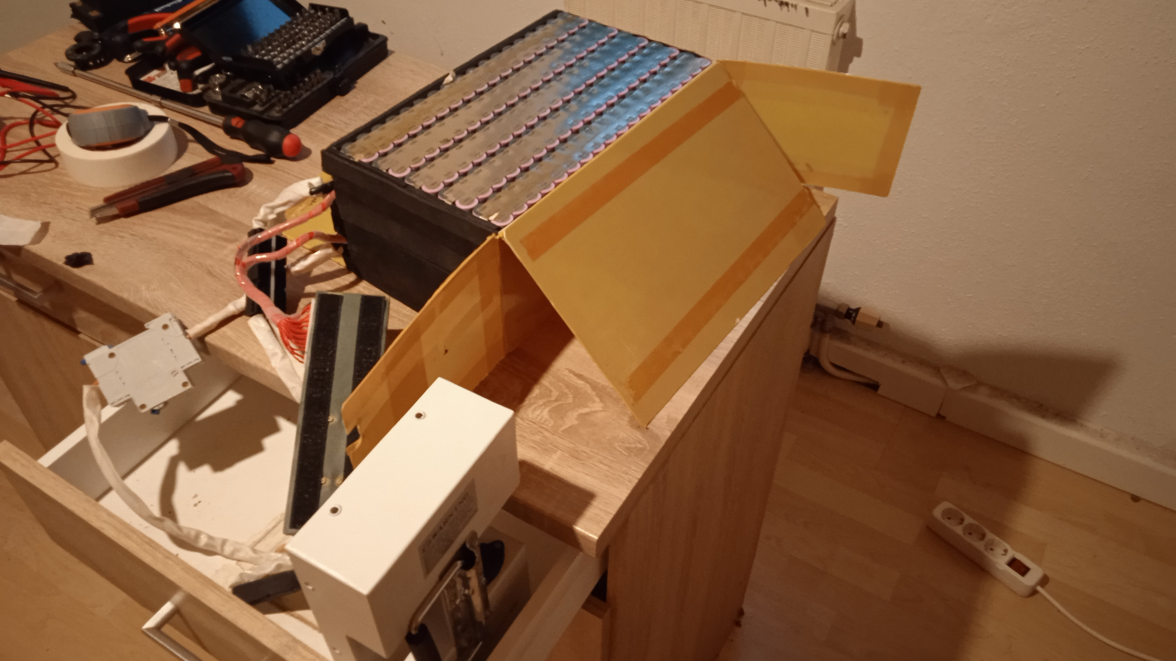

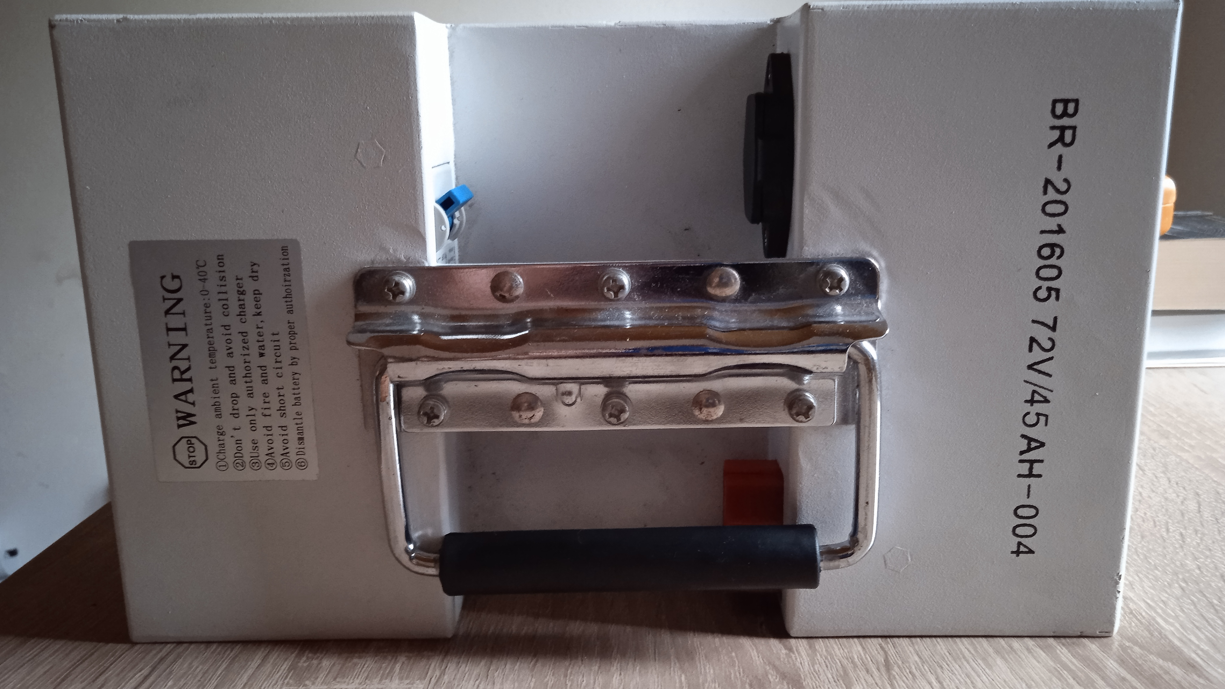

Ich fahre selbst einen Trinity Neptun, Baujahr 2016. Erwarb ihn 2022 mit dem bereits schwächelnden Akku, der nach äusserer Erscheinung Deinem Venus-Akku gleicht (siehe Bilder unten). Eine sehr zeitaufwändige Reorganisation der 18650-Zellen brachte mir damals leider nur weitere 5 Monate Fahrspass bis dann die nächsten Zellen bzw Zellreihen die Flügel streckten. Ich entschied mich daraufhin für Zellen-Neukauf und einen kompletten Neuaufbau des Akkupacks. Hier zwei Bilder des defekten Original-Akkupacks meines Trinity Neptun:

der 28 Ah-Akku vom Venus scheint mit aber deutlich schmaler zu sein, als der 45 Ah-Akku aus dem Neptun (mit den gekapselten Rundzellen).
Da muss nicht die gleiche Bauart drin sein. Andere Hersteller hatten auch in 2010 schon Pouch-Zellen-Akkus in ähnlicher verwendet.
Öffnen des Gehäuses bringt Klarheit. Es wird aber weniger Platz in der Breite, als beim Neptun-Akku da sein, wo die Rundzellen in 10 Stück und 7Stück plus BMS geschichtet zu sein scheinen.
In das Venus-Akku-Gehäuse wird von 18650er Zellen quer eher nur ein 16s in 8+8 Schichtung reinpassen und wohl kein 17s.

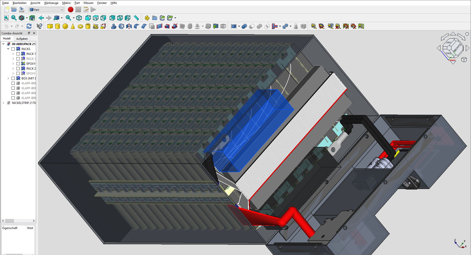

ich möchte mich den letzten Beiträgen von @error, @didithekid und @E-Bik Andi zustimmend anschliessen und dabei nochmal auf den grundsätzlichen Unterschied zwischen Theorie und Praxis bezüglich einer Handlungsempfehlung hinweisen.
In der Theorie
steht für mich persönlich der Weg Originalakku-Analyse und Reparatur / Zellentausch / Zellen-Komplettersatz an absolut erster Stelle. Dies natürlich aber nur deshalb, weil ich mich damit auskenne.
In der Praxis
kommt dieser Weg daher auch nur für jemanden in Frage, der sich auskennt oder jemanden, der sich auskennt, in seiner unmittelbaren Nähe hat. Für Einsteiger, die sich bereits mit der Akku-Technik befasst haben, kann dieses Forum hier Hilfestellung in punktueller Hinsicht leisten, also z.B. auf konkrete Fragestellungen beim Prozess der Restauration eingehen. Für absolute Neueinsteiger ist weder dieses Forum, noch das Telefon, noch WhatsApp, noch das Hilfsmittel Videokonferenz (z.B. "Zoom") in der Lage, dies zu leisten. Es sind zu viele Einzelheiten, die gelernt und besprochen werden müssten. Grundsätzlich kann man die Reparatur bzw Neufertigung eines Akkupacks in drei grosse Bereiche einteilen:
1. Planung
2. Material- und Teilebeschaffung
3. Fertigung
Dabei stehen sich alle drei Teile bezüglich des Zeitaufwands ebenbürtig gegenüber und sollten nicht unterschätzt werden. Rein zur symbolischen Veranschaulichung hier ein Screenshot der CAD-Planung eines Akkupacks aus meiner jüngsten Vergangenheit:
Ohne eigene Kenntnisse oder jemanden mit solchen Kenntnissen in der "Nachbarschaft" kann ich Dir diesen besten Weg daher nicht ohne schlechtes Gewissen empfehlen. Ein Ersatzkauf (z.B. auf "AliExpress") ist jedoch auch nicht ganz ohne, weil es bei der richtigen Auswahl auch ein paar Dinge zu beachten gibt, die Kenntnisse des elektrischen Systems Deines E-Rollers (Motor, Controller, Akku) voraussetzen. Vor dem Kauf solltest Du Dir daher vielleicht hier im Forum die Einschätzungen "der Experten" einholen.
