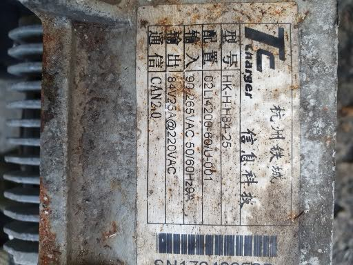

Dass die die Bremszangenhalterung immer noch nicht angepasst haben...Mal eine andere Frage. Ich habe doch tatsächlich eine Meldung vom Händler des Ladegeräts bekommen. Folgende Frage haben die:
Hello,
There are two type of chargers, we will like to know which type of charger you actually need.
First type is automatic control charger which will work automatically as per max setting(fixed setting as your demand) request. This is the most convenient type for most of users.
Second Type is CAN Bus communication with BMS charger which will work with BMS under the attached terms. You will need to make sure it works with your BMS and your team know and be able to handle the operation yourselves. It suits for expert user who also makes test.
For second model, you can set it via attached terms with BMS communication. And default communication speed for bus line is 250Kbps. if you need other communication speed 125kbps or 500kbps, please make sure to let me know and we will fix it in the charger.
For CAN type charger, you will need to make sure your BMS have the proper setting and function so that you can communicate and make it work.
Just let us know which type of charger will suit for your application.
Wish you a nice day and let me know if you need more support.
Weiß jemand Rat?

Wenn du deinen Lader ausgebaut hast und du immer noch ohne diesen Lader über den anderen Roller laden kannst, dann brauchst du keinen CAN-Bus.

Das Bild ist irgendwie 2 Mal rübergekommen, wie auch immer. Hab das Bild dem Händler rübergeschickt, hoffe die können damit was anfangen.

Es ist aber ein CAN-Stecker angeschlossen, möglicherweise nur für die LED-Ladeanzeige. Wir werden sehen. Wie schon bei der Bestellung des neuen Motors ist die Kommunikation mit den Chinesen in der Regel freundlich und kompetent. Wahrscheinlich ist eine Standartladekurve werksmäßig einprogrammiert.
