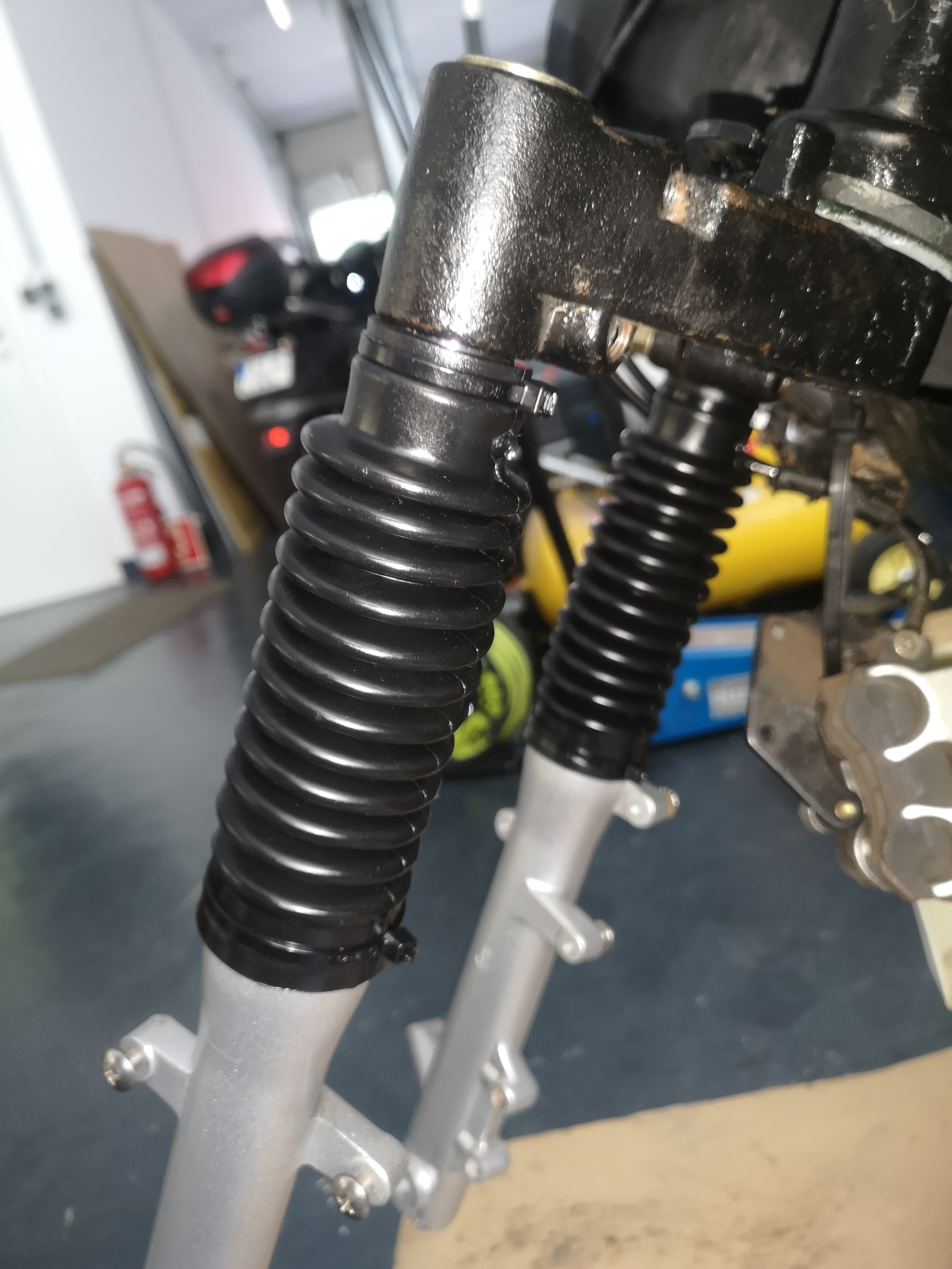

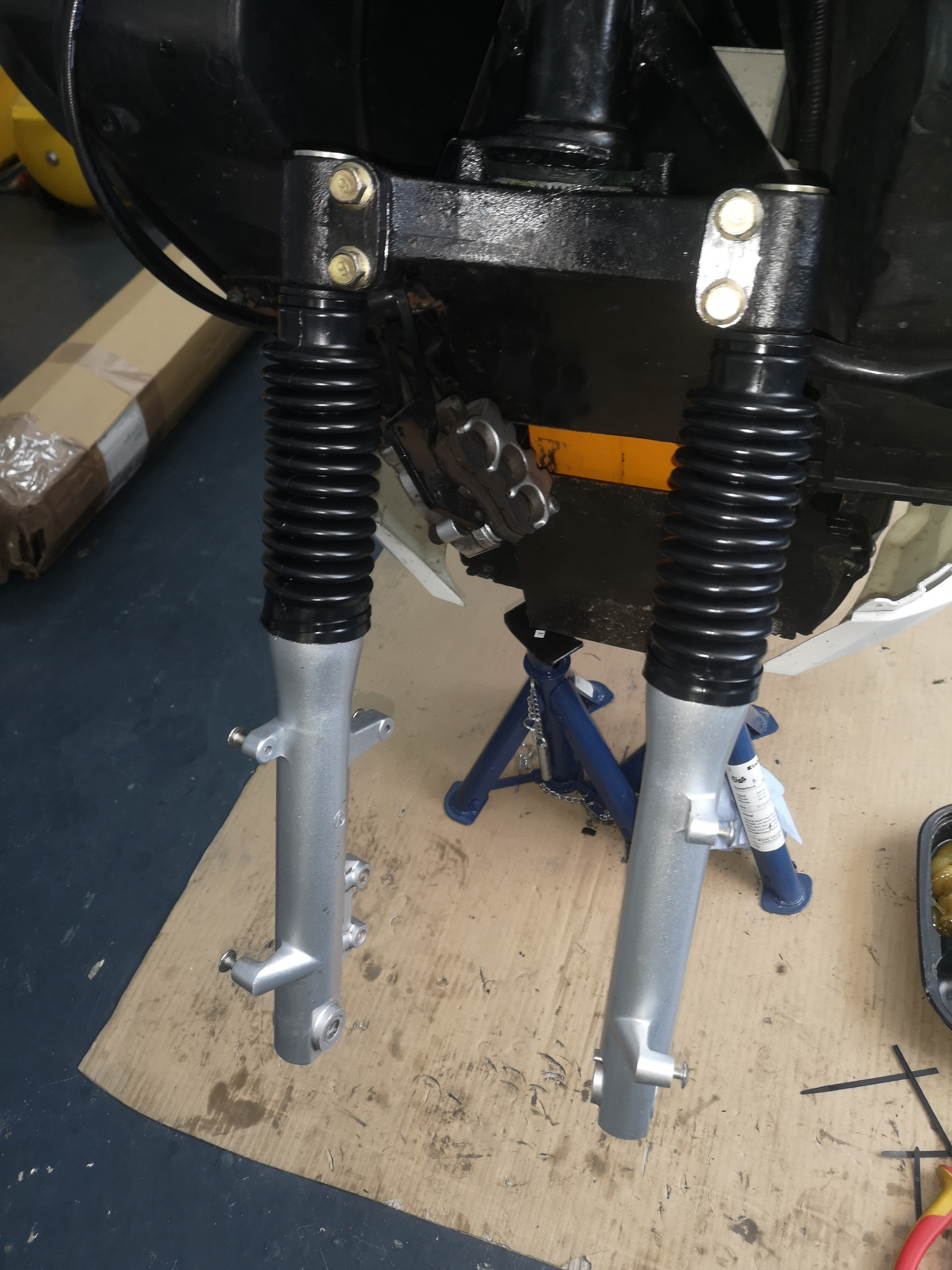

Ich bin ein Riesenfan von Faltenbälgen. Schon mein erstes Motorrad, eine 250er MZ, hatte welche (und einen Gummikanal für die Kette – war auch klasse). Dann bin ich lange Enduro gefahren. Auch unter den erschwerten Bedingungen sind mir dank Faltenbälgen nie die Simmeringe kaputt gegangen.
Bei den China-Rollern kommt dazu, dass die Chromqualität der Standrohre oft nicht so prall ist. Wenn man sie vor dem Einbau der Faltenbälge einölt, hat man lange Ruhe.
Die Schwierigkeit ist oft, etwas Passendes zu finden. Im Fall der Jupi 11 hat das Standrohr (nur!!!) 30mm Durchmesser, während das Gleitrohr am oberen Hals 48mm aufweist.
Als geeignet erwies sich das Modell „Mokick / Roller“ von Kowalit. Das hat zwar etwas kleinere Maße, aber man kann die Manschetten hinreichend dehnen. Die Länge ist perfekt. Die Nachbauten für die DDR-Klassiker aus Gummi sind geschmeidig und stabil und daher wesentlich besser als billiger Plastikkram.
