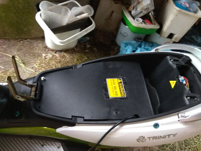

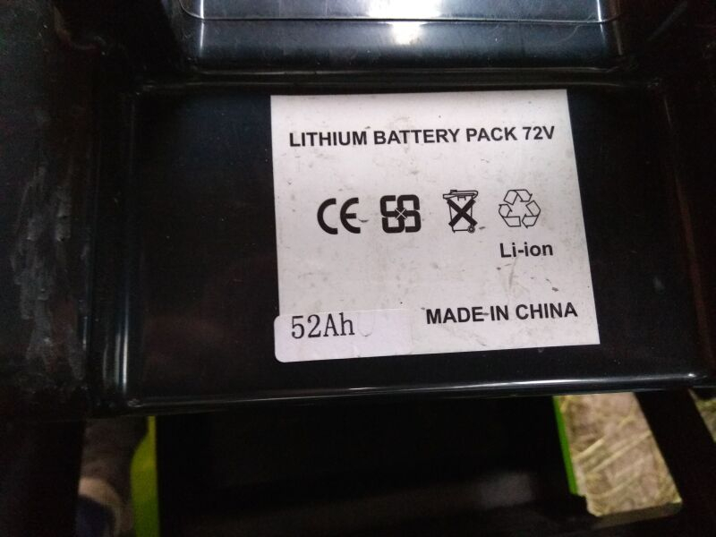

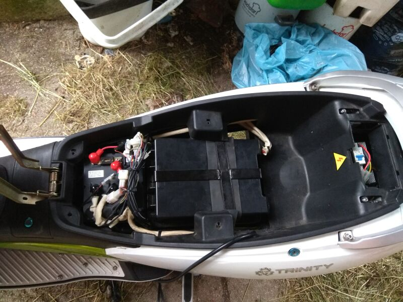

Habe heut mal IM den Roller geschaut und da ist alles anders .
Ist BJ 06.2020 und hat 3 Blöke mit je 52 Ah , also 156 Ah .Schätze 2 Unten ligent und einen im Helmfach ligent
Mein Vorhaben einem Blok auszubauen und steckbar zu machen geht hir nicht .
@ Bertolt Wie siht es bei dir im Helmfach aus ?

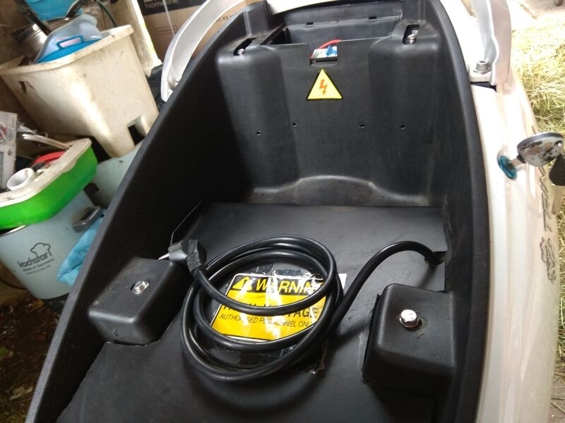

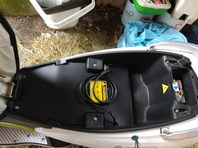

Habe jetzt Platz im Helmfach gemacht . Habe die Abdeckung soweit tifer gesetzt das sie am Akku fast aufliegt . Man gewind zwar nur einege cm ,aber so kann man wenigsten etwas mit den Platz anfangen .

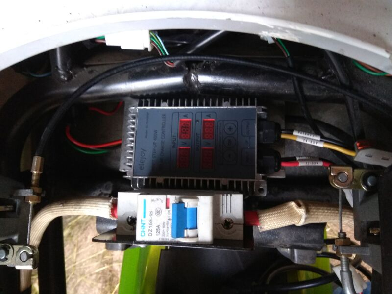

Weiters habe ich wieder einen Solarregler eingebaut . Jetzt kann ich wieder Sonnenenergi tanken .

ja, das ist doof, wenn bei so einem großen Roller das ganze Helmfach verbaut ist. Bei meinem Jupi von 2018 mit 6 Blöcken á 20Ah sah es ähnlich aus. Da konnte ich die Batterien alle nach unten verfrachten, sodass der Helm reinpasst und ein größeres Handschuhfach entsteht. Nur die Hardcase-Abdeckung fehlt noch, bisher liegt da nur eine Gummimatte drauf.
Technisch unterscheiden die sich aber. Ich habe "nur" 120Ah (ca. 8,6kWh), bei dir sind 156Ah (ca. 11,2kWh) drin.
Trinity hat mir neulich erzählt, dass früher die orangenen 20Ah-Batterien verbaut wurden. Der Hersteller hatte dann auf die grünen umgestellt. Mit denen gab es viel Reklamationsärger, sodass man den Anbieter kurz darauf gewechselt hat. Das muss so 2018 oder 19 gewesen sein. Ich meine, da sind jetzt wieder NMC-Blockzellen drin, aber ganz sicher bin ich mir nicht. Jedenfalls sind die neuen besser. Aber 156Ah brauchen natürlich viel Platz.

Mich würde interessieren ob man das Mehrgewicht der großen Akkus beim Fahren spürt. 6 x 20Ah waren 6 x 12kg = 72kg. Der neuere 156Ah dürfte analog irgendwas bei 95kg wiegen.
Weit ist so ein Akku nicht mehr vom Fahrzeugleergewicht entfernt. Es scheint ansonsten das gleiche Chassis zu sein?

also nach meinen Berechnungen müsste ein Akku mit 156 Ah beim Jupiter 44 Kilo wiegen.
So habe ich gerechnet: Fahrzeugdifferenz beim Jupiter zwischen 156Aher Version und 117Aher Version (aktuell) 11 Kilo.
Akkudifferenz: 39 Ah. Demnach wiegen diese 39 Ah 11 kg. Also wiegen 156 Ah 44 Kilo.
Wenn da bei mir ein Gedankenfehler ist, bitte schonungslos mitteilen.

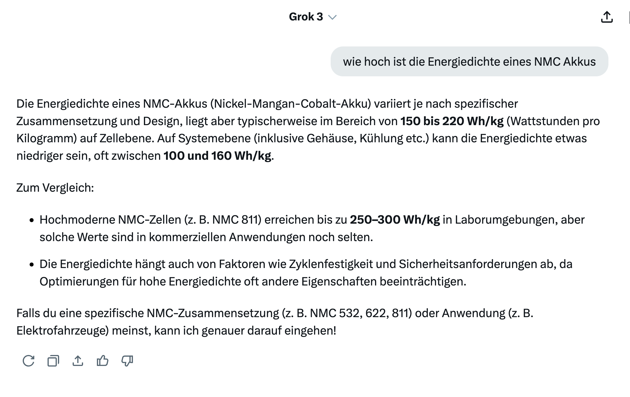

Ich weiß nicht ob man so rechnen kann. Ich frag bei sowas immer Grok:
Selbst wenn ich seeehr optimistisch mit 200 Wh/kg rechne bin ich bei dem 156Ah Akku bei fast 58 kg nur für die Zellen. Auf Systemebene (also mit Kabeln, Gehäuse, BMS etc) geht Grok von 100-160 Wh/kg aus.
Gegenprobe: den alten Akku hatte ich pro Stück (20Ah) mit 12 kg selbst nachgewogen. Das ergibt 123 Wh/kg und liegt ziemlich in der Mitte von dem was Grok angibt.
Da kann irgendwas mit der Angabe der Fahrzeuggewichte nicht stimmen. Keine Ahnung ob bei dem Modell schon Pouchzellen verbaut sind.

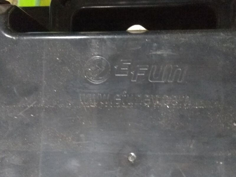

Nun, ich fahre in meinem DIY E-Max 110S vier Stück 72V 50Ah Akkus mit 2100er Zellen. Das macht 4 x 14,5kg = 58kg.
Beim Efun Jupiter mit 3 Stück 72V 52Ah Akkus ist ein Akku - Gewicht von 45 bis 50kg realistisch

Wenn da die Samsung 21700 5Ah Zellen verbaut sind (69g). Dann passt das mit 13,8kg rein für die Zellen und 14,5kg im Folienwrappaket.
Keine Ahnung ob Efun plötzlich so einen Technologiesprung hingelegt hat. Die 18650 Akkugeneration davor hatte noch 2,5Ah statt maximal möglicher 3,5Ah Zellen verbaut.
Wie gesagt, ich kann da nur Vermutungen anstellen. Vielleicht mag Ernst mal seinen neuen Jupi wiegen?
