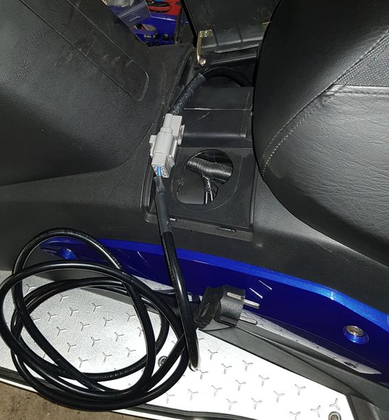

Re: Jupiter 11 - noch ein Erfahrungsbericht
OK Danke
Ich hätte angenommen, das man das Ladegerät noch einschalten/aktivieren müsste

Zum Ladekabel:
So sieht es aus. Entweder stopft man das komplette Kabel - incl. Zwischenstecker - irgendwie unter die Verkleidung, oder man trennt am grauen Stecker, und muss dann nur ein kurzes Stück Kabel unter der Klappe verstauen. Das restliche Kabel kommt dann entweder unter die Sitzbank oder bleibt in der Garage.
Im Moment habe ich die komplette Kabelei in den kleinen Hohlraum gesteckt. Ich hoffe, es gibt am grauen Stecker nicht irgendwann Kabelbruch. Der Aufwand hält sich in Grenzen, da ich ca. ein mal pro Woche lade.
Zum Ladekabel:

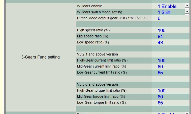

Um das Thema "Beschleunigung auf den ersten Metern" abzuschließen, stelle ich gerne meine Einstellungen des Controllers zum Vergleich zur Verfügung.
- Systray
- Beiträge: 786
- PLZ: 70
Der Jupiter hat wie alle Roller mit Lingbo-Controller eine Anfahrverzögerung, d.h. der Strom wird beim Anfahren begrenzt um den Controller zu schonen, bzw. nicht zu grillen, da hier sehr große Ströme fließen.
Die angezeigten Werte in der Grafik sind nur die vom Fahrprofilschalter, das hat nix mit der Anfahrbegrenzung zu tun.

Danke Markus für die Daten. Wenn ich das richtig verstanden habe dann lässt sich die Beschleunigung beim Anfahren gar nicht beeinflussen.
Ich werde mal eine Anfrage bei Trinity stellen.
Ist das bei die auch so dass die Beschleunigung schon nach einem Drittel der Reichweite deutlich nachlässt?
Richtig ab geht die Karre eigentlich nur die ersten 30km
Achim
Achim
